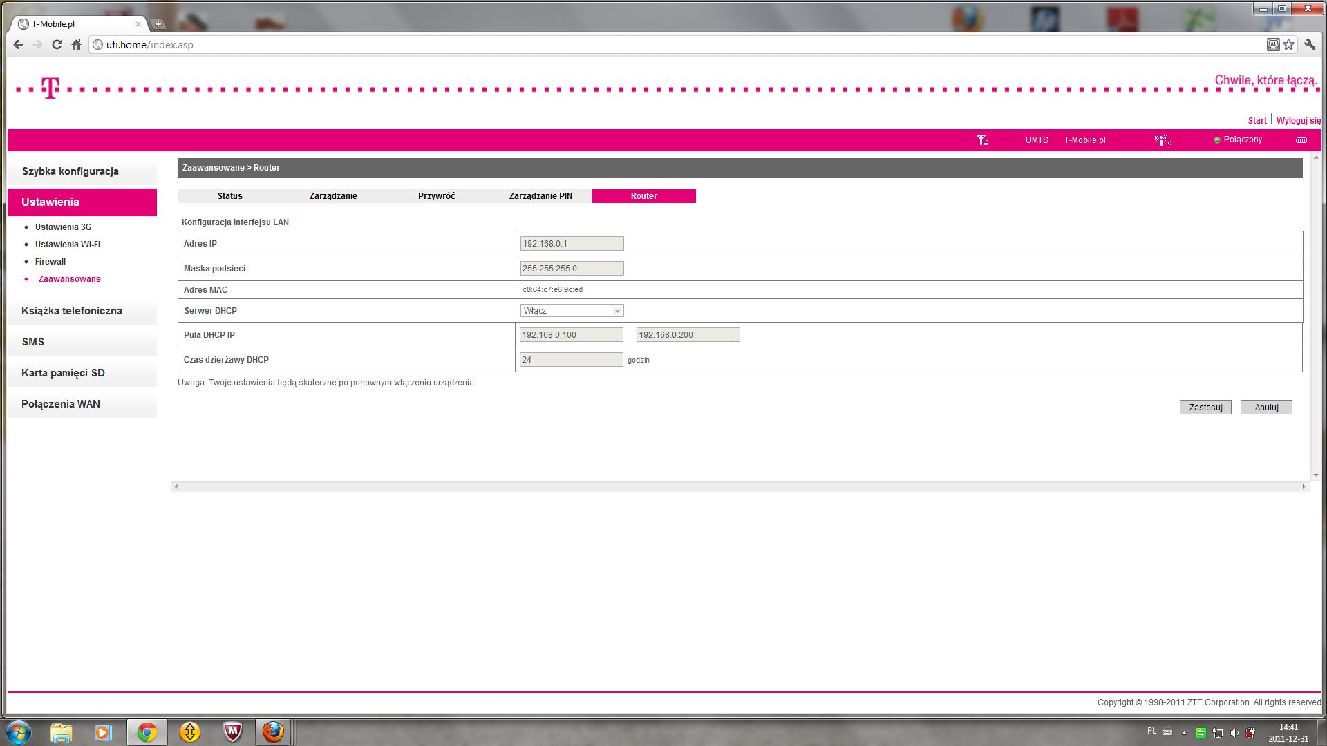

    Serwer DHCP jest u dostawcy, więc nic nie możesz zrobić. Gdy się włączasz do sieci, jego serwer DHCP przydziela ci konfigurację w postaci adresu IP, maski, bramy domyślnej, adresów serwerów DNS i ewentualnie paru innych przydatnych rzeczy. W W7 możesz się najwyżej zgodzić na automatyczną konfigurację, albo wstawić ręcznie własne parametry. Np. adresy DNS.

    Niestety nie mam tego modelu routera by to sprawdzić, ale większość tego typu urządzeń ma to w ustawieniach dhcp lub LAN.
    Jak się zalogujesz powinna być możliwość ustawienia by poprzez dhcp rozdawał serwery dns zdefiniowane przez użytkownika. Domyślnie pewnie dostajesz w windowsie jako serwer dns 192.168.0.1 (adres tego routerka). Ja najczęściej to zmieniam bo cache na takich urządzeniach często się wywala i wybieram dnsy operatora.
    Warunek jednak że ten router daje taką możliwość, jeśli nie to zostaje wpisanie w Panel sterowania\Sieć i Internet\Połączenia sieciowe właściwości wybranego połączenia, właściwości protokołu TCP/IPv4, użyj następujących adresów serwerów DNS.

    Załączam scrina z aplikacji routera gdzie chyba można właśnie zmienić DNS:
    https://obrazki.elektroda.pl/3734665500_1325339296.jpg
    proszę o info co konkretnie mam wpisać.

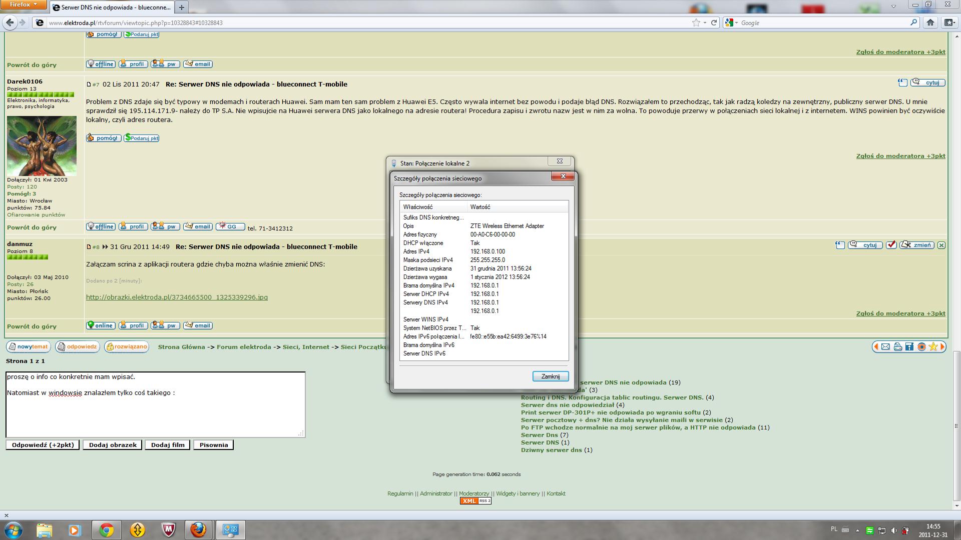

    Natomiast w windowsie znalazłem tylko coś takiego :
    https://obrazki.elektroda.pl/6065881700_1325339851.jpg
    ale tutaj nie ma opcji nic zmienić....więc proszę o info jak to wszystko skonfigurować żeby się nie wywalało co jakiś czas jak obecnie.....żałuje że nie wziąłem zwykłego modemu zamiast "routera" który co jakiś czas wywala DNS.......
