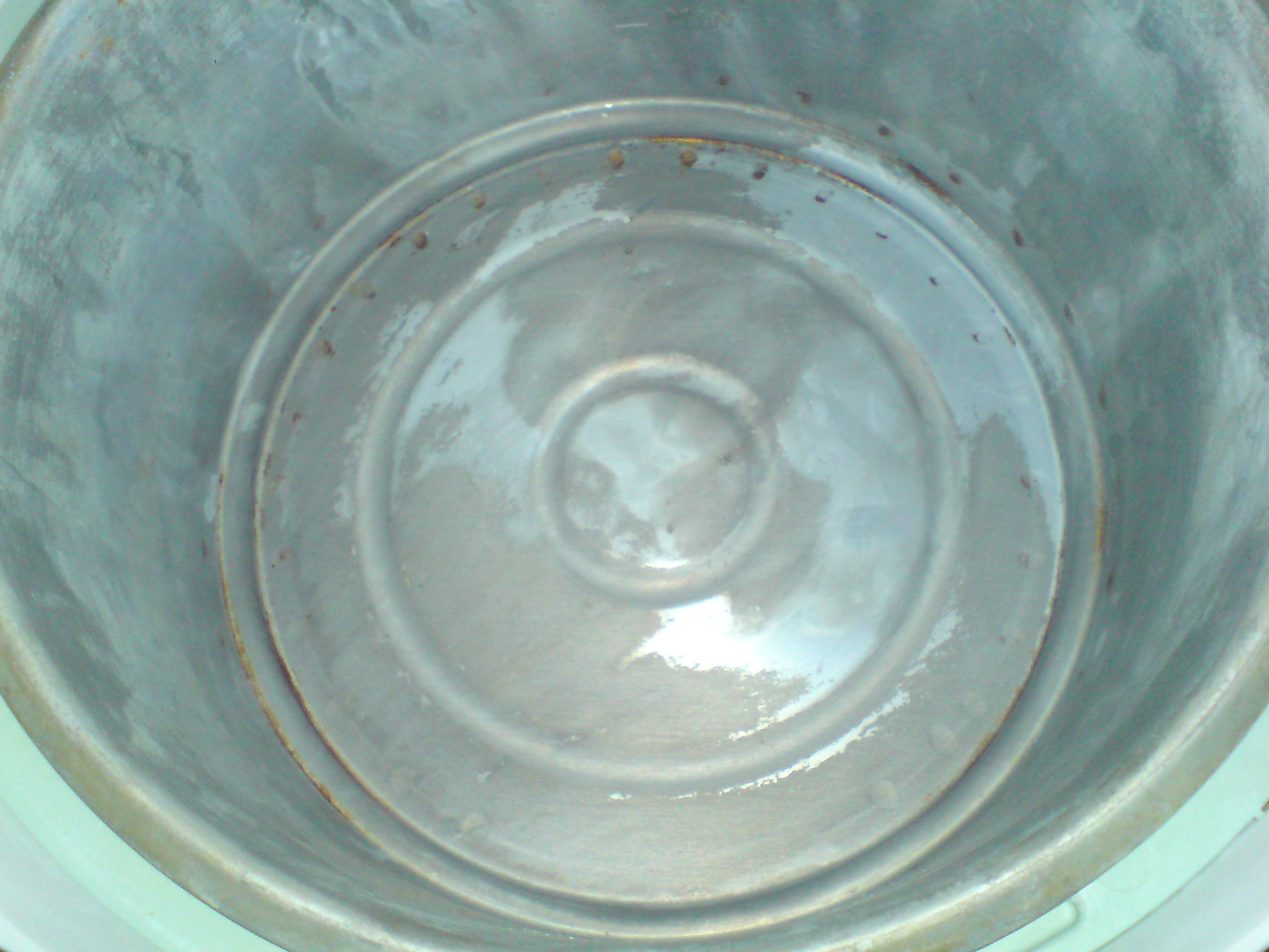

    W sumie macie rację. Najwidoczniej nie był to teflon, więc jeśli nie teflon to ... co ? :)
    Frytkownica Tefal - całkowicie zniszczona powłoka teflonowa bębna
    Zdjęcie może niezbyt dobrej jakości. Szara powierzchnia to chyba czyste aluminium. Srebrna powierzchnia to farba, która kiedyś była na całej powierzchni bębna.
    Nie mam zamiaru truć siebie, ani nikogo z rodziny. Chciałem po prostu skończyć to co zacząłem - frytkownica jest ładnie odnowiona, ale wciąż nie mogę znaleźć sposobu na bęben, który w sumie sam zniszczyłem.
    Coraz bardziej skłaniam się do farby wysokotemperaturowej - bo jak rozumiem zalanie bębna olejem w takim stanie jak jest teraz, wywoła korozję ?
  • #8 9910310
    saskia
    Posty: 5759
    Pomógł: 174
    Ocena: 1086
    To co widac na zdjeciu wuglada na cyne lub cynk.
    Sprawdz magnesem czy aby beben na pewno jest z aluminium.
  • #9 9910581
    balonika3
    Posty: 11099
    Pomógł: 1333
    Ocena: 3752
    O ile aluminium jest dopuszczone do kontaktu z żywnością, to cynk na pewno nie.
  • #10 9910641
    telecaster1951
    Posty: 9190
    Pomógł: 829
    Ocena: 818
    Cynk, na pewno nie. Prawdopodobnie cyna.
