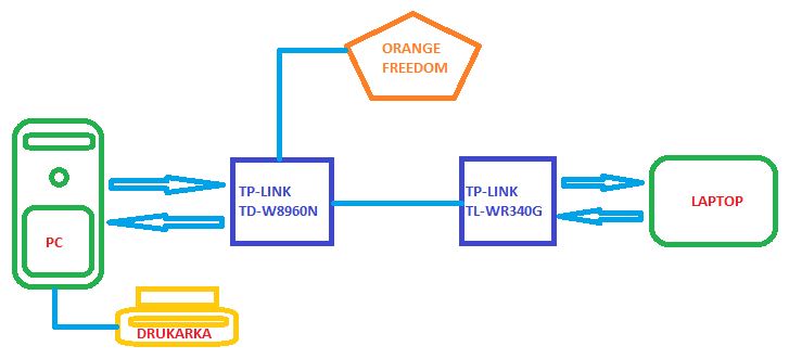

    Witam Serdecznie. Do niedawna moja sieć domowa wyglądała jak na pierwszym schemacie i wtedy drukowanie z laptopa śmigało bez problemu ( w obu kompach jest W7). Teraz zmuszony byłem troszeczkę rozbudować sieć z powodu słabego zasięgu i dlatego mam dwa routery WiFi (główny adsl z orange freedom nr 1 i drugi podłaczony do pierwszego kablem nr 2). Oba routery mają odrębne adresy IP (bo inaczej nie mogłem podłaczyć się do drugiego laptopem - temat poruszałem jakis czas temu). Jak sądzę odrębne adresy sa przyczyną tego, że teraz z laptopa nie mogę połączyć się z dukarką (drukować się znaczy nie mogę). Kiedy podejdę z laptopem blizej routera adsl i ten złapie jego sygnał wszystko hula oczywiście jak należy, kiedy lapek gubi sygnał z pierwszego routera i łapie z drugiego jest ...pupa. Będąc podłaczony do routera nr 2 laptopem nie potrafię "zlokalizować" drukarki i jej dodać do sieci tak aby była widoczna. Moje pytanie więc brzmi (być może naiwnie i głupio dla niektórych) co zrobić aby drukarka była widoczna dla laptopa podczas gdy jest on podłączony radiowo do drugiego routera.

    Na tplinku wyłączyć DHCP, zmienić LAN IP na 192.168.1.253, przełożyć kabel do LAN.

    OK, tylko na którym TP-Linku - nr 1 czy nr 2? No i po co zmieniać LAN IP skoro i tak sa różne?

    No jak są różne(zapewne kwestia 192.168.1.1 i 192.168.2.1) to wyłączając dhcp i przepinając kabel do lan, stracisz możliwość konfiguracji tplinka #2 - sieć oczywiście nadal będzie działać. Będzie można się do niego dostać po statycznym ustawieniu adresu IP na komputerze(nastawy : 192.168.2.2 maska 255.255.255.0 reszta pusta).
    Zmian należy dokonać na WR340G.
