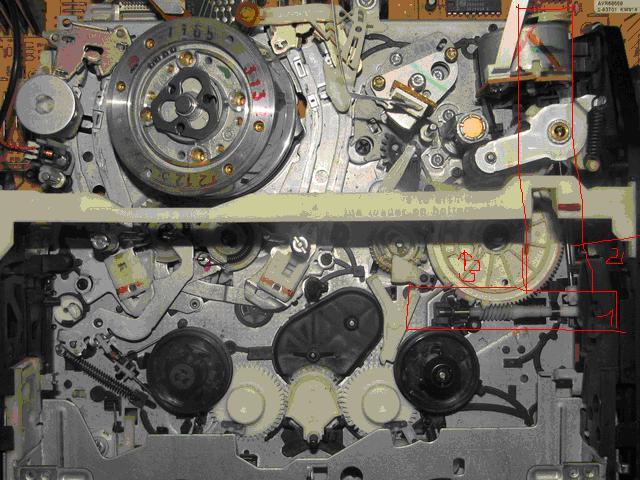

    mam problem. Mój magnetowid PHILIPS VR 685 zjadł kasetę i nie chce jej zwrócić.
    Kaseta została uwięziona w magnetowidzie podczas oglądania.
    Kilkakrotne próby naciskania przycisku STOP/EJECT nie przynioły spodziewanego rezultatu - urządzenie nie potrafi wysunąć kasety.
    Chcę odzyskać moją kasetę i nadal korzystać z magnetowidu.
    Nie znam się jednak na elektronice.
    Proszę, niech mi ktoś pomoże!
    Obejrzyjcie zdjęcie:
    PHILIPS VR 685 zjadł kasetę i nie chce jej zwrócić (fotka i filmik)
    Obejrzyjcie filmik:
    Filmik pokazuje zachowanie magnetowidu PHILIPS VR 685
    po włączeniu i wyłączeniu go z prądu (8 powtórzeń).

    Oj, ktoś chyba się bawił tym urządzeniem. Taśma jest po drugiej stronie głowicy. Magnetowid jakkolwiek by się starał, sam by tego nie zrobił. Poza tym silnik po prawej stronie głowicy zgubił gumkę.W momencie załączania widać, że radośnie przystępuje do pracy, ale nie widać paska przenoszącego napęd.

    Sprawa jest czysto mechaniczna. W modelach bazujących na tego typu rozwiązaniach mechanicznych częstą przyczyną jest uszkodzenie ( pęknięcie ) plastikowego kółka zębatego osadzonego na drucianej dźwigni ( SHAFT )oraz zębatki ( WORM SHAFT ) przenoszącej napęd na kółko rodzaju pracy ( CAM WHEEL ). Aby nie uszkodzić kasety musisz od spodu odkręcić kompletny mechanizm od płyty i nawinąć taśmę w kasecie. Uszkodzone elementy najlepiej jest wymienić na nowe, klejenie nie ma sensu.

    Z Waszą pomocą udało mi się wyciągnąć kasetę!
    Nie sądziłem, że mi się uda. Jestem w końcu kompletnym laikiem. A jednak się udało! Jak to zrobiłem?
    Zacząłem kręcić kółeczkiem (mechanizm zaczął działać) znajdującym się w prawym, górnym rogu aż do momentu podniesienia kasety. Później zacząłem kręcić kołem zębatym znajdującym się z prawem strony, aby wysunąć kasetę.
    Niestety, magnetowid nie chce otwarzać kasety.
    Obejrzyjcie następny filmik:
    Filmik pokazuje zachowanie magnetowidu PHILIPS VR 685 po włączeniu go do prądu i włożeniu kasety. Pokazuje również reakcję urządzenia podczas naciskania przycisków: PLAY, PREWIJANIE, STOP/EJECT.
    T502: do czego jest potrzebna gumka, o której piszesz? Co zrobić, jeśli jej nie posiadam?
    Gaguspan: czy mógłbyś wskazać te elementy na moim zdjęciu? Nie potrafię ich samodzielnie odnaleźć - jestem kompletnym laikiem. Z tego, co wiem, koło zębate znajdujące się po prawej stronie, w dolnej części urządzenia jest nienaruszone.
    Co zrobić, żeby magnetowid znów działał?

    Nie mocuj się z mechanizmem bo go połamiesz (z tego co widze wkładasz kasete ręcznie).
    Poszukaj / kup mały pasek napędowy i powinno być ok.

    Ta gumka to właśnie pasek napędowy. Zauważ,że na ośce silnika jest plastikowe kółko z rowkiem-na nim umieszczony powinien być gumowy pasek napędowy. Ten pasek zakładasz na koło silnika i sąsiadujące , też plastikowe, z takim samym rowkiem.

    Z filmiku wywnioskować można, że uszkodzeniu uległy te elementy, o których pisałem. Jest to mechanizm dość trudny do złożenia przez niedoświadczonego mechanika, ale jeśli uszkodzeniu uległy tylko te części to można samemu zrobić.
    na zdjęciu są zaznaczone wadliwe zębatki.
    1. " Choinka "ładuje windę kasety w dół i przesuwa tzw Cam Wheel ( 3 ) w żądane położenia.
    2. Przenosi napęd za pomocą małego paska z silnika ładowania na "choinkę ".
    Na tych dwóch elementach są zębatki, które jeśli się dobrze przypatrzysz w miejscu wsunięcia w pręt ulegają po czasie pęknięciu.
