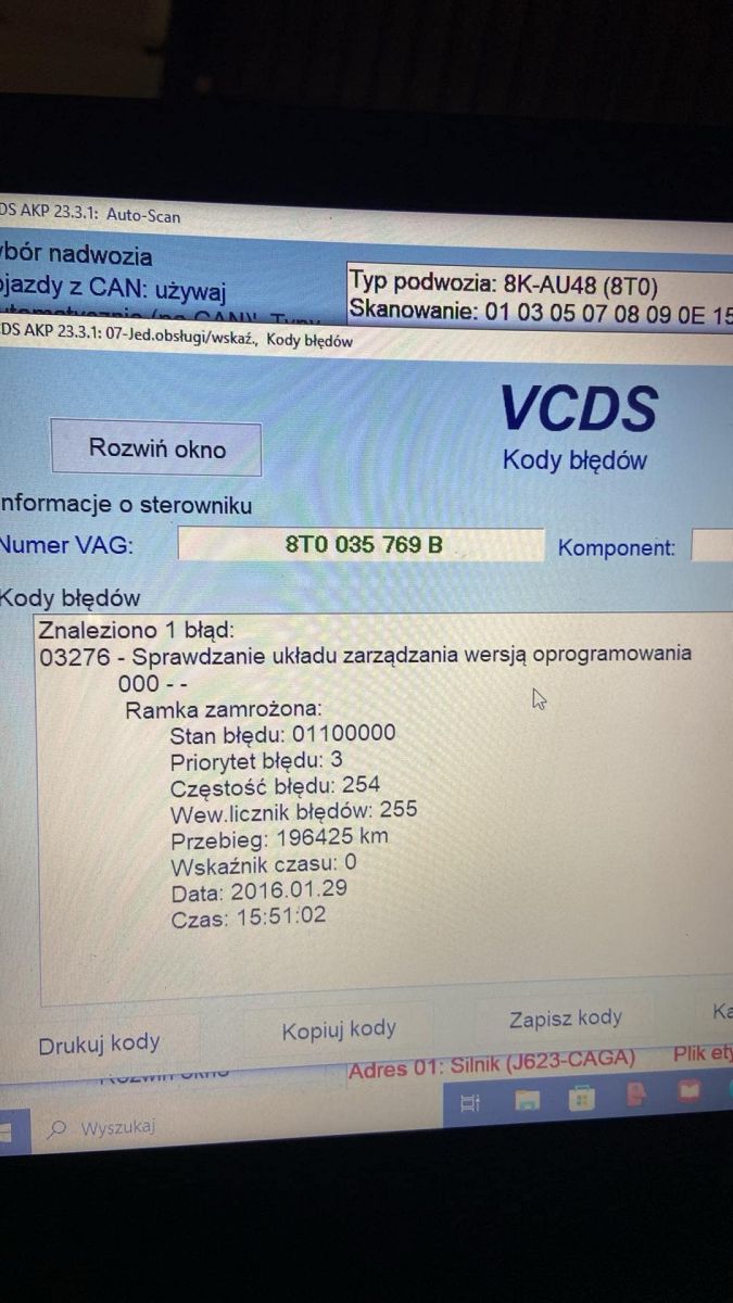

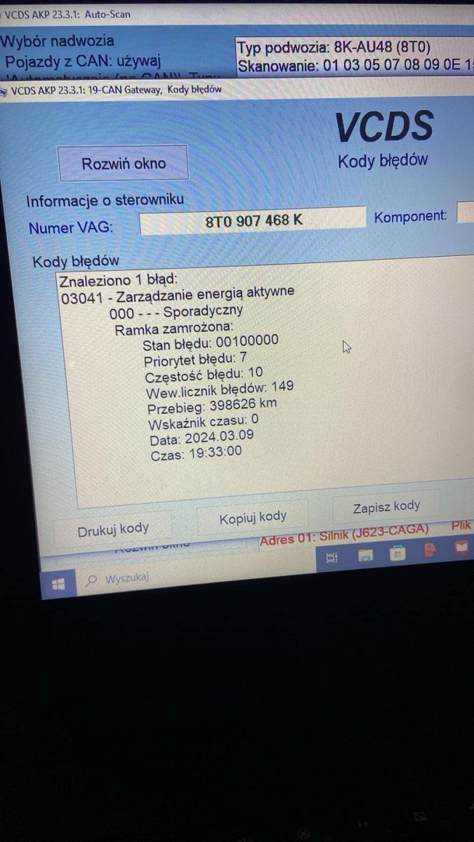

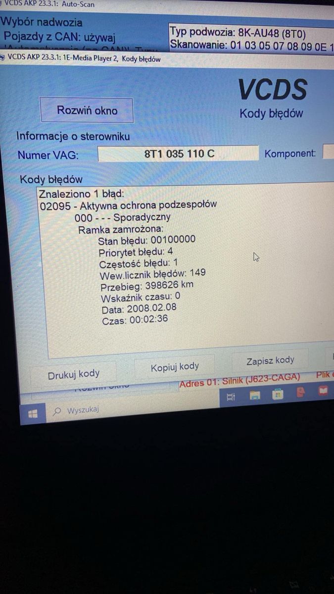

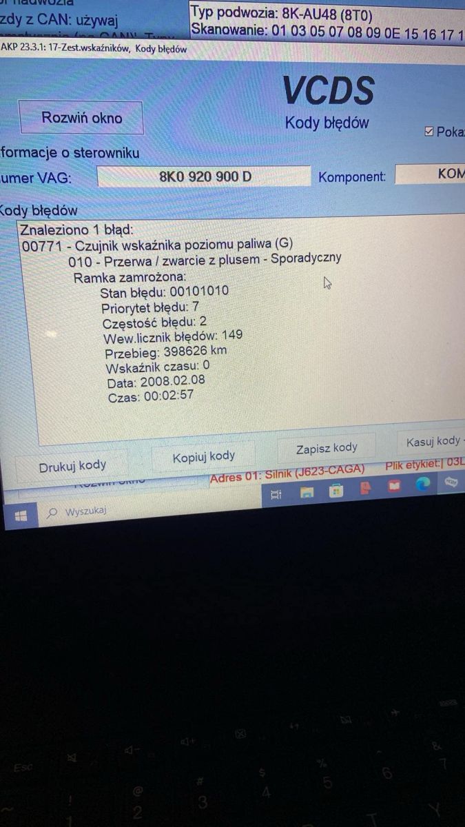

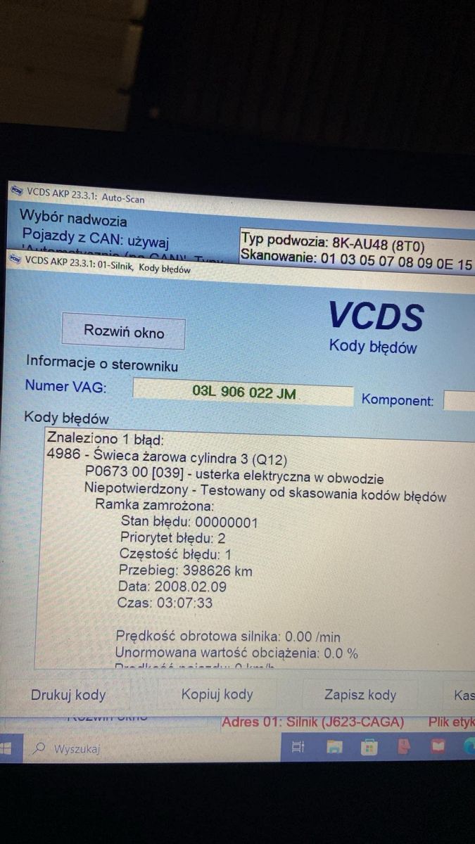

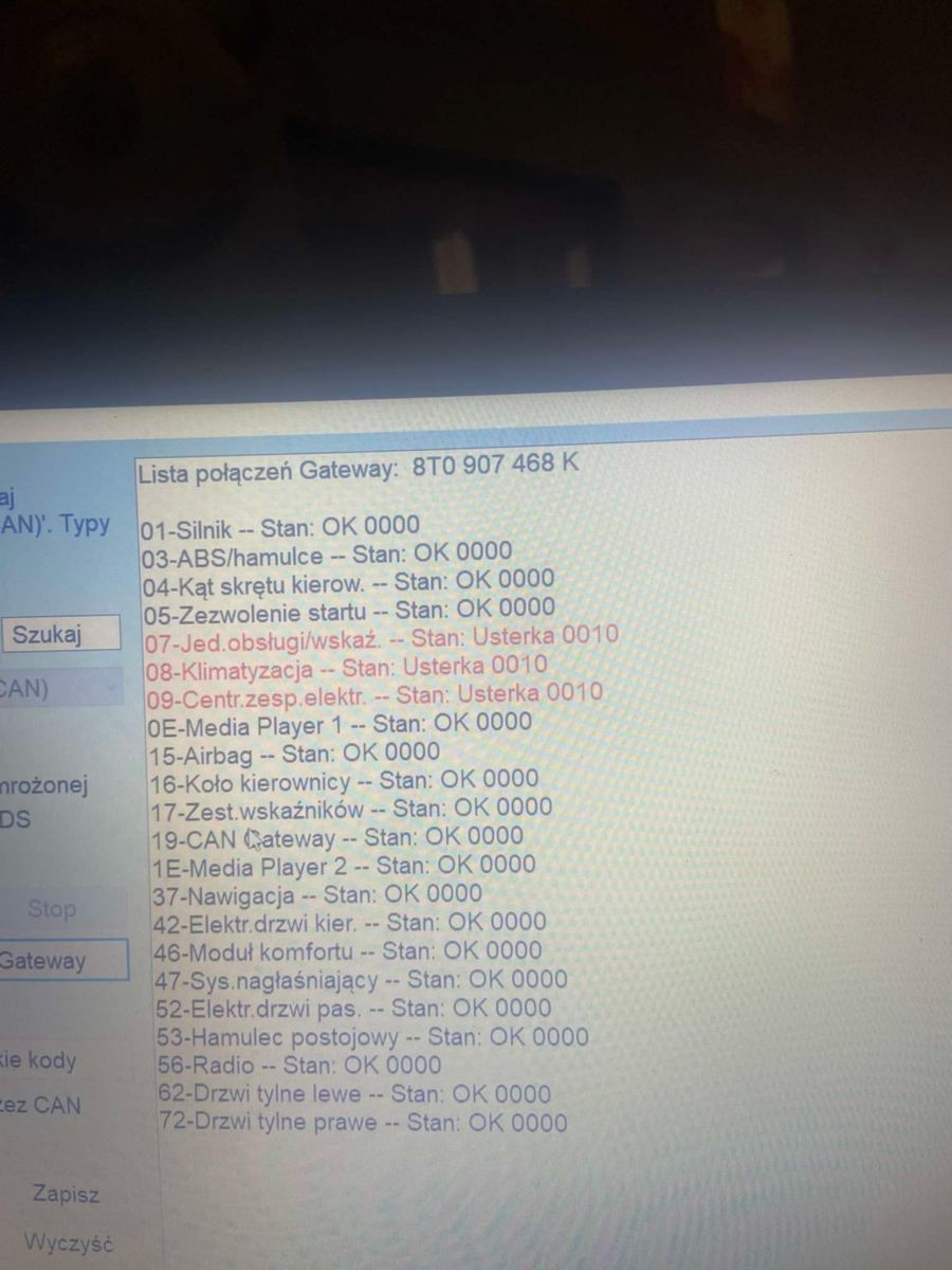

    Witam, jadąc do Belgii po jakieś 800 km, zaczęła mrygać kontrolka świec żarowych. Zjechałem z autostrady na stację, samochód chodził po 2/3 min, sam zgasł, nie mogłem go odpalić. Po jakiś 15 min trach i chodzi od strzała. Błąd zniknął. Po dojechaniu do celu zgasiłem samochód. Na drugi dzień chciałem jechać do sklepu, samochód nie chce w ogóle odpalić. Miał ktoś podobny przypadek? Wrzucam od razu kody błędów, jakie były. Po usunięciu te błędy wróciły. Samochód dalej nie chce odpalić, nie wiem już co może być. Ma ktoś jakiś pomysł, co sprawdzić? Z góry dzięki za odpowiedź.
    Lista błędów diagnostycznych samochodu na ekranie komputera.

    To na zdjęciu to nie kody błędów. Jedynie można stwierdzić że coś z elektryką auta. Wrzuć kody to może podpowiemy.

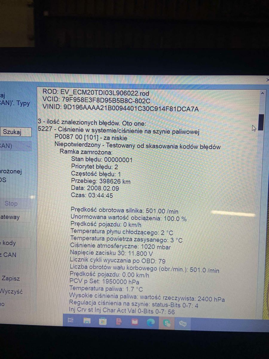

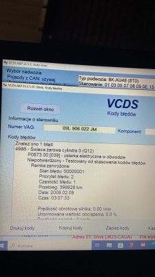

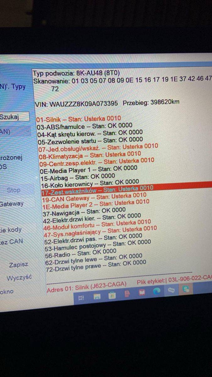

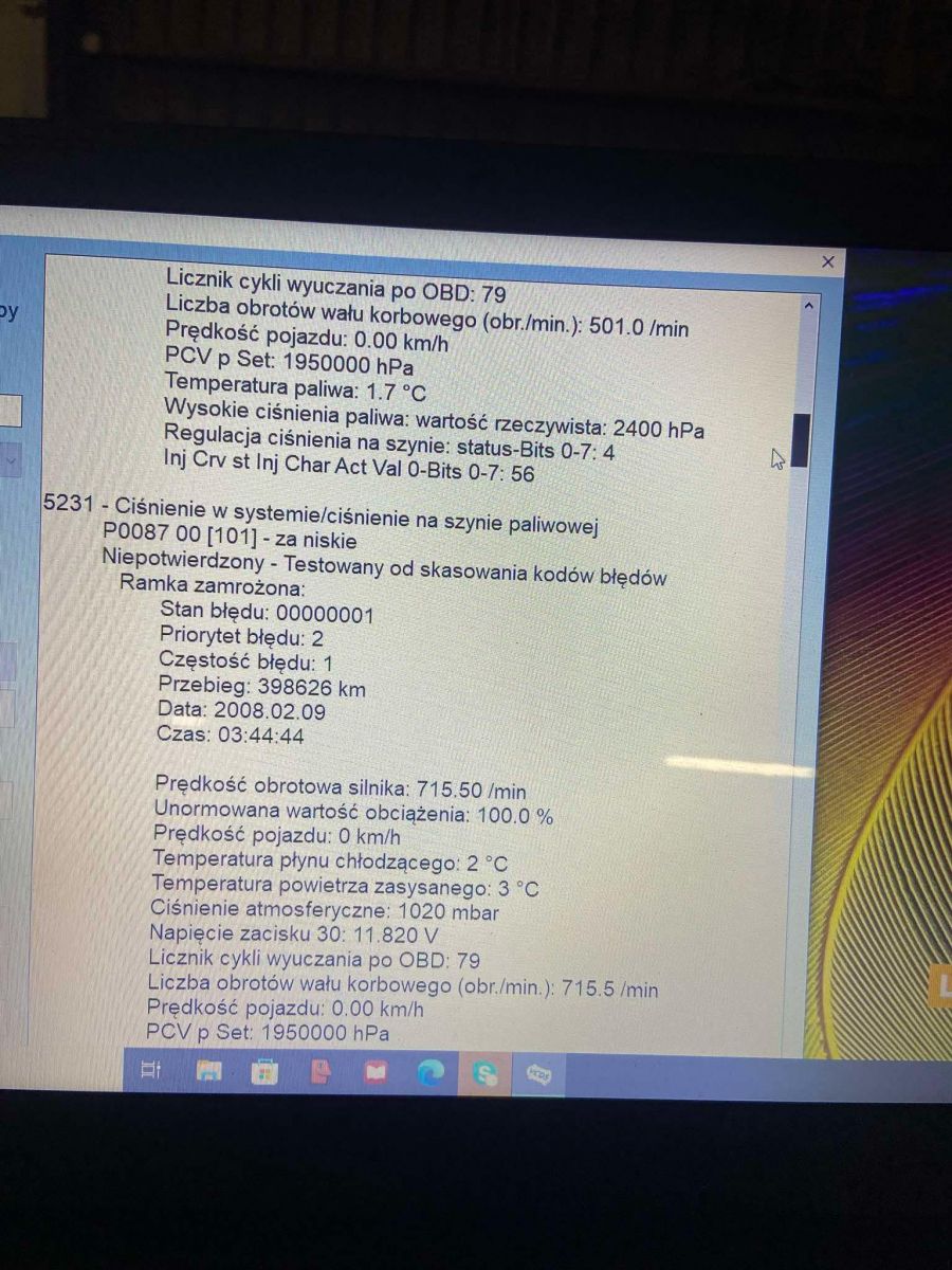

    Ekran diagnostyczny VCDS z błędem 02095 dotyczącym aktywnej ochrony podzespołów.
    Wyświetlacz diagnostyczny z kodem błędu czujnika poziomu paliwa.

    Ekran diagnostyczny samochodu z kodem błędu dotyczącym świecy żarowej cylindra.

    Ekran laptopa z wynikami diagnostyki samochodowej OBD, wyświetlający różne parametry silnika, w tym kody błędów.
    Ekran komputera wyświetlający diagnostykę samochodową z kodami błędów.
    Czego się łapać może ktoś miał podobny problem zna bardziej rozszerzone kody błedow filtr paliwa . Czujnik ciśnienia ? Mogę miernikiem sprawdzić napięcie we wtyczce ? Jakie powinny być może ktoś kto miał przypadek taki bądź wie z czym to się je będę wdzięczny za każdą odpowiedz z sensem . Pozdrawiam czekam

    Od błędu świecy nie będzie trybu awaryjnego. Dpf , egr były usuwane ?
  • #15 21389706
    czakizam
    Poziom 5  
    Posty: 3
    EGR i DPF nie było błędu
  • #16 21394816
    Ireneo
    Posty: 7825
    Pomógł: 746
    Ocena: 2461
    Widocznie usunięte z tabelą błędów i dlatego nie widzisz przyczyny trybu awaryjnego.
