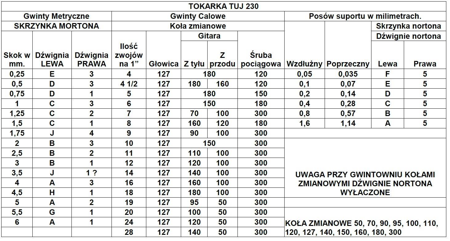

    Poszukuję kogoś kto zna lub posiada taką maszynę
    Identyfikacja tokarki ze zdjęcia - poszukiwana marka i model
  • #2 9912696
    andrea53
    Posty: 20
    Z poszukiwań na necie dowiedziałem się że to TUJ 230. Czy ktoś taką posiada

    Konkretnie to tablice gwintów posuwów no i szukam DTR-ki

    Ostatnio znalazłem ta rozpiskę, na pewno się przyda.Identyfikacja tokarki ze zdjęcia - poszukiwana marka i model
    • Tokarka_TUJ230.pdf (26.3 KB) Musisz być zalogowany, aby pobrać ten załącznik.
