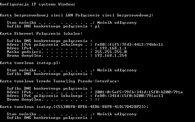

    Coś mi tu nie pasuje... Kabel masz "zwykły" cz cros? Zobacz na wtyczkach,
    powinny być kolory na obydwóch po kolei od lewej tak:
    Asmax AR 1004g brak sygnału, łączności po switch
    Połącz komputer do routera i zrób zrzut ekranu z polecenia cmd > ipconfig /all i pokaż.
  • #8 9912076
    wilu2
    Posty: 106
    Pomógł: 3
    Ocena: 59
    Dokładnie taką mam kolejność kolorów.

  • #12 9912272
    netotron
    Posty: 773
    Pomógł: 86
    Ocena: 57
    Co pokazuje ipconfig ze switch-em?

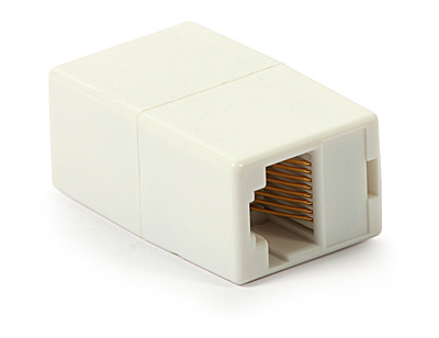

  • #14 9919488
    wilu2
    Posty: 106
    Pomógł: 3
    Ocena: 59
    Panowie okazało się że kable od switch-a do komputerów były łączone takimi kostkami i to prawdopodobnie one były przyczyna takiego zachowania internetu. Połączyłem bez kostek i internet działa.
    Tyle że kiedyś miałem podpięte (na tych kablach) i działało a teraz nie działa i to mnie zastanawia dlaczego tak jest. Patrzyłem do tych kostek i nawet mierzyłem miernikiem wygląda na to że są dobre.

    Jedno mnie zastanawia dlaczego switch na łączonym kablu (łącznik lan)
    nie przepuści uprawnień do komputera, router daje sobie rade a switch nie.
