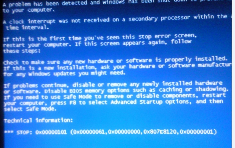

    do tego doszedł drugi blue screen IQL plik w załączniku z obu dwóch blue screenów

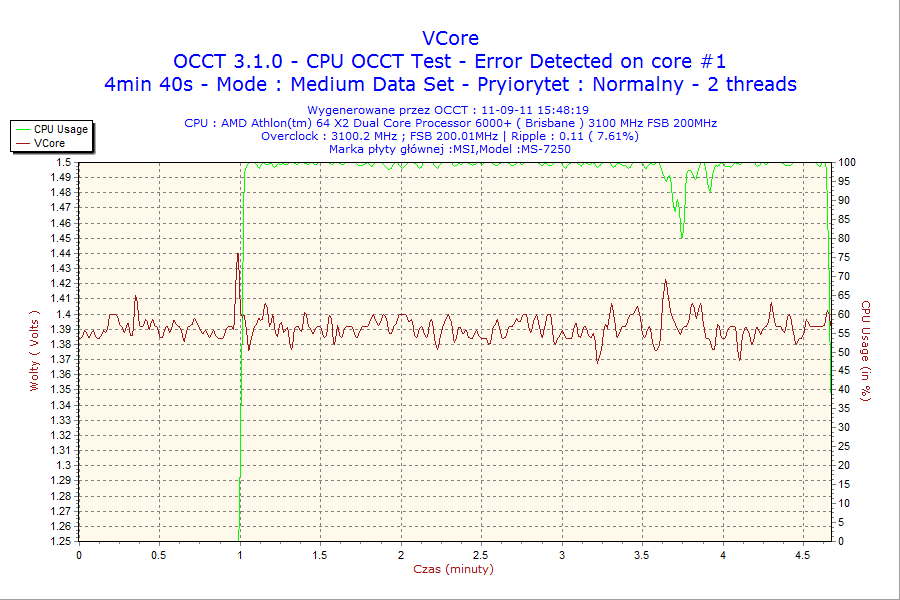

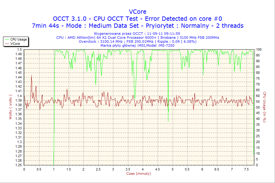

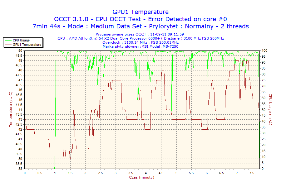

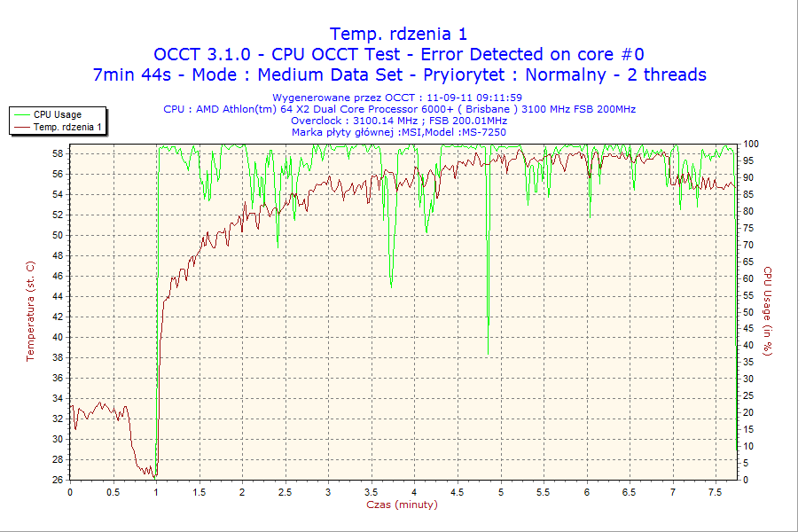

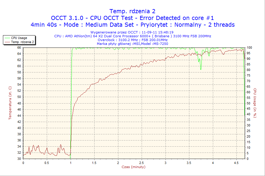

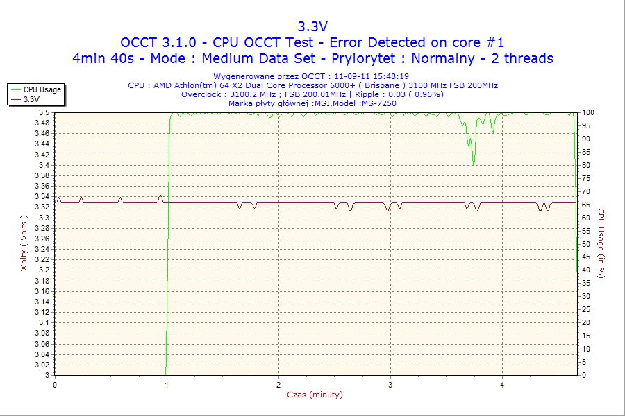

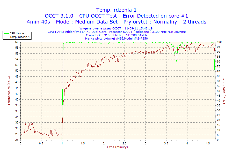

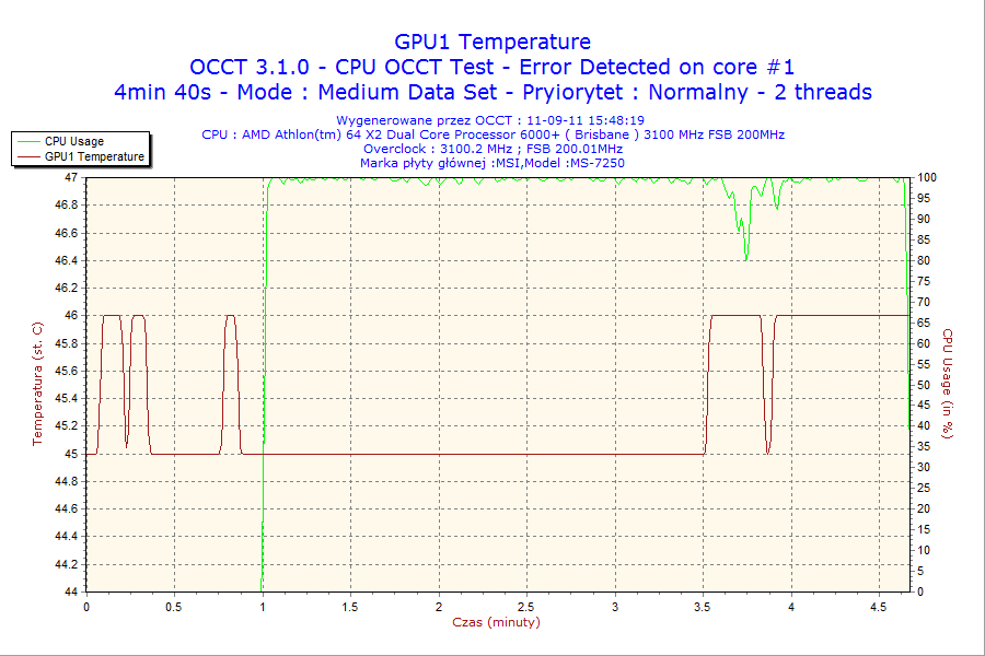

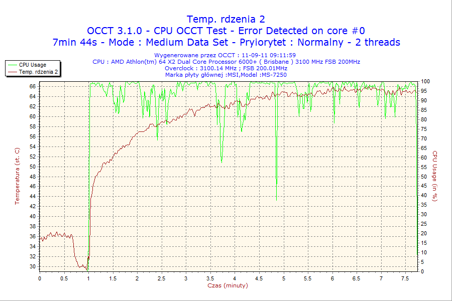

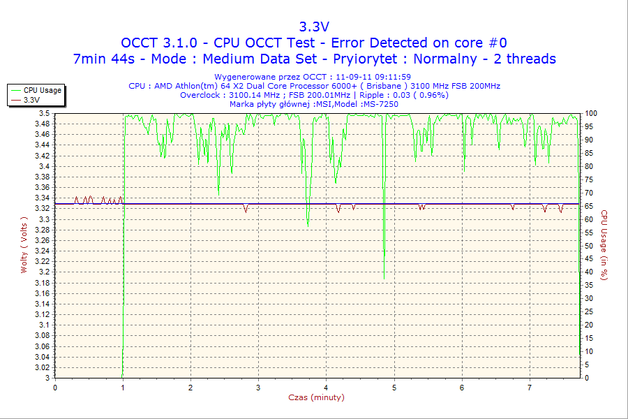

    Memtest86 100 % nie ma errorów wszystko ok a to wykresy z tego OCC

    OCCT wykrył błąd procesora. Temp. też nie małe. Przydałoby się przeczyścić cooler i nałożyć nową pastę termoprzewodzącą.

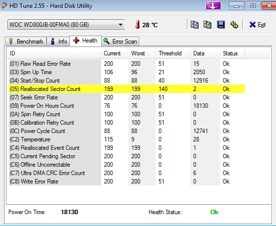

    Daj jeszcze screen z programu HD Tune - zakładka Health.

    Dysk jest uszkodzony - ma realokowane sektory. Czeka Cię wymiana dysku i taśmy sygnałowej.

    czyli jesteś pewny że to z dyskiem coś nie tak ? z czymś jeszcze ?

    Sygnatura Twojego bluescreen'a odpowiada właśnie uszkodzeniu dysku, a SMART właśnie o takim uszkodzeniu mówi.
    Te temperatury na CPU też nie jakieś bardzo dobre - czyszczenie układu chłodzenia i nałożenie nowej warstwy pasty termoprzewodzącej powinno je obniżyć.

    a ten drugi blue screen IRQL Not Less or Equal co dodtatkowo czasem wyskakuje zaraz po tym 1 -wszym to też od dysku?
