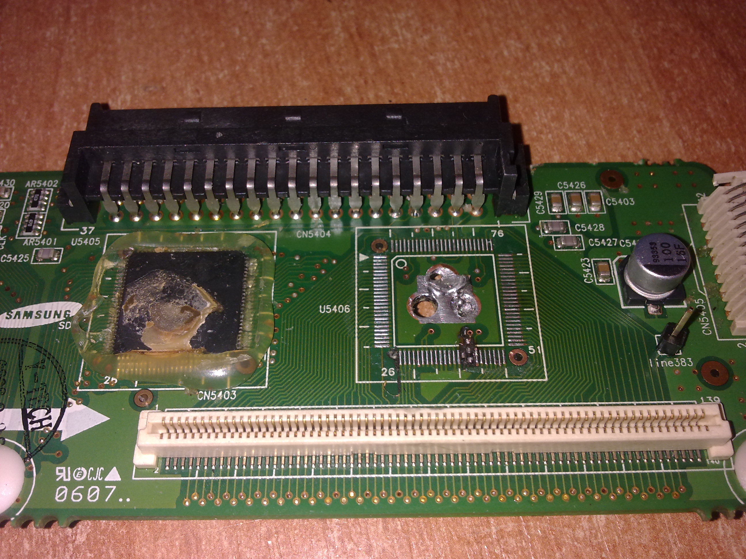

    Witam.Mam do naprawy TV plazma TEVION TV4250 (chassis LJ93-00137),elektronika samsung S42AX-YD01.Telewizor po włączeniu do sieci reaguje na włączenie jednak brak obrazu,słychać próbkowanie jednej z przetwornic na płycie Y-SUS (LJ41-02759A).Sprawdzone zostały wszystkie bezpieczniki,ustaliłem iż jest zwarcie na diodzie D5018 jednak po wylutowaniu i zmierzeniu dioda jest ok a zwarcie jest gdzieś na płycie.Proszę o jakieś wskazówki lub ewentualny schemat tego modułu. Y-SUS to Samsung nr LJ41-02759A.Sprawdziłem napięcia zasilacza i są zgodne z naklejką na chassis.natomiast znalazłem zwarcie na jednym z tranzystorów (ostatnim) IXTA36N30,jednak jego wyjęcie nic nie zmieniło..dalej jest zwarcie na diodzie D5018.Pozdr.

    D5018 już tak ma. Jak 36n30 to i na pewno uszkodzone buffery (jeden albo oba). Pościągaj radiatory z układów na bufforach i sprawdź czy nie mają w sobie dziur.

    Ja z tymi płytkami nie mam problemu, bo jeżeli jest zwarcie na wejsciu to odpinam je od Y-sus/a i zazwyczaj jeden z driverów ma również zwarte piny wyjścia do masy (i ten driver wykazuje zwarcie a pozostałe zwykle nie). Należy pamiętać także o tym, że sprawdzanie tych sterowników miernikiem uniwersalnym nie daje ostatecznej diagnozy i potwierdzenia, ze są w 100% sprawne. Kluczują one matrycę wysokimi napięciami i jeżeli 'przeżyły' np. dwie usterki, w której uległ uszkodzeniu Ysus to jeśli nie uszkodziły się to już są 'na umarciu' i każda następna naprawa Y-susa bez wymiany driverów, będzie powiazana z jego krótką żywotnością.

    Witam.Dodatkowo moje pomiary wykazały ,że jednak uszkodzony jest poza Y-Susem górny bufor (wykazuje zwarcie na wejściu).Dokładniejsza analiza wykazała uszkodzenie układu U5406,jego wylutowanie spowodowało usunięcie zwarcia jednak zwęgleniu uległ fragment laminatu pod układem co dyskwalifikuje moduł do dalszej naprawy.Kupiłem natomiast blok Y-Sus,teraz muszę rozglądnąć się za górnym buforem.
