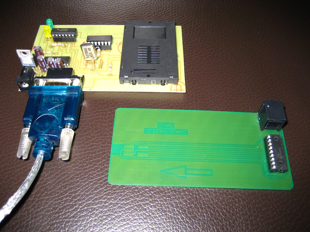

    Witam, chcę przeprogramować układy PIC16F628 wykorzystywane w moim spliterze. Jakich narzędzi i oprogramowania będę potrzebował?

  • #3 9913445
    placekjw
    Posty: 189
    Ocena: 223
    Posiadam programator PHOENIX dawniej służył mi do wbijania kluczy pod cyfre+. Czy można by go wykorzystać aby przeprogramować układ PIC16F628 znajdujący się na karcie klienckiej od splitera?
    https://obrazki.elektroda.pl/1692367000_1315660168.jpg
  • #4 9913812
    Gienek
    Poziom 37  
    Posty: 2776
    Pomógł: 393
    Ocena: 352
    Tym PHOENIXEM raczej trudno będzie zaprogramować PIC16F628 (choć nie nie możliwe), ale to wymaga trochę przeróbek.
    Prościej jest wykorzystać JDM i sygnały RB6, RB7, MCLR, CLOCK z podstawki PIC16F84 podłączyć do odpowiednich pinów PIC16F628 (nie zapomnieć o podłączeniu +5V i GND do PIC16F628).
    Do programowania wystarczy IC-PROG.
