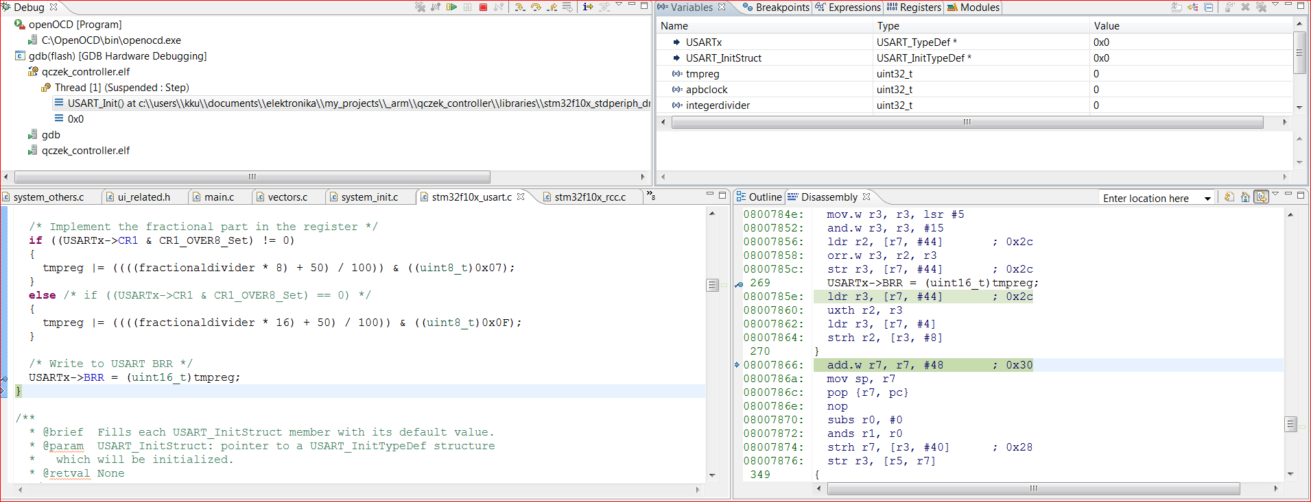

    No rozważyłem problem w kodzie i doszedłem do tego ze problem jest spowodowany w jakiś sposób działaniem funkcji USART_Init.
    Generalnie konfiguruje w ramach jakiś tam inicjalizacji systemu konfiguruje sobie port
    Kod: C / C++
    Zaloguj się, aby zobaczyć kod
    No i wszystko pięknie, niemniej jak wejdę do USART_Init, i wykonuje ją krokowo do ostatniej instrukcji, i potem jak dam step over to procek skacze do default handlera. Na obrazku wygląda to tak
    [stm32] debugowanie, resume i program ląduje w Default_Handler
    Zupełnie nie znam się na asmblerze ARMA (znam jedynie z zamierzchłych czasów asemblera na 6502 :), ale może ta funkcja jakoś stos/wskaźnik stosu "narusza" ....
    pozdrawiam
    Krzysiek

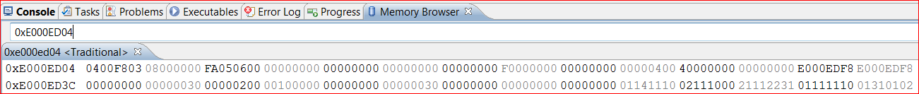

    Masz debugger to sprawdź jaką wartość ma IPSR. Będziesz wiedział które przerwanie powoduje wywołanie Default_Handler(). W NVICu też są rejestry które dużo mówią o stanie procesora. Sprawdź stos - ostatnie 8 dword-ów będzie wiadomo w którym momencie zostało wywołane przerwanie (PC)

    Odczytaj jeszcze rejestr NVIC:
    Interrupt Control State Register (0xE000ED04)
    Interrupt Set-Pending Register (0xE000E200-0xE000E21C)
    oczywiście po zatrzymaniu w Default_Handler()
  • #15 9922926

    W RM0008 trochę nie rozumiem tych tabelek (np tab 60), czym jest kolumna possition i priority... nieważne doczytam.
    co do rejestrów
    0xE000ED04 = 411FC231 (przełożone juz na low endian) czyli 1000001000111111100001000110001
    z tego chyba wynika że active ISR no jest 49 ????
    teraz 0xE000E200-0xE000E21C - wszędzie 0....
    pozdrawiam

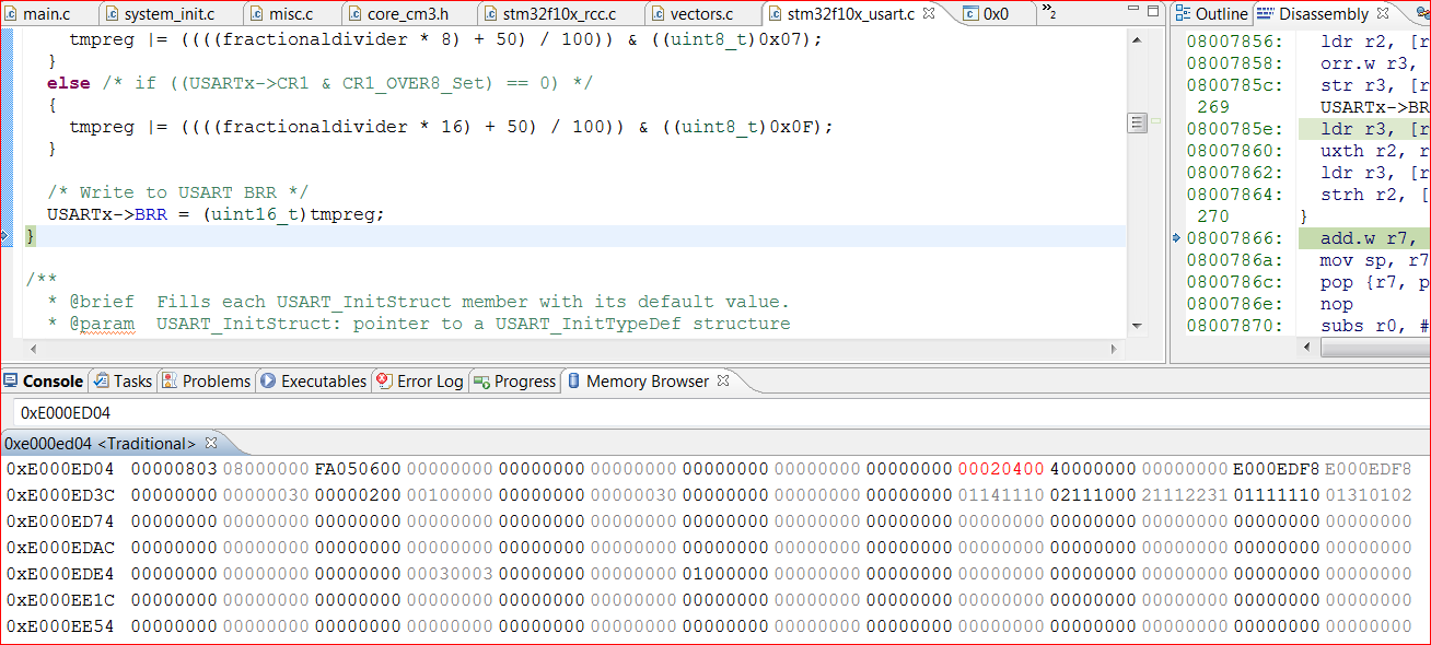

    wygląda to tak, tylko nie wiem czy on teraz pokazuje low endian czy big endia czy jak to inczej interpretować....

    Odczytaj ten rejestr jeszcze przed wejście do DH().

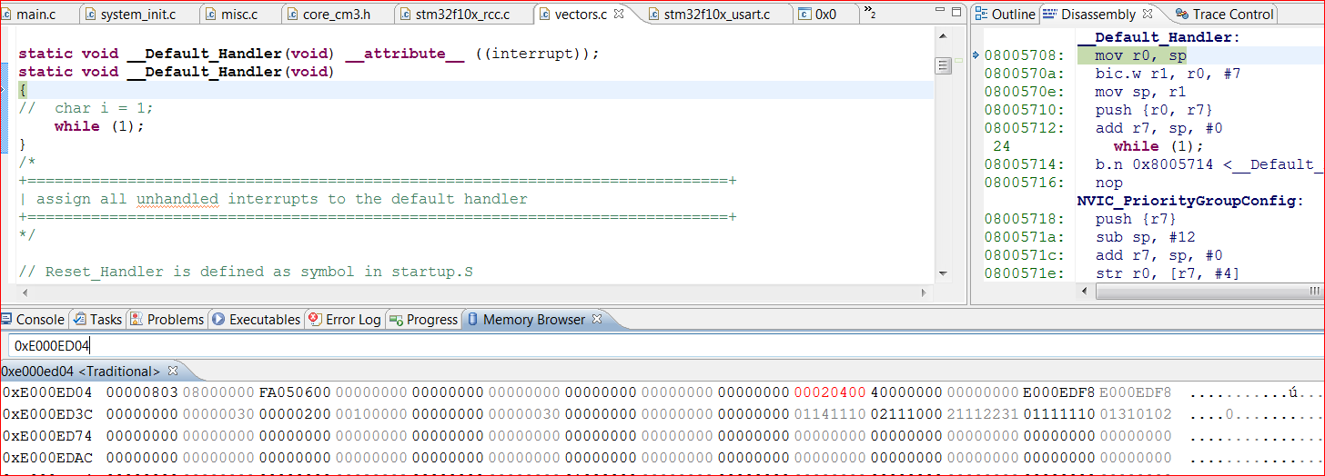

    qczek
    Posty: 148
    nie wiem czy o to Ci chodziło, niemniej dochodzę do takiego momentu w którym się to najczęściej wywala
    potem step into i jestem tutaj
    kolejne step into nie działają już, tzn musze dać susspend zeby zatrzymać się w dh...
    wywala mi także od czasu do czasu błedy "stm32.cpu -- clearing lockup after double fault"....

    Z Vector Table Offset Register (0xE000ED08) = 0x08000000 wynika, że wartości wyświetlane są w LE.
    Z kolei z 0xE000ED08 wynika, że procesor wchodzi w Hard Fault. Masz oddzielny wektor dla Hard Fault?

    Sprawdziłem i faktycznie wchodzi w HardFault...

    Generalnie jak wyskakuje Ci double fault, to raczej możesz w debuggerze klikać co chcesz, sesja debuggowania jest "zepsuta" - to tak jakbyś wcisnął podczas debuggowania reset.

    W NVICu masz ustawione 2 flagi - IMPRECISERR i INVSTATE
    Mnie to wygląda na niestabilna pracę uC, ale nie jestem tego pewny.
    Sprawdź dokładnie konfigurację RCC i FLASH_ACR

    IMPRECISERR
    Imprecise bus error due to an explicit
    memory access. The Bus Fault
    Address Register is not written by this
    fault.
    Wniosek? Nie ma "niestabilnej" pracy procesora, tylko jest standardowy zonk z dostępem do pamięci...
    INVSTATE
    Attempt to execute in an invalid EPSR
    state (e.g. after a BX type instruction
    has changed state). This includes state
    change after entry to or return from
    exception, as well as from
    inter-working instructions.
    Z tym już gorzej, zdawałoby się, że wykonuje się kod który próbuje się np. przełączyć z trybu Thumb na ARM i wykonać instrukcję...
    Biorąc te dwa razem, można sądzić, że w samym kodzie jest krzak, ewentualnie jest lekko walnięty flash...
