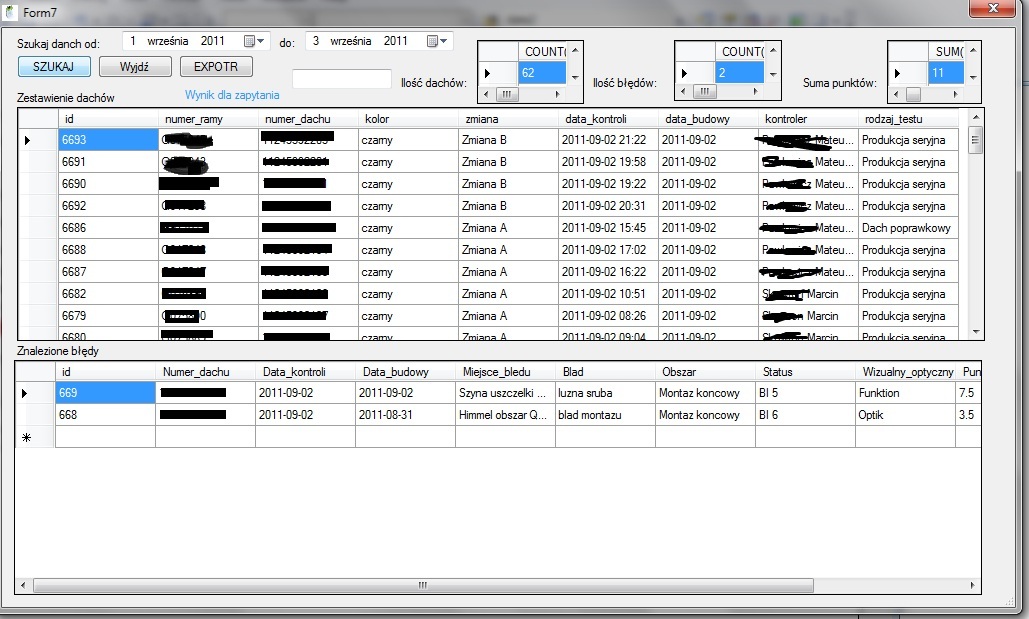

    Zrobione mam w programie export do datagridview interesującego mnie zakresu danych. Lecz ze względu na potrzebę "obróbki" tych danych w Excelu potrzebuję je jakoś zapisać do pliku np. CSV.
    Nie mam problemu z exportem z poziomu phpMyAdmin, aczkolwiek danymi tymi operują też jeszcze inne osoby dla których phpMyAdmin to "czarna magia".
    Z tego powodu potrzebuję w programie "klient" umieścić butona z funkcją exportu do jakiegoś pliku, z którego bezproblemowo zaimportują dane do Excela (ewentualnie dopiszę im w pliku Excela makro importujące)
    Proszę więc o pomoc w napisaniu kodu, który exportuje mi dane z datagridview do pliku (nie EXCEL!!).
    https://obrazki.elektroda.pl/4927190100_1315862853.jpg

    Temat jest bardzo popularny, poszukaj na google pod hasłem C# datatable export csv, znajdziesz gotowe przykłady. Skoro dane masz już pobrane do tabeli, to nie lepiej eksportować tabelę? Zwykły zapis do pliku tekstowego + dwie zagnieżdżone pętle: foreach po wierszach tabeli, a dla każdego wiersza pętla foreach po kolejnych komórkach, a w odpowiednich miejscach wstawiasz separatory CSV.
    Tak samo możesz eksportować datagridview, tylko iterujesz po innych jego wierszach / komórkach.
