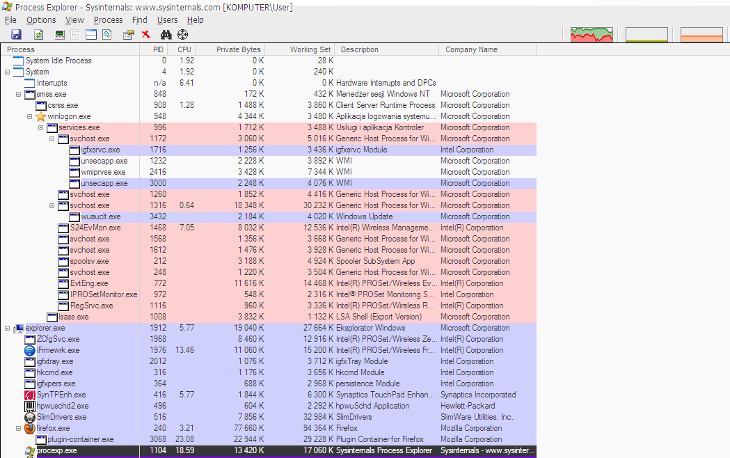

    sprawdź process explorer'em czy jakiś nie obciąża procka,
    hpki lubią się grzać, sprawdź czy zmianie planu zasilania na oszczedzanie energii nadal kręci na najwyższych obrotach
    może skopali wiatrak przy wymianie, możesz sprawdzić jaka jest temperatura procka?

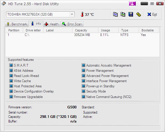

    Pokaż SMART tego dysku bo takich czasów dostępu to nie powinno być!

    Kasek21
    Posty: 45557
    Pomógł: 4965
    Ocena: 3513
    Najlepiej daj screen'y z wszystkich zakładek programu HD Tune (nie PRO).

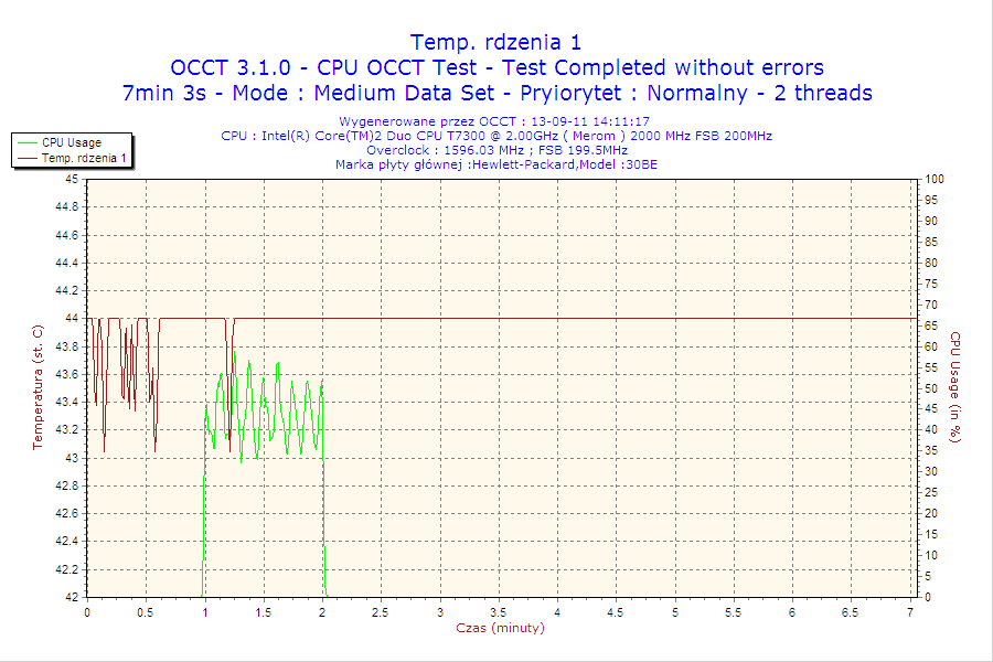

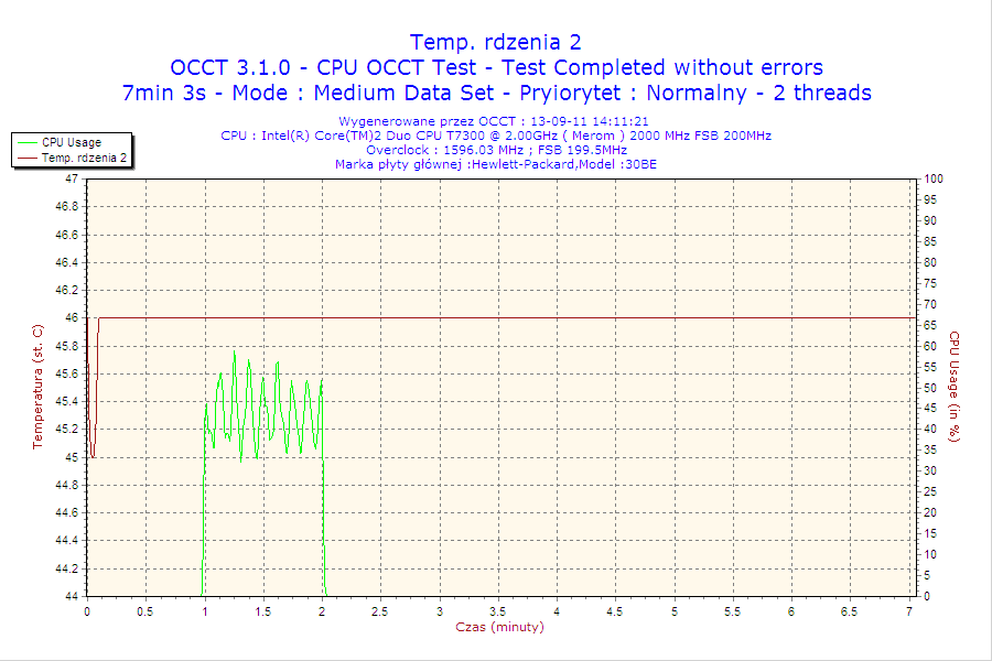

    Piszesz, że obciążenie jest takie i takie - i co żaden proces nie generuje tego obciążenia?
    Wszystkie sterowniki masz zainstalowane?
    Uruchom OCCT -> CPU:OCCT test i wklej uzyskane wykresy.

    Kasek21
    Posty: 45557
    Pomógł: 4965
    Ocena: 3513
    mateo102 napisał:
    system windows nie moze odnalezc pliku occt
    Masz ściągnąć program OCCT i uruchomić test: CPU:OCCT i wkleić uzyskane wykresy!

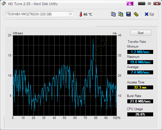

    Kasek21
    Posty: 45557
    Pomógł: 4965
    Ocena: 3513
    Transfery są przerażająco małe!
    Może jakiś śmieszny sterownik dali przy wgrywaniu tego XP?

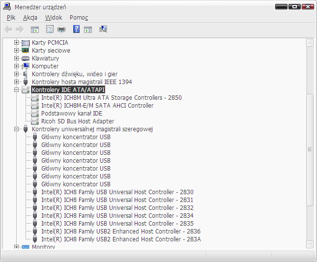

    Quamis
    Posty: 526
    Pomógł: 34
    Ocena: 22

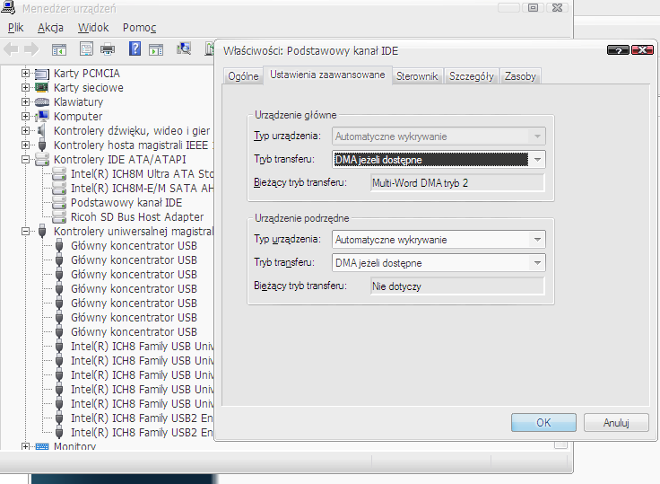

    Windows XP WYMAGA !!! zainstalowania sterownikow SATA i RAID. Mialem to samo. Dysk powinien miec transfer okolo 130MB/sec a mial 3. Upewnij sie czy naped nie jest przypadkiem ATA - jesli tak to upewnij sie jeszcze, ze nie pracuje w trybie PIO (manager urzadzen - pierwszy/drugi kanal IDE - wlasciwosci - ustawienia zaawansowane)
    naped - mam na mysli naped optyczny czyli nagrywarke/odtwarzacz dvd/br/cd
    procesor jest obciazony, gdyz prawdopodobnie emuluje kompatybilnosc z dyskiem (tak w duzym skrocie) i czesciowo zastepuje kontroler dysku. Sprawdz jaka masz plyte glowna i poszukaj sterownika do kontrolera s-ata - osobno sterownik kontrolera i osobno soft do raid (o ile posiada plyta glowna, lecz z tego co do tej pory wyczytalem z tego postu to najprawdopodombniej ma) - nie znalazlem w tym poscie informacji jaki model posiadasz dokladnie, bo HP nie wyjasnia zbyt wiele, chodzi o to, aby zidentyfikowac chipset kontrolera sata i poszukac do niego sterownik ze strony producenta tego chipsetu, gdyz podejzewam, ze masz w miare nowy laptop dedykowany pod nowsze wersje windows...

    zainstaluj process explorer i pewnie tam znajdziesz odpowiedz

    ixar
    Posty: 89
    Pomógł: 12
    Ocena: 7

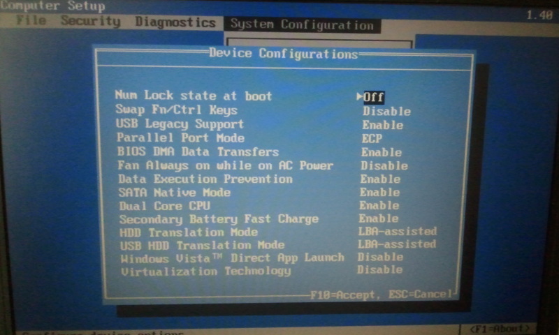

    jeśli to wina sterowników do dysku i nie znajdziesz lepszych, wyłącz w biosie sata native mode i zainstaluj ponownie windę bez dodatkowych sterów.
  • #23 9926008
  • #24 9926024
    ixar
    Posty: 89
    Pomógł: 12
    Ocena: 7
    device configurations -> SATA Native Mode
  • #25 9926066
  • #26 9926104
    ixar
    Posty: 89
    Pomógł: 12
    Ocena: 7
    odpalił .. o
    ciekawe czy korzysta windowsowego sterownika,
    spróbuj z ubuntu ... jeśli będzie ok. to win do przeinstalowania a jak nie, pożycz od kogoś dysk, może ten nowy jest już skopany

  • #29 9926129
  • #30 9926191
    ixar
    Posty: 89
    Pomógł: 12
    Ocena: 7
    to będzie oznaczało że nie jest to wina sterowników ponieważ w standardowym trybie PATA też zamula. Chyba najlepiej wtedy sprawdzić dysk na drugim komputerze i wykluczyć jego uszkodzenie.
