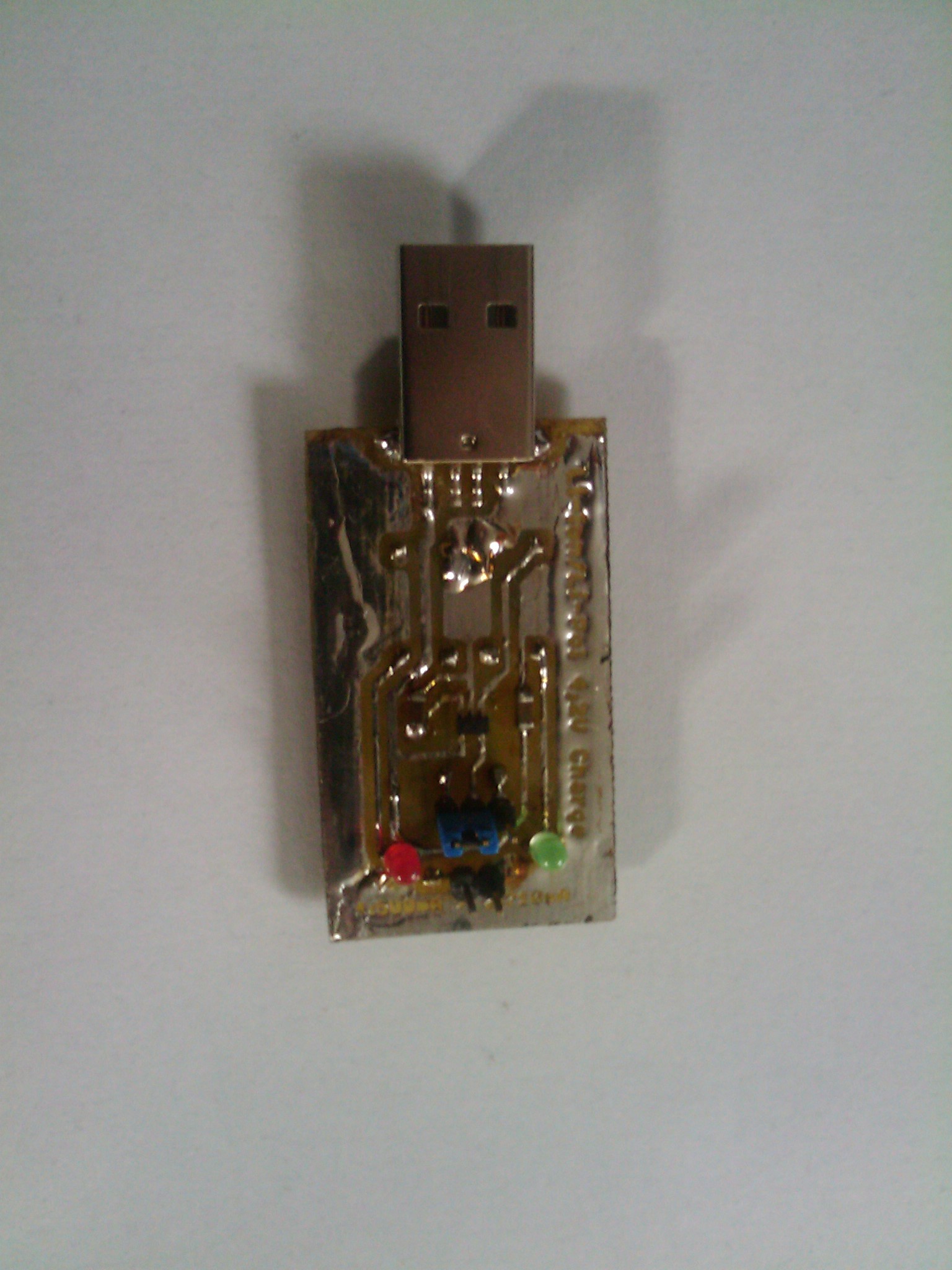

    Zrobiłem ładowarkę na MCP73831T-2ATI/OT schemat i płytka w załączniku.
    Nie wiem czemu ale podczas ładowania napięcie na aku stoi na 4,15 (model MCP73831T-2ATI/OT powinien ładować do 4,20V)
    Drugi problem to ze na podstawie opornika ustalany jest prad ladowania i przy zworce w pozycji 1 powinien on wynosic 500mA(1000Ohm/2000Ohm) a w pozycji 2 ok. 210mA (1000Ohm/4700Ohm) a wynosi on cały czas ok.170-200mA.
    Aku. po naładowaniu i odłączeniu ma napięcie 4,10V
    Ładowarka zasilana jest z USB jako jedyne podpięte urządzenie.
    Napięcie ładowania MCP73831T-2ATI/OT nie osiąga 4,20V, jak to poprawić? Napięcie ładowania MCP73831T-2ATI/OT nie osiąga 4,20V, jak to poprawić?
    EDIT:
    Jeden problem rozwiązany. Prąd ładowania w obu pozycjach zworki był ok. 200 bo aku. był częściowo naładowany i była to faza stałego napięcia i stopniowego zmniejszania prądu (w tamtej chwili akurat do 200mA)
    Pozostaje problem napięcia 4,14V-4,16V zamiast 4,20V
    Dla jasności. 4,20V to napięcie do jakiego powinny zostać naładowane ogniwa, jakie powinny mieć napięcie bez obciążenia po naładowaniu?

    W pdfie pisze, że wersja MCP7383X-2 może ładować w zakresie 4.168 do 4.232 może trafił ci się akurat taki niedokładny egzemplarz.
    Regulated Output Voltage VREG
    min. typ. max.
    4.168 4.20 4.232 V MCP7383X-2
    4.317 4.35 4.383 V MCP7383X-3
    4.367 4.40 4.433 V MCP7383X-4
    4.466 4.50 4.534 V MCP7383X-5
