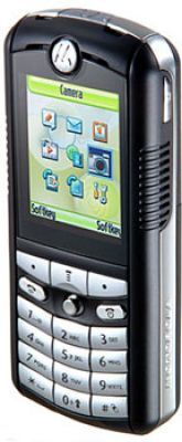

Postanowiłem poświęcić posta odnośnie Motoroli E398.Czas wyjść z technika trochę do przodu.
Sterownik do podłączenia telefonu do komputera kablem usb jest tutaj https://www.elektroda.pl/rtvforum/topic193474.html
Do odblokowania javy służy programik PST 7.1 dostepny na http://www.c350links.narod.ru/
1.Instalujesz USB Driver.
2.Instalujesz PST 7.1
3.Jeżeli masz 98se to wykrywa ci komóre jak masz xp* to musisz jeszcze coś wykonać w rejestrze podam to na końcu.
4. Zaczyna pokazywać się jako inne urządzenia i instalujesz sterowniki z folderu gdzie jest zainstalowany pst.
5.Wchodzisz w PST bierzesz filenewkjava read data from później enable java app loader menu i powinno działać.
6.Masz nową opcje w telefonie. Wchodzisz do menu/ustawienia/ustawienia java/ładowanie apl podłączasz kabel uruchamiasz program Midway i wgrywasz.
*wchodzisz w rejestr (start/uruchom/regedit) HKEY_LOCAL_MACHINESYSTEMControlSet001EnumUSB naciskasz na to prawym i bierzesz uprawnienia zaznaczamy wszyscy i pełna kontrola HKEY_LOCAL_MACHINESYSTEMControlSet001EnumUSBVidXXXXXXXna końcu ma być 01 wchodzisz i masz do wybory 5&XXXXXX naciskasz na service prawym przyciskiem /modyfikuj i wpisujesz usbhub HKEY_LOCAL_MACHINESYSTEMControlSet001EnumUSBVidXXXXXXX5&xxxxxxxxControl prawym na activeservice modyfikuj usbhub i zmienić zgodnośc na windows2000.
Acha i jeszcze jedno w menadżerze urządzeń gdzie nasz telefon widnieje jako modem we właściwościach ustawić ostatni port z listy(com256) i tak samo w midwey (com256).
