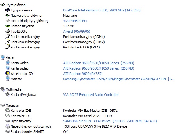

    Witam mam problem posiadam komputer trochę starszy i mam problem z włączeniem. Od samego włączenia świeci się czerwona dioda i tak zostanie nie ma klasycznego "piknięcia" nic się nie wyświetla na monitorze. Lecz czasem da się normalnie włączyć i wtedy to dioda się zapala i zgaśnie jest "piknięcie" i wszystko jest ok. zasilacz 420W. procesor intel pentium D. Jeśli potrzeba jakiś informacji na temat sprzętu proszę pisać postaram się dostarczyć. Komputer z procesorem Intel Pentium D zawiesza się przy starcie, czerwona dioda

    Od oczyszczenia wszystkich styków i obejrzenia kondensatorów chyba wypada.

    Dodatkowo napisz jaka to marka zasilacza. Jak sie trzymają jego napięcia. Upewnij się, co do ścisłego docisku radiatora do procesora. Testmem także może się przydać.
