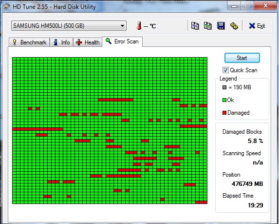

  • #13 11586838
    zygi3114
    Posty: 8
    Byliśmy w serwisie i Pan z serwisu powiedział że to zepsuty dysk. Teraz komp wogóle nie rusza. nawet ekran toshiby nie rusza. do Biosa nie da sie dostać. na innym dysku komputer rusza bez problemów. Zastanawiam sie czy warto wkładać kolejny dysk. Czy płyta głwona może niszczyć dysk?
    zeskanowaliśmy dysk programem HdTune i wyszło nam coś takiego. Toshiba X200 - Czy płyta główna z modelu A200 będzie pasować?
    Ponadto ma drugie pytanie. ile zajmuje system windows 7 x64 home premium na dysku? Gdyż u znajomej zajmuje on 40gb a mi się wydaje że to troche dużo
  • #14 11587814
    miecho18
    Spec od komputerów
    Posty: 18700
    Pomógł: 3087
    Ocena: 2775
    Dysk do wymiany. 14.10 napisałeś, że dysk ma miesiąc, tak więc zapewne jest na gwarancji. Skorzystaj z niej.
