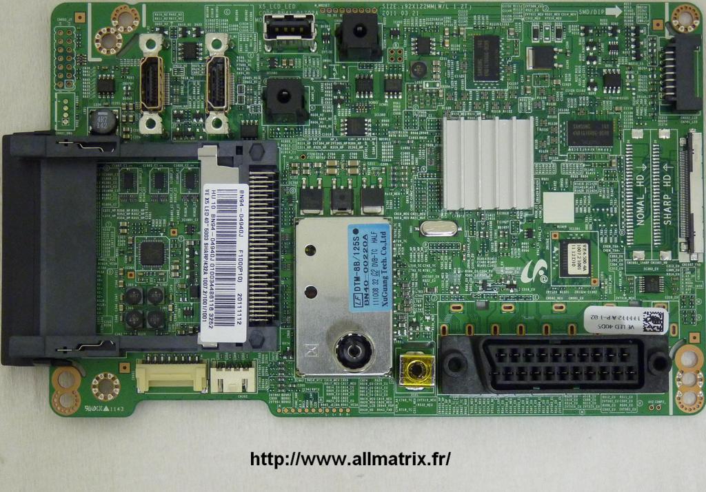

    Ocena: 96
    Przerobiłem DWA-140 i niestety telewizor go nie widzi, ikonka globu nadal szara.
    Być może na płycie głownej jest jeszcze inny port usb do tego przystosowany ale bez gniazda.
    Samsung UE40D5003 - jak odtworzyć filmy HD z USB?
    Nad Gniazdem CI są jakies dodatkowe cztery piny, ale nie moge się rozczytać coż to jest
