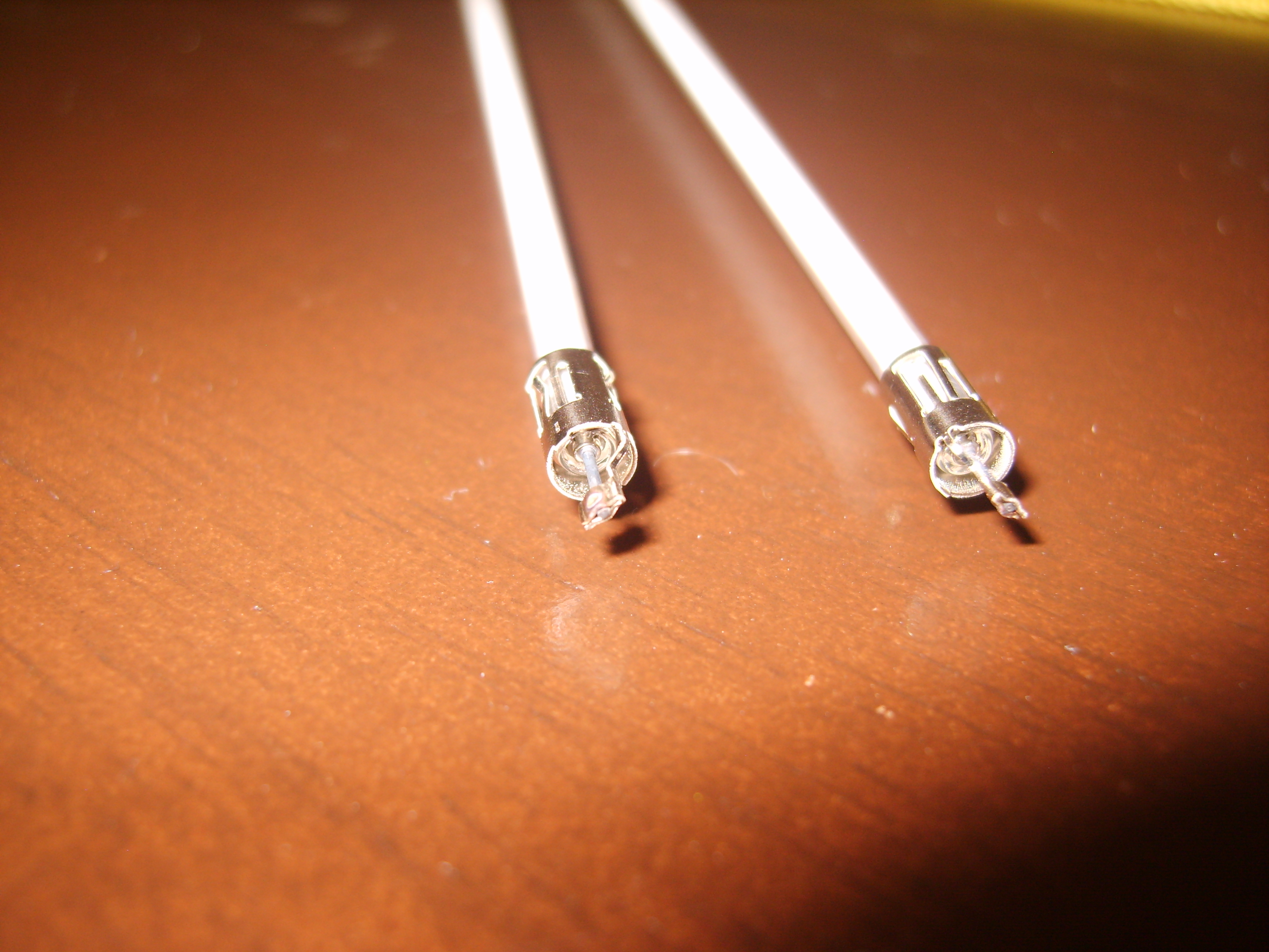

    Problem w tym, ze konektory te biale co ida od inwertera sa wykonane z metalu do ktorego nie da sie lutowac cyna wiec swietlowki musza miec koncowki typu kapturek do okola a nie drucik po srodku lampy ciezko dobrac swietlowki do tego ekranu ba sa nietypowego rozmiaru jesli zdemontujesz z auo np t315xw01 lub sharpa LK315T3LZ53 itp to i tak sa zbyt dlugie. Oryginalne nowe z sharpa sa zbyt drogie a ich lifetime to ok 10k godzin.

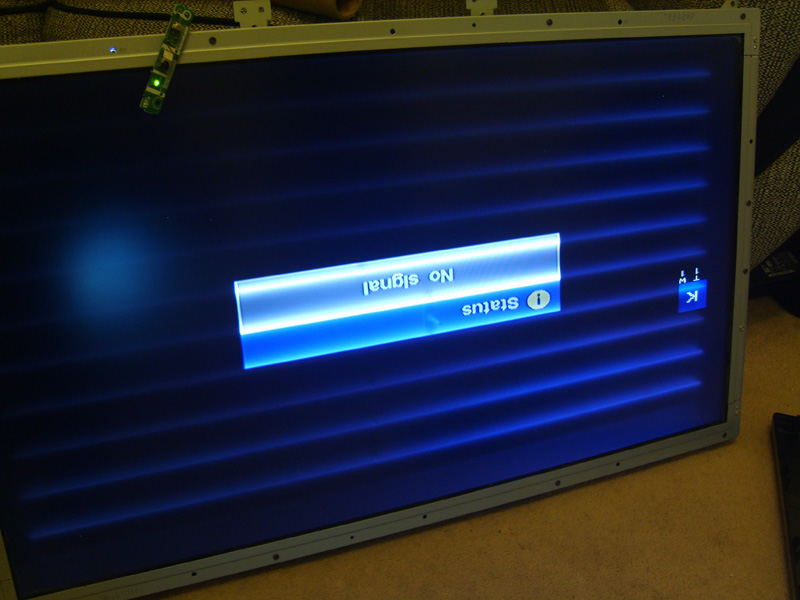

    Na 100% to świetlówki. Po zwarciu kondensatora C7558 w inwerterze, można spokojnie wejść w K mode i okazało się, że dwie świetlówki nie świecą (są w szeregu). Podstawiłem dwie inne i linia ta działa, więc potrzebuję dwie sztuki ich. Rozmiar 3x700. Mocowanie jak na zdjęciu.

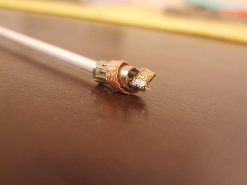

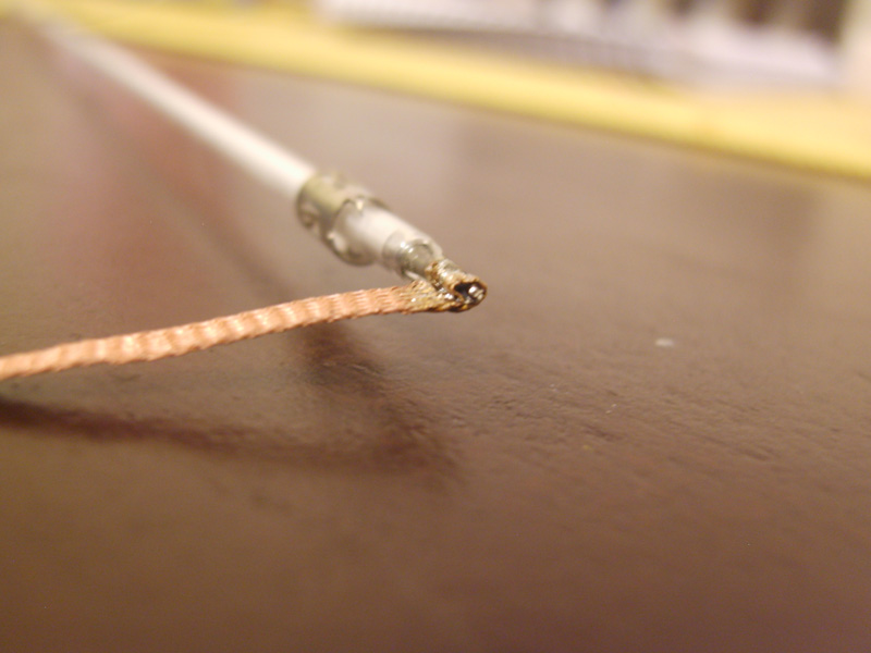

    Tak oferta aktualna. Też ten temat przerabiałem i stąd mam praktykę w podmianie i lutowaniu. Słyszałem że można taką "metalizowaną" końcówkę zrobić za pomocą tasiemki plecionki do odlutowywania owijając wokół neonóki i łącząc z wyprowadzeniem osiowym ale nie sprawdzałem tego patentu.

    Kupiłem dziś świetlówki ale 3x705, nie było 700 w ofercie. Źle zmierzyłem, czy nie ma takich? Pomysł całkiem niezły z plecionką. Myślałem aby zdjąć mocowania z uszkodzonych ale wyglądają na zgrzewane z wyprowadzeniem ze świetlówki, więc będzie problem. Lutowanie raczej odpada. Czy te wyprowadzenia da się lutować?

    Ale ja nie twierdzę, że nie mogę wejść w K mode. Od początku dało się wejść, ale po sekundzie wyłączało się podświetlanie. Zworka na C7558 zapobiega wyłączaniu się podświetlania na i jest tam tylko na czas testów. Zamontuję nowe lampy, zresetuję licznik błędów lamp, zdejmę zworkę, wyjdę z K mode i powinno być ok.

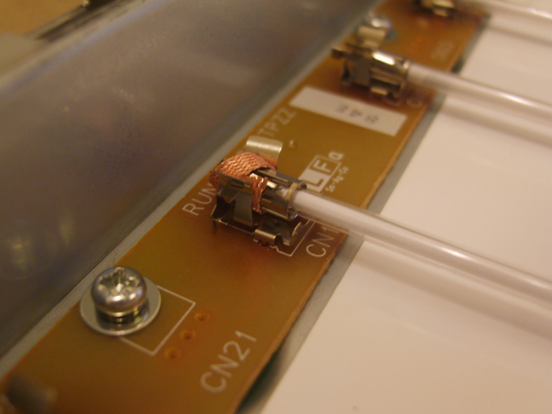

    Ocena: 91
    Po wymianie dwóch świetlówek i resecie errorów, telewizor działa już drugi dzień i nie łapie errorów. Zamieszczam fotki w jaki sposób zamontowałem świetlówki. Metalowe końcówki zdemontowałem ze starych świetlówek i zastosowałem plecionkę, o której wspomniał zdzich42.
