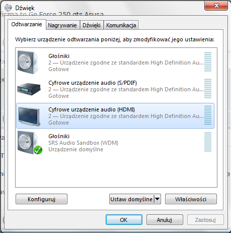

    Podłączam sobie mojego PC do TV i z obrazem wszystko ok ale nie mam dźwięku przez kabel hdmi tylko muszę "kombinować" ze zwykłego wyjścia audio z kompa. Czy jest możliwość aby przez hdmi "szedł" też dźwięk?
    Karta graficzna to Ge Force 250 gts Asusa...

    Jasne że jest. Jakiego masz windowsa?

    Asus ENGTS250 ?
    Jak tego niezrobiłeś - trzeba połączyć kabelkiem S/PDIF (powinien być w zestawie z kartą) wyjście S/PDIF karty dźwiękowej z wejściem na karcie.
    Dalej ustawić urządzenie dźwiękowe, opcje S/PDIF itd. pod O/S.

    Jak masz windowsa7, powinieneś widzieć tą kartę tak jak na zdjęciu.
    Jeżeli nie widać to spróbuj jeszcze kliknąć prawym w to okienko i zaznacz "urządzenia wyłączone".

    Albo w okienku, które pokazuje "PoznanskaPyra" kliknij prawym przyciskiem myszy na ikonę telewizora i wybierz "urzadzenie domyślne" - u mnie pomaga.

    Mam Win XP SP3 (chyba czas zainwestowac w 7)
    Szukam już kabelka i spróbuje podłączyć według Waszych uwag :)
