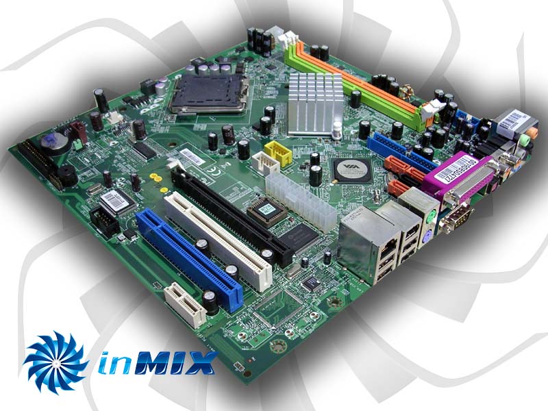

    Dzisiaj zobaczyłem na allegro płytę "PŁYTA GŁÓWNA MS 7318 S.775 BTX" i mi się spodobała ale to firma medion , nie jest to zbyt fajna firma. Wiedz nie wiem co robić bo mam starego kompa bo inny się mi spalił i pozostało mi po nim Dysk ATA(320GB) Nagrywarka ATA , Karta graficzna PCI-expers(512), ale ram mam ddr2 800 MHz i tam trzeba 2x DDR 2 (533/667 MHz), wiedz muszę wymienić i z tego kompa co teraz gram wezmę procek Pentium 4 (pasuje tam) . Bo widzę na płycie 4 porty ATA.
    Doradzicie co robić ??? Bo obecnie mam 756 ramu , 128 Karta graficzna.
    Czy warto kupić płytę główną MS 7318 S.775 BTX do starego komputera?
    Link do Płyty głównej : http://allegro.pl/plyta-glowna-ms-7318-s-775-btx-za-35zl-i1855668829.html
    A ja widzę tylko jeden.
    Za tą cenę z 6-miesięczną gwarancją można zaryzykować. Tylko na przesyłce gościu jeszcze docina parę groszy.

    Mi chodzi o te cienkie to są ata ? te 3 pomarańczowe i jeden czarny ? To ten czarny to ata ? a te pozostałe ?
  • #5 10026073
    ak6
    Posty: 1643
    Pomógł: 156
    Ocena: 139
    Ten niebieski nad pomarańczowymi to ADA/IDE
    Te, o których piszesz to SATA
