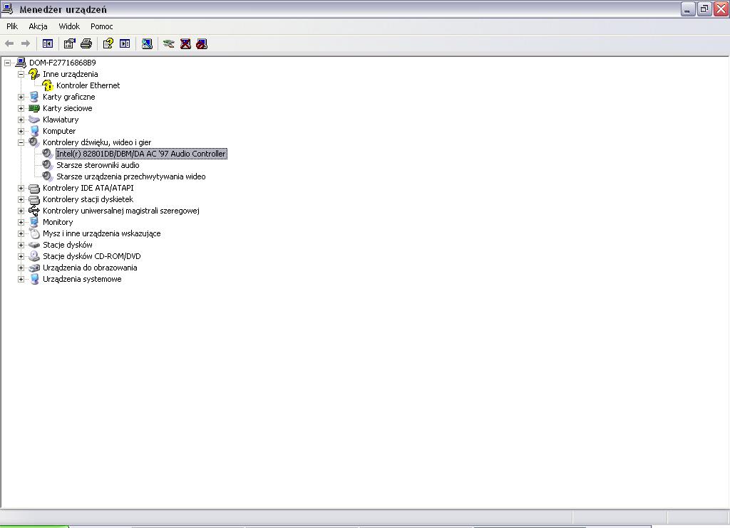

    Witam tak jak w temacie mam problem z kartą dzwiękową (nie ma dzwięku) ale mikrofon działa :/ :(
    mój system to microsoft Windows xp Professional z service pack 3
    Karta dzwiękowa : Intel 82801DB ICH4 - AC'97 Audio Controller [A-1]
    Płyta Główna : IBM 830521G
    Identyfikator wystąpienia : PCI\VEN_8086&DEV_24C5&SUBSYS_02671014&REV_01\2&EBB567F&0&FD
    Komputer taki jak na zdjęciu bardzo proszę o odpowiedz
    Brak dźwięku na Intel 82801DB ICH4 AC'97 Audio, mikrofon działa, Windows XP SP3
    bardzo proszę o odpowiedz.

    Sterowniki są zainstalowane? Pokaż screen z menadżera urządzeń?
    Jak uruchomisz jakąś aplikację do odtwarzania dźwięku to coś się dzieje? Jakiś komunikat? Czy po prostu nie ma dźwięku?
    Sprawdzałeś na innych głośnikach/słuchawkach?

    Sterowniki są i w biosie jest włączona ...
    ta sprawdzałem głośniki i działają .. nie ma tylko dzwięku

    Czy to jest jedyny sterownik, którego ci brakuje?
    Czy instalowałeś sterownik Chipsetu?
    Podaj jeszcze dokładny model komputera (nie płyty głównej)

    Witam!
    Też miałem taki problem z tą płytą główną - nie chciała chodzić zintegrowana karta muzyczna,ale umiejętnie zainstalowane sterowniki z linka,którego podam na dole załatwiły sprawę.Mianowicie - trzeba rozpakować plik,później wejść do menadżera urządzeń,aktualizacja karty muzycznej (kto jak tam ma podpisane ), druga opcja (zainstaluj z listy,później "Nie wyszukuj,wybiorę sterownik do zainstalowania" , później "z dysku" , wchodzimy do wcześniej rozpakowanego folderu i wybieramy plik "smwdmCH4" .Jeżeli zadziała koniecznie proszę napisać :)
