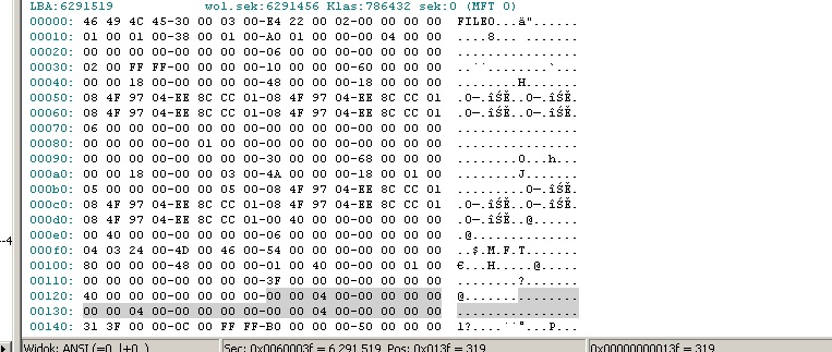

DMDE - Jak zmienić zapis klastrów 3f h na 00 00 04 00?

    nie mogę sobie poradzić z ostatnim krokiem - edycja (na podstawie https://www.elektroda.pl/rtvforum/topic1082241.html)
    U mnie wyszło
    3f h klastrów (63 dec) -> 63 * rozmiar klastra -> 63 * 4096 = 258048 bytes = 3f000h
    na jaki powienien zmienić się zapis
    00 00 04 00 - 00 00 00 00 ?

    258048 = 3f000 = 00 F0 03 00
