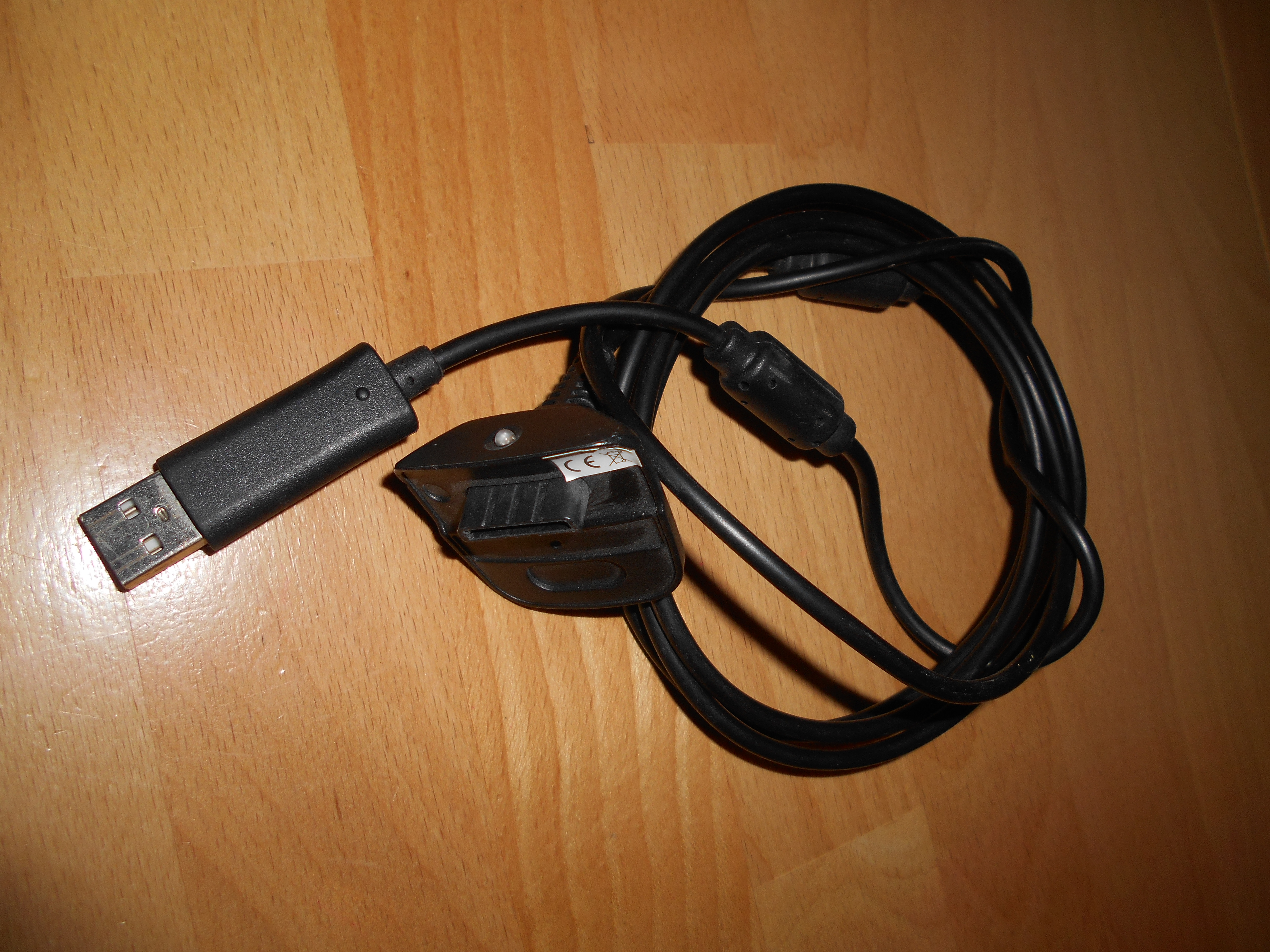

  • #14 19490735
    roger298
    Posty: 32
    Ocena: 3
    odświeżę temacik - jak ktoś nie może sparować kontrolera z konsolą nawet przy pomocy przycisku z przodu, rozwiązaniem może być kabel usb. Właśnie miałem taki przypadek jak koledzy, więc podłączyłem kontroler na kabelek, taki z jednej strony USB a z drugiej to złącze które kontroler ma z przodu. Mignęła diodka w kabelku i mam łączność a wszystkie przyciski działają, to odłączam dziada, wpinam baterię i jakież jest moje zdziwienie - kontroler złapał łączność z konsolą :D. Taka operacja pomogła w obydwu kontrolerach, które zakupiłem i miały ten sam problem z komunikacją. Może to komuś jeszcze pomoże.
