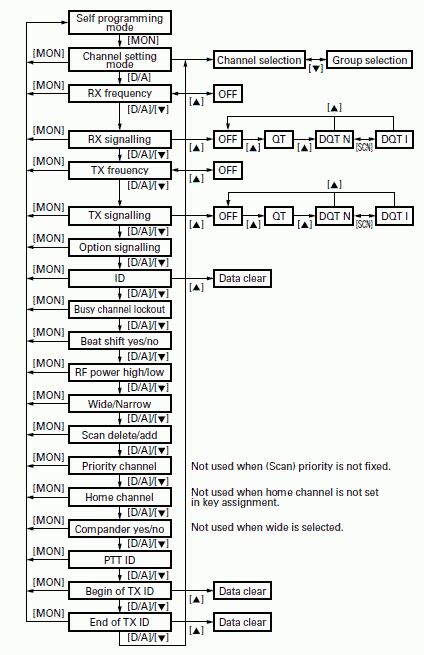

    Witam jestem posiadaczem radia Kenwood tk-860g, chciałem go programować za pomocą palca, wklepywanie częstotliwości z klawiatury, z tego co się dowiedziałem trzeba zewrzeć jakieś pole lutownicze w przednim panelu, problem polega na tym że nie wiem które to pole!!! bardzo proszę o pomoc. Z góry dziękuję.

    Należy usunąć diodę D507 na płytce TX-RX Unit. Chyba wiesz co robić dalej?

    A możesz mi powiedzieć jak się, dodaje kanał do skaningu bo, mam zaprogramowane kilka kanałów, po naciśnięciu przycisku A, nie dodaje do skaningu gruszka zwarta do masy, klikam skan i nic się nie dzieje, wcześniej był skan na każdym kanale i na wyświetlaczu była literka A

    problem w tym że ustawiam na add zapisuje a i tak nie ma skanowania, a wcześniej było.

    Skanowanie jest możliwe jedynie po zaprogramowaniu jego wszystkich parametrów, takich jak: Priority, Revert Channel, Dropout delay time, Dwell time, Scan group. Należy także przypisać programowo, funkcję skanowania do jakiegoś klawisza. Za pomocą programu KPG-56D, to chwila roboty i gotowe. Ręcznie, czeka Cię sporo "przewijania" menu radia i naciskania klawiszy.
