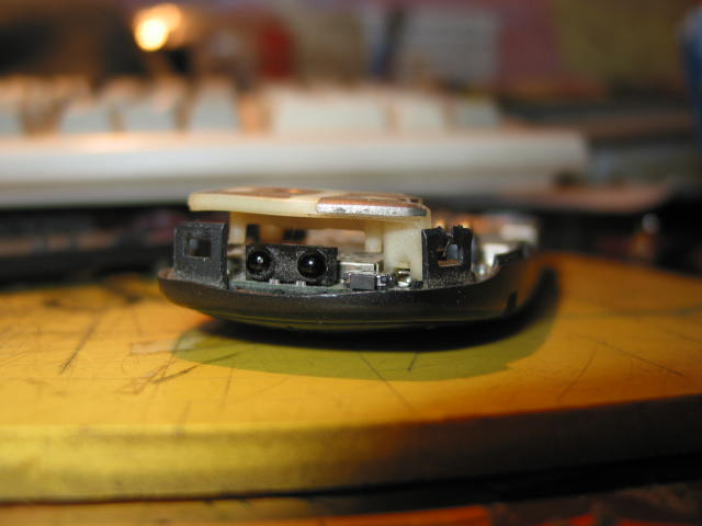

    Mam problem z rozebraniem 6210.
    Odkręciłem śrubki i dalej trzyma a nie chce połamać.
    Przyznaje że to troche dziwne.
    Trzyma gdzieś przy porcie podczerwieni.
    Prośił bym o jakieś rady a najchetniej zdjecia.
    Jest tak z każda 6210 czy tylko moja jest taka dziwna?

    po wykręceniu wszystkich śrubek bierzesz telefon w prawą rękę
    wyświetlaczem do dołu, dolna część telefonu bliżej ciebie ma być .
    i odciągasz tylnią część obudowy, wszystko puściło ,ale trzyma przednia część, prawda ??
    To musisz dalej podnosić ,ale bujając na boki w tym samym czasie , w końcu
    puści obudowa i bedzie miał oddzielone. zostaje odkręcenie anteny wewn.
    i masz telefon rozebrany :)

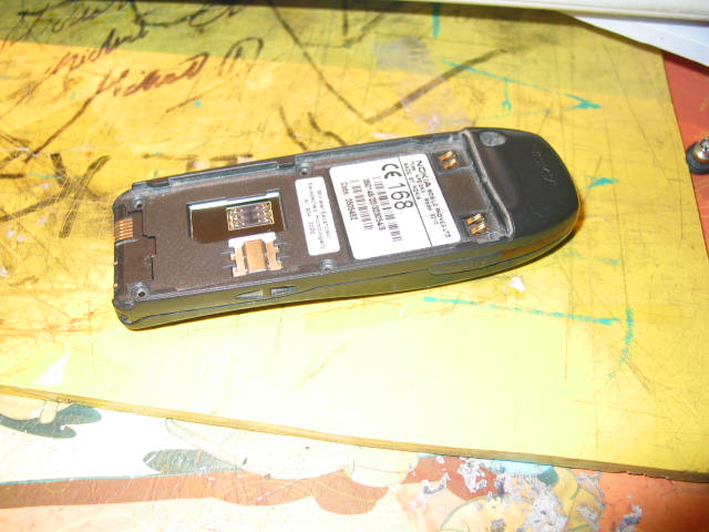

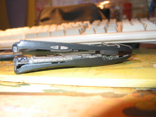

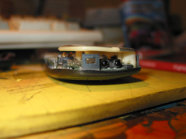

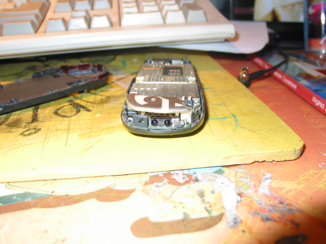

    FOTKI

    Tak jak widzisz na fotkach. Po rozkręceniu 4 śrubek pozostają jeszce 4 zatrzaski, dwa na wyskości wyświetlacza i dwa na samej górze. Zaczynaj od dołu, przeginaj na boki lub podwadź delikatnie w miejscu w którym trzymają zatzrzaski. Musi iść. Jak już zdejmniesz tylną część to zostaje jedna śrubka która trzyma antenke.
