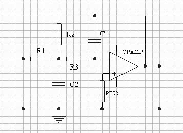

    muszę zaprojektowac filtr dolnoprzepustowy 2 rzędu Czebyszewa o częstotliwości granicznej 2 kHz i falistości 6 dB-niestety nie wiem jak się do tego zabrac.
    Znacie może jakaś literaturę lub inne żródła gdzie mógłbym się czegoś dowiedziec
    Dzięki i pozdrawiam

    #5 1038653
    ed-ek
    Poziom 34  
    Posty: 1814
    Pomógł: 275
    Ocena: 42
    Nie chce mi się upraszczać,więc:n->stopień filtru=2,
    i dla n=2 jest równe 1; Ap->nierównomierność (falistość)=6dB;
    ξ=(10^(0.1*Ap-1)^(-1/2);
    b00=sinh(1/n*arcsinh ξ);
    b0=b00^2+{cos[(2*i-1)/(2*n)*Π]}^2;
    b1=2*b00*sin[(2*i-1)/(2*n)*Π];
    H=(1+ξ^2)^(1/2)/2^(n-1);
    T0*b0=1/(r1*r3*c1*c2);
    b1=1/c2*(1/r1+1/r2+1/r3);
    b0=1/(r2*r3*c1*c2);
    Przyjmujemy Cref=10/fref [uF];Cref w mikrofaradach;fref=2kHz(u ciebie)
    przyjmujemy:C1<=b1^2*Cref/(4*b0*(T0+1));
    Cx=C1/Cref; normalizacja;
    T0-> wzmocn. dla f=0;przyjmujemy 1;
    R0=1/(2*Π*f*Cref);
    r2=2*(T0+1)/[b1*sqrt(b1^2-4*b0*Cx*(T0+1));sqrt=√
    r1=r2/T0;
    r3=1/(b0*Cx*r2);
    R1=R0*r1;R2=R0*r2;R3=R0*r3;<-wartości rzeczywiste;
    Transmitancja to stosunek sygnału wyjściowego do wejściowego.W przypadku filtru DP 2 stopnia ma postać:
    T(s)= T0*b0/(s^2+b1*s+b0);s=j*ω;
    Jeżeli wszystko policzysz to T(s)=0.5778/(s^2+0.3944*s+0.5778);a jeżeli przyjmiesz Cref=2.2nF i C1=68pF;to R1=R2=285.9k;R3=256.9k;
    Układów filtrów jest bardzo dużo,to są obliczenia dla filtru z dwoma pętlami sprzężenia zwrotnego.Załączam schemat.
