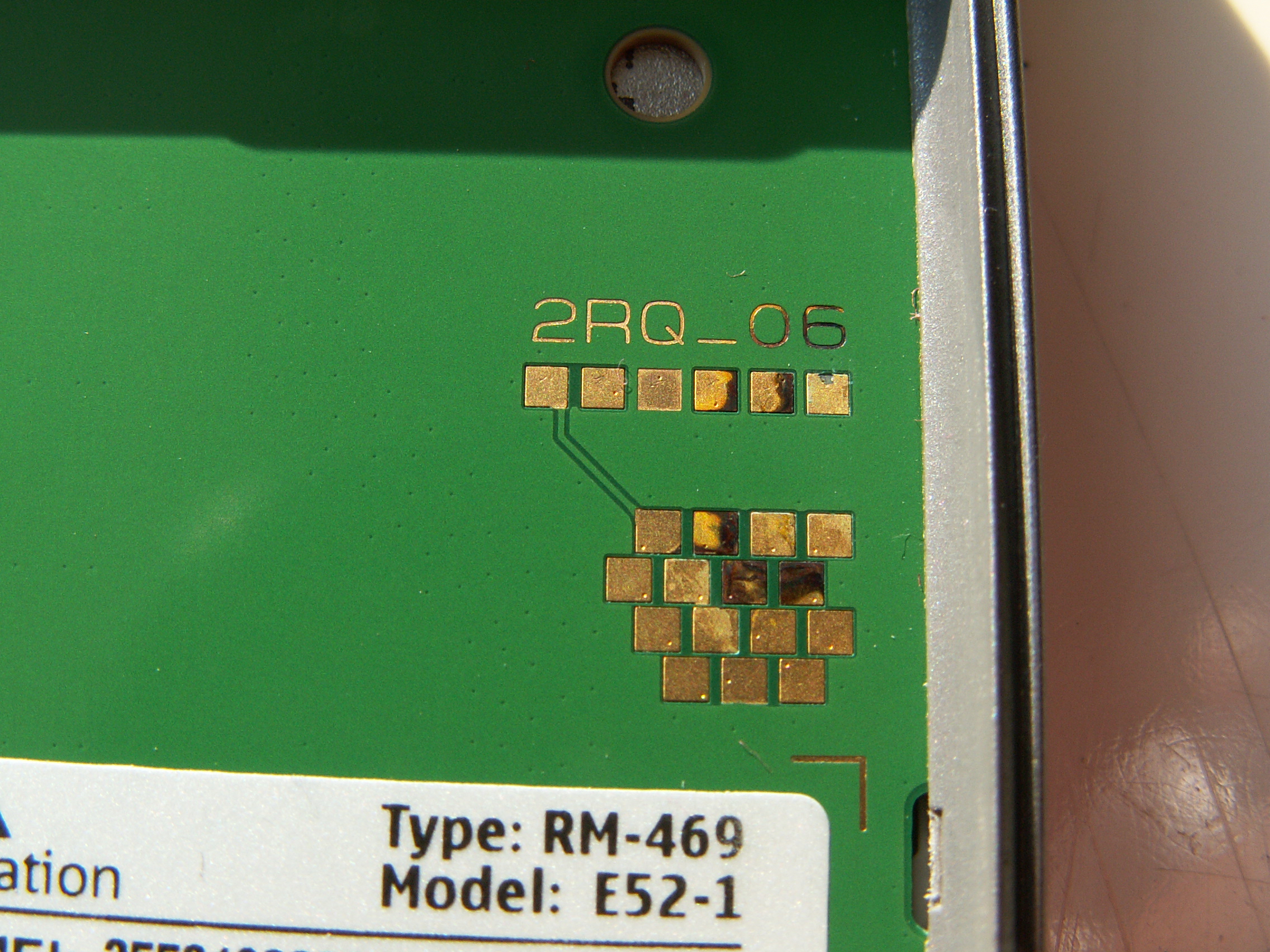

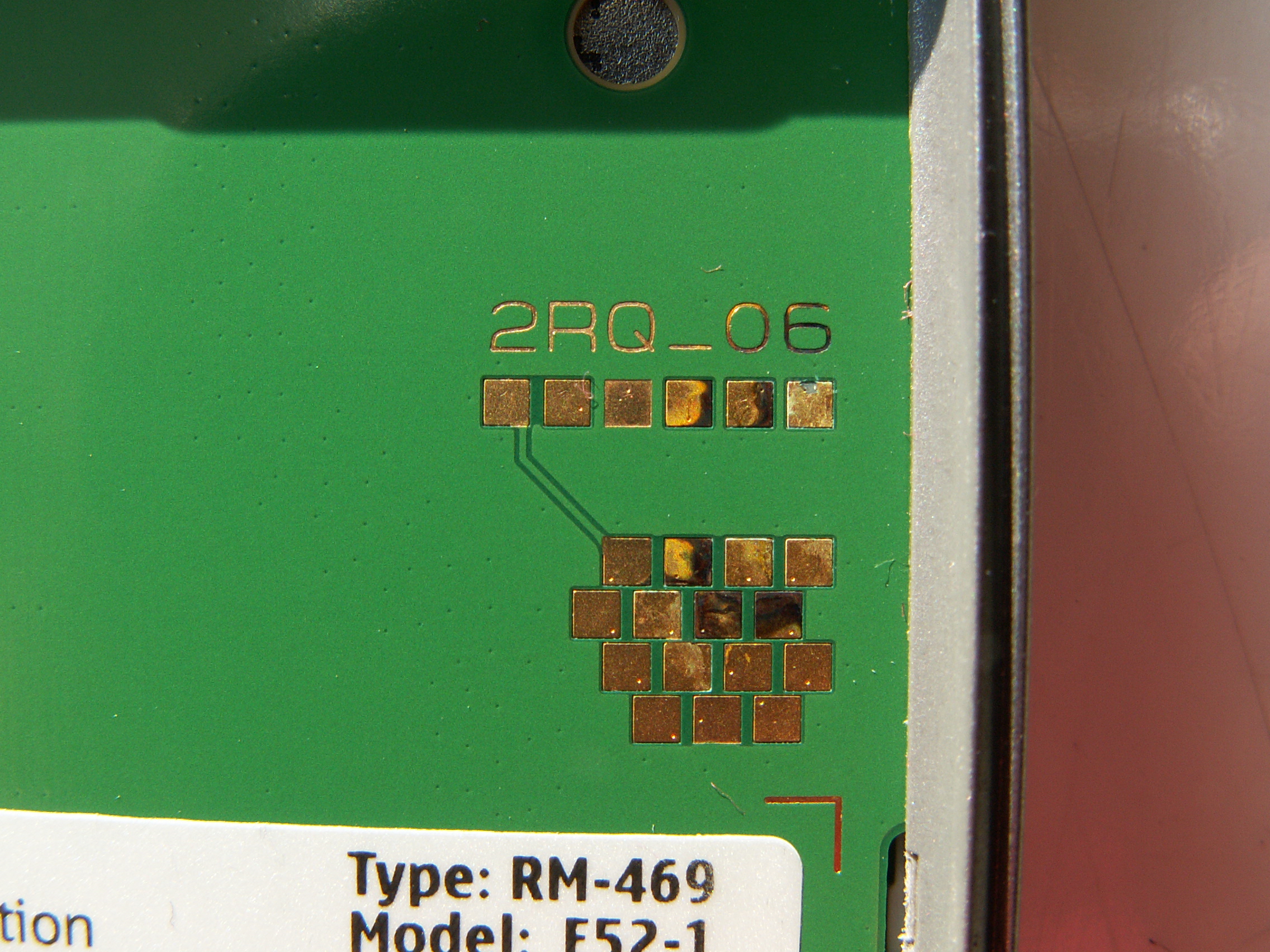

    Mam pytanie do fachowców GSM. Czy na podstawie poniższych zdjęć można określić czy widoczne na padach serwisowych przebarwienia to ślady po zwarciu czy korozja?

    Dużo tego widziałem i zawsze świadczyło to o korozji na polach testowych.
    Może to wyglądać jakby tam coś się przegrzało na skutek wilgoci.
    A masz na to anulację gwarancji?

    Niestety, korozja jest. Wystarczy trochę wody pod baterią i tak się robi. Tak się nieszczęśliwie składa, że jak te styki są podgryzione przez korozję, to z telefonem potrafią się dziać różne dziwne rzeczy. Dodatkowo te styki służą do diagnostyki telefonu, a w tym stanie jest duża szansa, że nie da się z nich korzystać.

    widać że są to ślady korozji. Wystarczyła niewielka ilość wilgoci i po jakimś czasie styki tak korodują...

    A czy jest w takim razie jakaś szansa postawienia go na nogi w nieautoryzowanym serwisie?

    A co się dziej z telefonem?
  • #8 10164711
    JazzSutek1
    Posty: 7
    Padł, nawet się nie włącza. Przy próbie włączenie jest tylko jedna wibra i to wszystko co potrafi.
  • #9 10164749
    grubas
    Poziom 40  
    Posty: 5524
    Pomógł: 647
    Ocena: 552
    Wysypany może być SW ale to wariant optymistyczny.
    Przeważnie uszkodzony jest proc ale też może być GAZOO, N3301.
  • #10 10165202
    Pocieszny
    Posty: 5218
    Pomógł: 229
    Ocena: 261
    Jeżeli przy każdej próbie włączenia jest wibra i potem cisza, to jest raczej marna szansa, że to wina softu. Trzeba sprawdzić GAZOO i N3301 tak jak napisał kolega wyżej.
