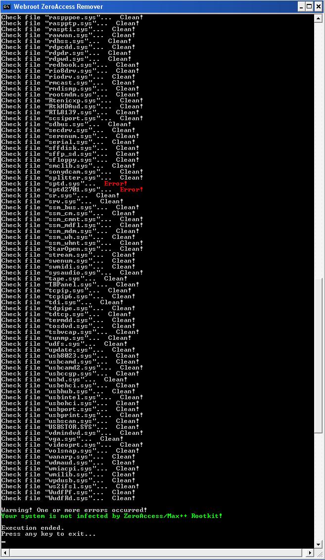

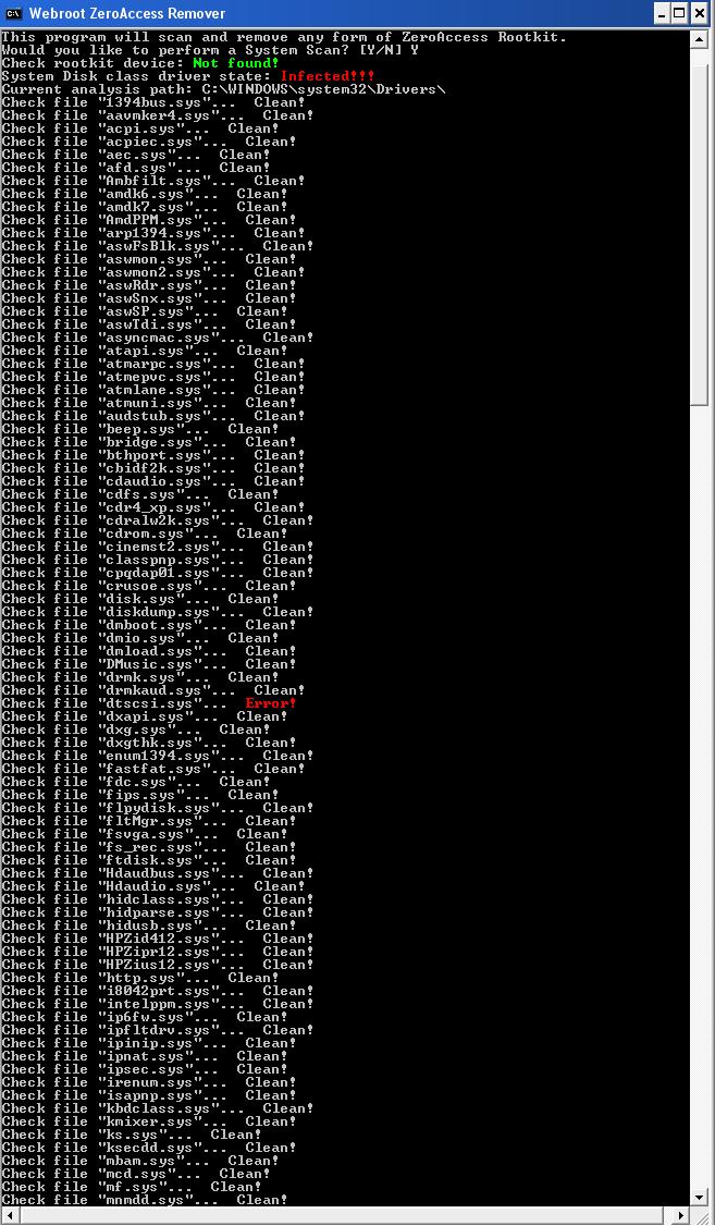

  • #12 10097378
    Slimok1
    Posty: 8
    podaje logi:
    W AntiZeroAccess taka sama sytuacja.. nie wybralem usuniecia infekcji poniewaz zaden taki komunikat się nie pojawił, a jedyne co można było zrobić to nacisnąć 'any key' żeby zamknąć program..
    Wklejam też .jpgi z postępu skanowania.
    • TDSSKiller.2.6.15.0_03.11.2011_19.30.41_log.txt (48.52 KB) Musisz być zalogowany, aby pobrać ten załącznik.
    • AntiZeroAccess_Log.txt (1.06 KB) Musisz być zalogowany, aby pobrać ten załącznik.
    • Win XP, fałszywy Avast, niedziałający facebook po raz drugi AZAend.JPG (163.59 KB) Musisz być zalogowany, aby pobrać ten załącznik.
    • Win XP, fałszywy Avast, niedziałający facebook po raz drugi AZA.JPG (161.9 KB) Musisz być zalogowany, aby pobrać ten załącznik.
  • #13 10097479
    Kolobos
    Spec od komputerów
    Posty: 85152
    Pomógł: 17159
    Ocena: 10419
    Czy AntiZeroAccess nadal wyswietla: 19:20:47 - CheckSystem - Warning! Disk class driver is INFECTED. ?
  • #14 10097511
    Slimok1
    Posty: 8
    w tej chwili zrobilem skan, wszystko mrugnelo na zielono i nie wyswietla juz nic w tym stylu
    #15 10097560
    Kolobos
    Spec od komputerów
    Posty: 85152
    Pomógł: 17159
    Ocena: 10419
    W takim razie wyglada na to, ze juz jest wszystko ok.
