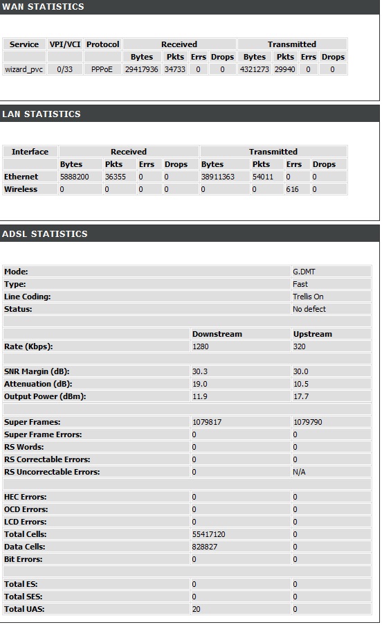

  • #1 10104856
    djrafcio30
    Posty: 29
    Ocena: 2

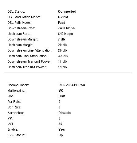

    Witam. Mam netię 6 mega, chodzi bardzo dobrze często jest nawet 6,5. Korzystając z przywileju zmiany na no limits za tą samą cenę chciałbym się dowiedzieć ile moje łącze pociągnie.Gościu z infolinii powiedział,że w granicach 8 mb/s Zamieszczam obrazek, nie wiem czy z dobrymi informacjami, jeśli złymi to proszę mnie nakierować na właściwe. Z góry dzięki.
    Jaką maksymalną prędkość internetu osiągnę na łączu Netia 6 Mb/s?
  • #2 10105164
    1433
    Poziom 24  
    Posty: 685
    Pomógł: 88
    Ocena: 29
    To co można powiedzieć o parametrach to SNR na Downstream-ie jest dość niski co źle świadczy. Przyczyn może być kilka, źle podłączony mikrofiltr bądź też mikrofiltry w zależności ile urządzeń jest podłączonych w instalacji. Innym powodem niskiego SNR może być po prostu słaby styk ale to tylko dwie z kilku możliwych opcji. Jako ważną uwagę dodam, że przyczyną może być płaski kabelek telefoniczny, który potrafi naprawdę mocno okroić parametry linii. Przykładem takiego kabla jest YTLYP4X0,12.
    Na plus przemawia statystyka błędów aczkolwiek osobiście nie podnosił bym prędkości ze względu właśnie na niski SNR jest to parametr, który ulega zmianie w zależności od różnych czynników, a wydaje mi się że lepsze stabilne 6 mb niż generujące masę błędów 8 mb, a co za tym idzie obcinające prędkość. Parametr tłumienności może podpowiadać o linii o odległości rzędu ok 3000-3500m. Moim zdaniem 8 mb realne dopiero wtedy gdy parametr SNR na downstream-ie będzie lepszy.
    Dodam jeszcze że moc nadawania po stronie Downstream jest bardzo wysoka nie chcę wprowadzić w błąd ale nie powinna przekraczać granicy 20 dBm a wynosi 25.6 dBm. Moim zdaniem warto będzie zbadać taką linię. Niestety mało który operator dokonuje analizy parametrów w szerszym zakresie. Ale to już inna historia ;)
  • #3 10105625
    terrade
    Poziom 36  
    Posty: 2056
    Pomógł: 427
    Ocena: 7

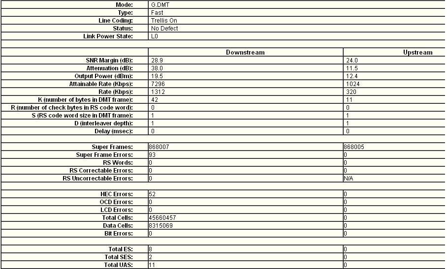

    Według obrazka masz szansę na ok. 6.1 Mb/s (a rano pewnie nawet na blisko 6.5). Margin masz graniczny, jaki masz SNR to nie wiem, bo nie ma na obrazku (łatwo się domyślić, że rzędu 30-35 dB, mocno zależne od tonu/częstotliwości). 1 HEC wygląda znakomicie tylko z jakiego to okresu? 1 minuta?
    Co ważne to, że jest tam masa niepewności (bo router to nie miernik):
    -moc (down) fałszywa
    -przeplot (down) fałszywy
    -niedorzeczny optymizm Attainable Rate na downstream
    -niedorzeczny pesymizm Attainable Rate na upstream
    -parametry na up i down nie pasują do siebie.
    Linia wygląda dużo dużo lepiej na upstream niż na downstream (co jest mało wiarygodne, przy realnych problemach błędy powinny się sypać). Gdyby jednak parametry na upstream były prawdziwe, a te na downstream sztucznie zawyżone usterką i gdyby ktoś usunął usterkę, to można liczyć na 10-14 Mb/s. Ale nikt nie usunie, dodatkowo konsultant nie jest optymistą, więc należy zostać na 6 Mb/s.

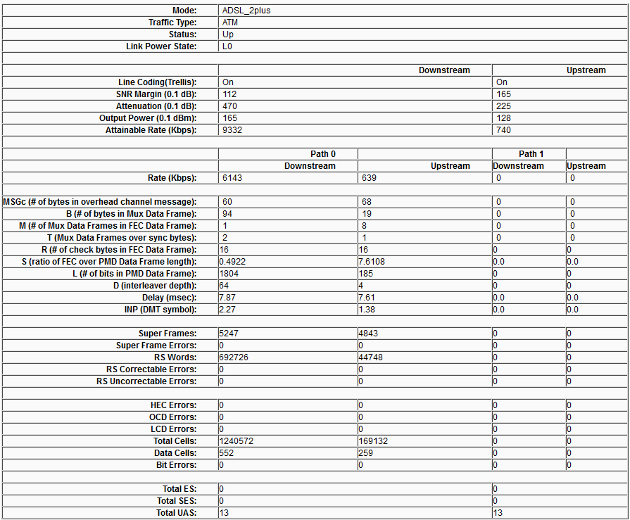

    Mógłbym prosić o opinie?
    Tryb Łącza ADSL2+ Stan Łącza ADSL_LINK_UP
    Uptime połączenia 17:44:24:17 Czas działania systemu 17:44:24:46
    Prędkość Łącza Downstream(kb/s) 2495 Prędkość Łącza Upstream(kb/s) 314
    Typ oczekiwania Interleave Kodowanie połączenia Trellis On
    Margines hałasu (db) 34.3 Tłumienie połączenia (db) 37.0
    Moc wyjściowa (dBm) 12.0 Osiągalna prędkość połączenia (kb/s) 20352
    Zliczanie połączeń 1 Status ADSL_LINK_UP
    Statystyka downstream upstream
    K 37 10
    R 16 16
    S 1 16
    D 64 1
    Super ramki 103548751 98344638
    Błędy super ramek 4 1
    Słowa RS 1404825760 3774043
    Naprawialne błędy RS 263 3
    Nienaprawialne błędy RS 246 N/A
    Błędy HEC 3 0
    Błędy LCD 0 0

    Dla modulacji Gdmt to praktycznie max prędkość którą możesz mieć.Jeśli dostaniesz adsl2+ to teoretycznie do 20Mb.

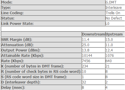

    Witam, jestem nowy podepnę się pod temat, mam Netie no limits, ale na speedtest mam download 3-4mb a upload ok 510kb jaką prędkość mogę uzyskać z takich parametrów? zamierzam zadzwonić do konsultanta netii ale nie wiem czego oczekiwać
  • #10 10132158
    krzych66
    Posty: 760
    Pomógł: 104
    Ocena: 44
    Nie masz no limits tylko opcje 4Mb.Orientacyjne możliwości twojej lini pokazuje router "maksymalna szybkość lini" zapewne zbyt optymistycznie.

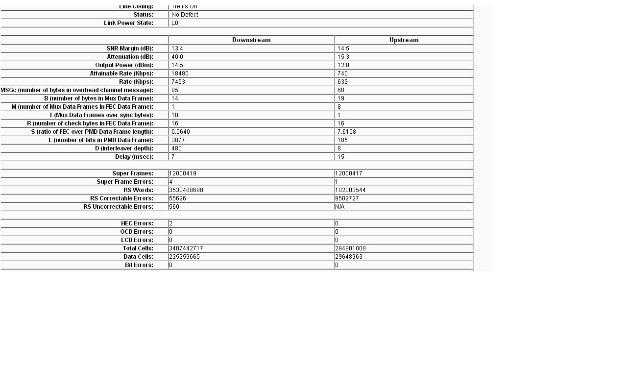

    chciałbym się dowiedzieć jaka prędkość jest realna u mnie. Chcę podłączyć 6Mb/s ale nie wiem czy to możliwe. Od centrali odległość ok 1300m.

    No niestety ale o 6Mb to zapomnij, niech nawet nie wciskaja. 2Mb to max

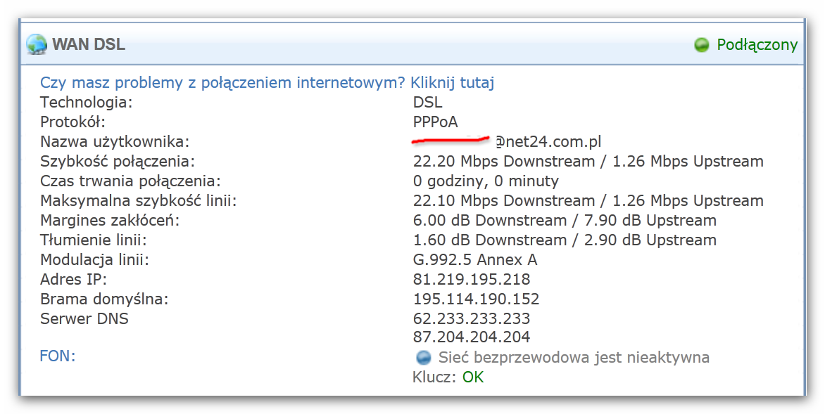

    Witam. testuje już neta kilka dni i wszystko jest okej (20-ka jest). jednak mam umowę na "MAX"-a i wydaje mi się, że przy tych parametrach mogę oczekiwać czegoś więcej i pomęczyć trochę techników? Dziękuję za odpowiedź.

    Cieszę się. Jednak zrezygnowałem z kablówki 20Mbit (99pln) na poczet NETII 23-24Mbit (99pln)(tak mi obiecują.) I chciałem się dowiedzieć czy jest podstawa przy tym tłumieniu oczekiwać czegoś więcej. A może aby uzyskać lepszą synchronizację trzeba by zmienić modem na jakiś konkretniejszy, np. TD-W8961ND?
    Liczę na jakieś sugestie od was.

    Czy mam szansę na ww. łącza tzn. prawidłowo działające.
  • #24 10164930
    santaclous
    Posty: 155
    Pomógł: 3
    Rząd miał wprowadzać ustawę że prędkość ma być taka jaką ma sie na umowie żadne DO. Czyli jak podpisywałeś umowę na 6 Mb to miało być 6 a nie 5.5 w innym razie mogłeś mieć neta za free albo operator miał płacić. Netia sie zabezpieczyła i wprowadziła ofertę jaki kabel taki net nie było określenia ile wiec jak miałeś 1Mb niestety taki masz kabel. Ostatecznie ta ustawa nie przeszła ale oferta w neti została więc nie rozumiem jak mogą 99zł za 20 Mb jak jest każda prędkość w cenie 59zł "Dostajesz najwyższą możliwą prędkość internetu na Twoim łączu,
    zawsze w jednej cenie" bierz i zobacz ile ci pójdzie 6 powinno ci iść.
    W ADSL tłumienności graniczne dla poszczególnych prędkości wynoszą:
    dla 128kbit/s-52.4dB,
    dla 1Mbit/s-44.5,
    2M-42.2,
    6M-17,1.
    Dla ADSL2+ jest to odpowiednio:
    1M-60.4,
    2M-49.0,
    6M-37.6,
    15M-17.1dB.
    Oznacza to, że przy tłumienności łącza równej 36db w ADSL pójdzie 2M a w ADSL2+ już 6M. Jak ktoś miał łącze 42dB to w ADSL miał 2M, jeśli "zaśniedziało" do 48db, to nawet 1M nie utrzyma. Po przejściu na ADSL2+ abonent "odzyskuje" mozliwość 2M, bez poprawiania parametrów łącza.
    Oczywiście teoretycznie bo ja mam 55 i idzie mi 2Mb nie fulem ale stabilnie
