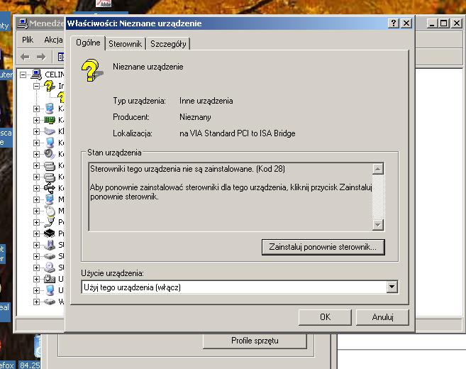

    Sciagnałem sterowniki ze strony producenta zainstalowąłem wszystkie do mojej płyty asus k8v-vm i nadal zostaje jedno nieznane urządzenie:
    PO zainstalowaniu windowsa Xp - jedno nieznane urzadzenie
    proszę o informacje.

    Nie zainstalowałeś Via4in1, to tak jak na moje.

    W zakładce 'szczegóły' znajdziesz identyfikator sprzętu. Na podstawie tego identyfikatora znajdziesz w necie informację co to za urządzenie i sterowniki do niego.

    znalazłem stery w sieci
    @iagre podziekowania.
