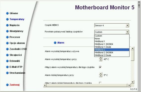

    Moze mi ktos powiedziec jak na bierzaco moge sprawdzac temp procka?
    Sciagnalem i zainstal Mother Board Monitor 5 ale nie chce mi wskazywac temp tylko caly czas 25 st, dlaczego?
    Jak ma byc ustawiony sensor w setting MBM5?

    Przy instalacji MBM5 musisz podać model płyty.
    Spróbuj też Speed Fan.
    Pozdro 8)
    kurcze niewidze pola do wyboru płyty to chyba od kiepskiego monitora :)
    wybierz właściwy czujnik na płycie ( w moim wypadku winbond 2 )
