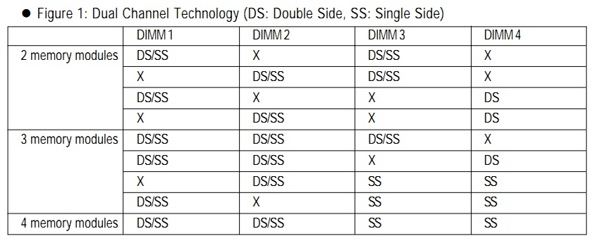

    Posiadam płytę główną GA-7N400 Pro2 i pamięci Dual Patriot PDC1G3200LLK 2-3-2-5 (czerwone radiatory)
    Link
    Dokupiłem kolejny taki sam zestaw Dual Patriot PDC1G3200LLK i przy pełnym obłożeniu 4 banków widzi system tylko 1GB a przy obłożeniu 3 banków 1,5GB i co dziwne uruchamia się wtedy w trybie Dual.
    Dlaczego płyta nie wykrywa pełnych 2GB przy zamontowaniu 4 banków ?

    Bo kości są DS.
    Aby obsadzić wszystkie banki trzeba użyć przynajmniej 2 kości DS i dwóch kości SS.
    DS - Double Sided
    SS - Single Sided
    GA-7N400 Pro2 i pamięci Dual Patriot PDC1G3200LLK nie wykrywa 2GB RAM
    http://download.gigabyte.asia/FileList/Manual/motherboard_manual_7n400pro2_e.pdf
