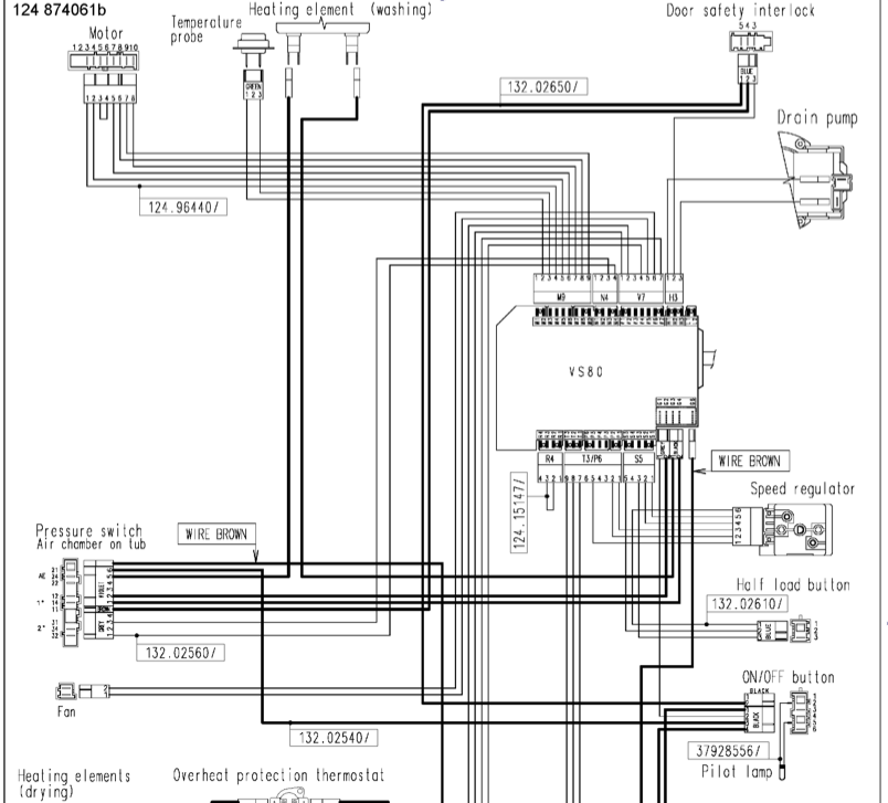

    Witam bardzo serdecznie.
    Model pralki to W 1242W
    Jak w temacie nie wiem jak mogli tego nie zabezpieczyć w żaden sposób!
    Poszukuję schematu elektrycznego do w/w pralki gdyż pasek zerwał kilkanaście przewodów i nie wiem gdzie je teraz podłączyć a są tego samego koloru bądź wychodziły z płytki sterującej.
    Z góry bardzo dziękuję.
    Pralko-suszarka Zanussi turbodry 1200 zerwany pasek zmielił przewody
    Chodzi mi głównie na chwile obecną o przewody:
    1. wsuwka z dwoma takimi samymi kablami i wolnym pinem pośrodku;
    2. jeden z dwóch takich samych przewodów z wsuwkami
    3. kabel podejrzewam, że masowy z dwoma płaskimi wsuwkami i jedna okrągłą na odcinku około 15 cm
    ?. białe przewody idące od płytki sterującej do silnika, niestety zostały zerwane i przerwane a wszystkie są białe:(

    Zobacz na schemat połączeń. Gdy już połączysz przewody to załóż czarny pasek a nie biały.
    Pasek: http://north.pl/karta/1196j6-pasek-napedowy--1240211506--aeg,2082374.html
    1- czujnik NTC
    2- grzałka
    3- oczywiście
    4- schemat

    Wielkie dzięki!!!
    1,2 i 3 tak jak myślałem ale wolałem się upewnić.
    A najgorsze czyli przewody z wiązki dochodzącej z płytki do silnika już są moim zdaniem na swoim miejscu. Silnik na sucho - bez paska działa mam nadzieję, że będzie chodził odpowiednio na każdym programie.
