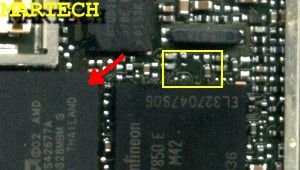

    Czy może ktoś wie jak ściągnąć simlock z tej wersji proszę o pomoc

    Wgraj starszą wersję softu.

    juz na v23 pojdzie elegancko ...

    jak to nie ma jest.... jest to najnowasz wersja na chipie intela nie AMD !!!!
    oki ateraz dokładnie:
    1).jak sprawdzić czy mamy stary flesh amd czy nowy intel ...:
    ustawienia i proces inforamtion high
    a teraz próbujemy np unlock i jesli mamy:
    If boot 0 is not accepted, nie zrobiono cut solution
    if boot 3 is not accepted, to zwykle znaczy 'error flash type' nowy typ flashu lub problem hardware... (czytaj ver 23,27 intel)
    ale jak na razie nie mam solucji inniej niż martech ale tez tylko unlock bo podobno flash uwala sluchake

    Nowe układy które nie idą Freią ani nie chcą się fleszować można rozpoznać po mniejszym układzie flesza którego producentem jest Intel a nie AMD. Układ jest mniejszy o z każdej strony o ok milimetr. Martech wykrywa go jako 8956(Intel). Obecnie nie ma chyba zadnego softu za free który rusza te flesze, cięcie nie pomaga, Java wywala error.
    • Siemens C60 v27 – jak ściągnąć simlocka z tej wersji telefonu? c60_cut_01.jpg (15.52 KB) Musisz być zalogowany, aby pobrać ten załącznik.
