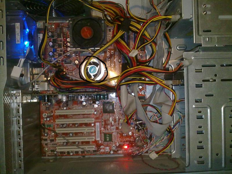

    Witam. W piątek gdy włączałem komputer, padła mi myszka. Coś lekko zaśmierdziało z komputera. POjechałem po nową.
    Podłączyłem, wszystko ok... po 2 godzinach padł nagle komputer.
    Okazało się,że zasilacz zawinił. Miałem szajskiego tracera 400w.
    Dostałem od znajomego nowy zasilacz (ModeCom MC-400ATX 2.0 PFC400W).
    Podłączyłem, były małe problemy, ale poradziłem sobie. Niby wszystko ok, ale problem w tym,że mały wiatraczek na płycie głównej koło procesora się nie kręci. Mam pytanie - co teraz muszę zrobić, kupić nowy czy co?
    Nie chcę aby komputer się przegrzał czy coś w tym stylu.
    Screen do płyty głównej z wiatraczkiem (zaznaczony jest czarnym kółkiem mniej więcej na środku): Wypowiedź: #1Wiatraczek na płycie głównej się nie kreci po zmianie zasilacza.

    Sprawdziles czy przewod zasilajacy ten wentylator nie odlaczyl sie podczas wymiany zasilacza?

    A wcześniej pracował poprawnie?
    Twoja płyta jest już wiekowa i na 99% wentylator na chipsecie po prostu się zatarł.
    Możesz go spróbować rozebrać wyczyścić i przesmarować choć najlepiej było by go wymienić na nowy.
    W ostateczności możesz go zdjąć i nic nie montować o ile dobrze widzę masz płytę na nforce 2 a obudowa jest wentylowana więc nie powinien sie chipset przegrzewać.

    Kup Zalman ZM-NB47J i będziesz miał problem z głowy z małymi hałaśliwymi wentylatorami.
    p.s. jak masz miernik uniwersalny to zmierz napięcie jakie daje płyta na wentylator.

    Ten radiator Zalman montuje się w miejsce radiatora, który znajduje się pod twoim wentylatorem ( wiatraczki są na wsi ). Spróbuj podłączyć wentylator procesora do tego złącza, do którego jest wpięty niedziałający wentylator i obserwuj czy będzie działać. Jeśli nie to jak najszybciej wyłącz komputer, żeby nie spalić procesora.

    Przecież możesz podłączyć 2 pinową wtyczkę pod gniazdo 3 pinowe (3 bolce) - jeden omijasz. Masz na płycie głównej inne gniazdo do podłączenia wentylatora ? Oznaczone np CHA_FAN.

    Co wy do H mu doradzacie?! Gniazdo wentylatora jest 2 pinowe i ma inny kształt niż to do procesorów czy innych wentylatorów. Nie da są też pinów przełożyć, bo są inne blaszki.
    Jeżeli wentylator jest podłączony, a śmigło nie jest zablokowane mechanicznie. Należy wymienić cały układ chłodzenia na polecanego już zalmana. Koniec tematu.
