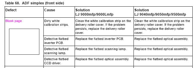

    Maszyna jak w temacie, przy kserowaniu i z szyby i z ADFu wypuszcza białe kartki - totalnie nic. Gdzie szukać problemu?

    Jeżeli Ci to cokolwiek pomoże
    HP CLJ 9500 MFP - białe kartki przy kserowaniu z szyby i ADF, co sprawdzić?
    Sugerowałbym przed jakąkolwiek wymianą poprawić wszystkie możliwe połączenia
