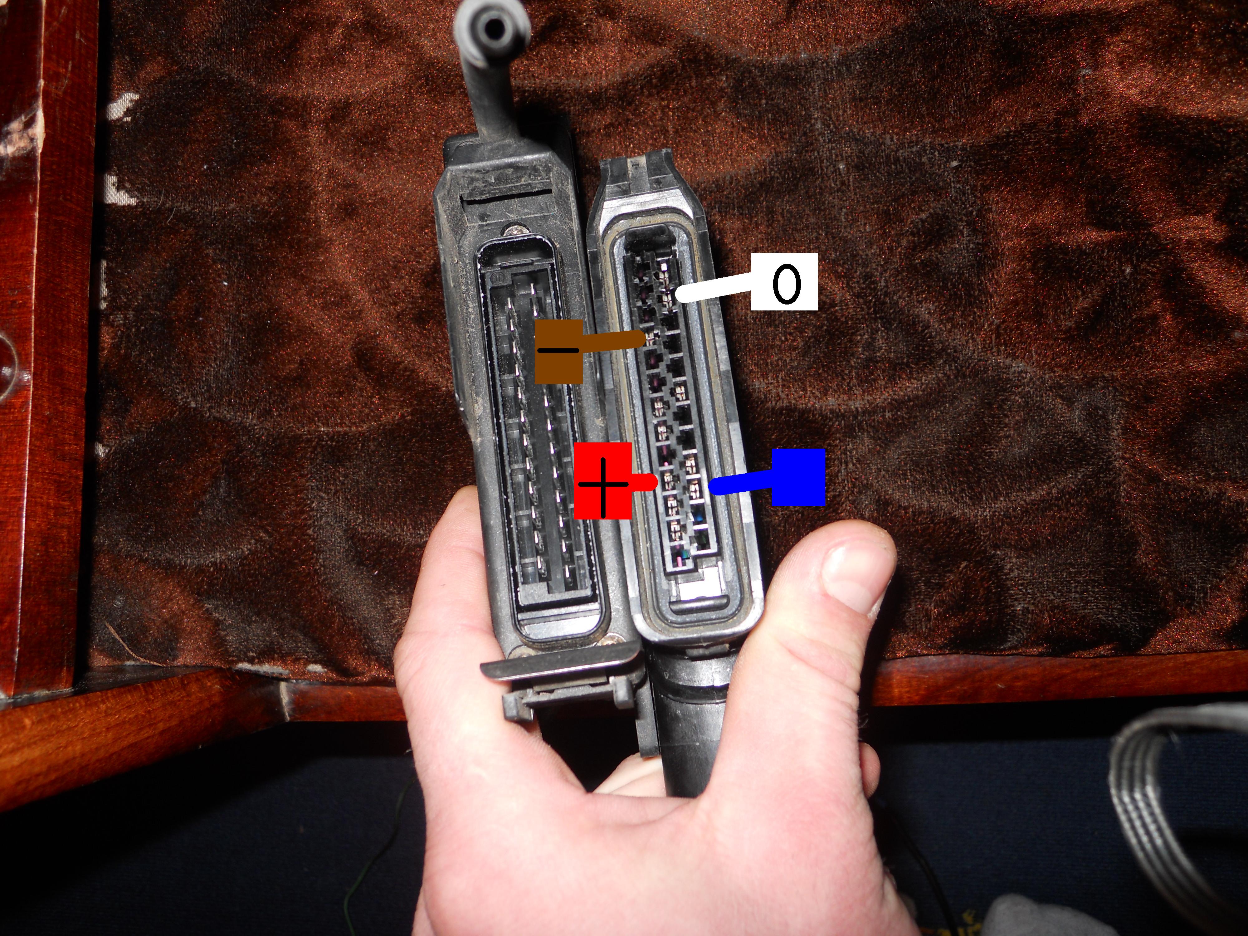

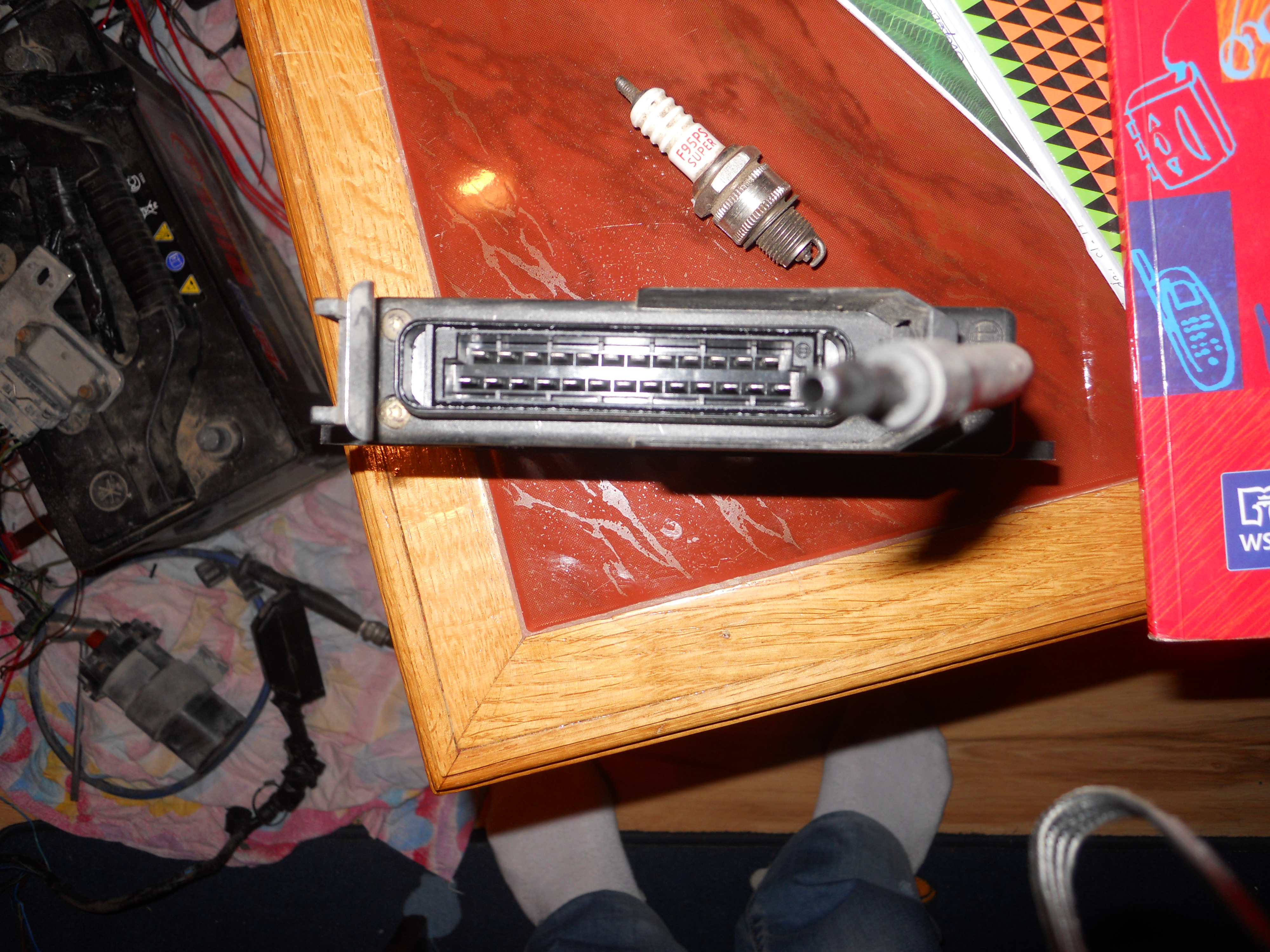

    Mógłby mi ktoś podać pinout tego modułu, piny nie są opisane tylko przy jednym jest znaczek boscha i trudno powiedzieć który jest pierwszy.
    • aa.JPG (2.68 MB) Musisz być zalogowany, aby pobrać ten załącznik.
  • #2 10148676
    emeryt2
    Posty: 7630
    Pomógł: 717
    Ocena: 2301
    Dla pewności otwórz , tam na płytce jest oznaczenie który pierwszy i inne. Wydaje mi się ,że znaczek bosch nie ma nic do tego , a pierwszy jest ten na dole od znaczka / większa ilość "lizaczków"/.

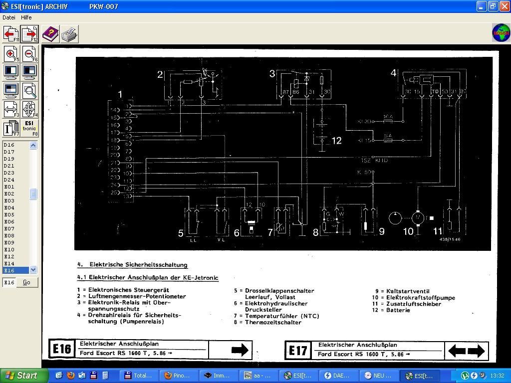

  • #3 10148828
    Fazi
    Posty: 355
    Pomógł: 11
    Ocena: 65
    Proszę. Mam nadzieję że czytelne :)
    • Pinout modułu Bosch 0 227 400 044 (escort mk4 1.6 xr3i K-Jetronic) xr3.JPG (132.37 KB) Musisz być zalogowany, aby pobrać ten załącznik.
  • #4 10150174
    Artur350rd
    Posty: 20
    Ocena: 4
    Dzięki za zainteresowanie ale to nie ten schemat. Dodatkowo moduł był spięty z modułem bosch mtr 03 tzw ,,stopień mocy". Jutro postaram się podać gdzie był podpięty czujnik halla i 3 piny z mtr 03. Ponieważ mam kawałek instalacji z układu zapłonowego.
    +,- i 0 to podłączenie czujnika halla a niebieskim kolorem zaznaczone jest podłączenie pinow 5 i 6 z mtr 03
    Dodatkowo podaje numeracje pinow ponieważ otworzyłem moduł.
    Zaczynając od znaczka bosch piny maja nr
    25(ten pod znaczkiem) 13

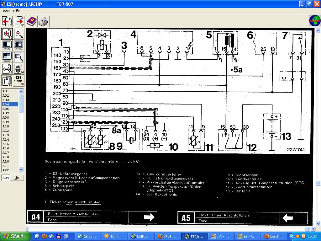

    Potrzebuje właściwy schemat do tego modułu.

    Artur , co to znaczy nie rozwiązany? Nie ma w podanym linku pinologii K-Jetronic?
  • #9 10159689
    Artur350rd
    Posty: 20
    Ocena: 4
    Nie ma, teraz nie chodzi już o pinologie tylko o schemat podłączenia tego modułu. A ten nie jest łatwo dostępny, bo we wszystkich schematach które mam nie chodzi o ten moduł. Także problemem jest teraz właściwy schemat.

    Schemat EZ-K 123K
    • Pinout modułu Bosch 0 227 400 044 (escort mk4 1.6 xr3i K-Jetronic) ford.JPG (150.17 KB) Musisz być zalogowany, aby pobrać ten załącznik.
  • #11 10169287
    Artur350rd
    Posty: 20
    Ocena: 4
    Problem rozwiązany dziękuje wszystkim za pomoc.
