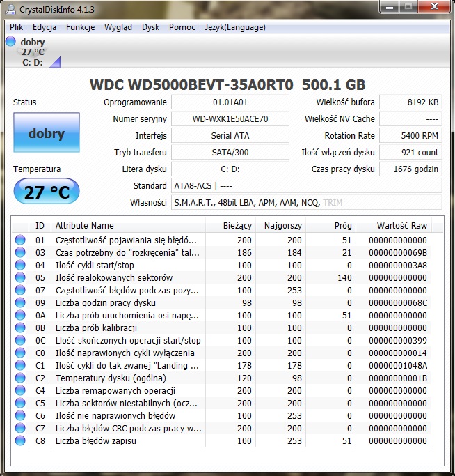

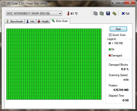

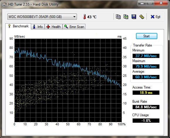

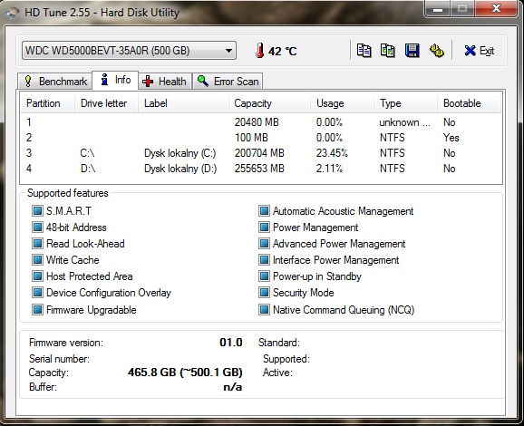

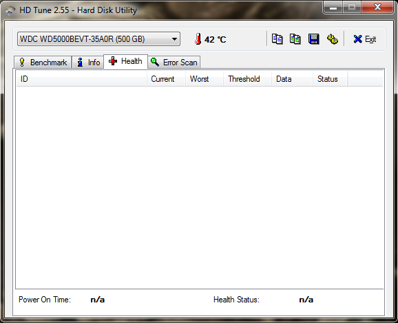

    Uzyj HdTune (nie pro) i daj screeny ze wszystkich zakladek programu.

    Zrobiłam tak jak kazałeś. Daję log z OTL i screeny z HD Tune.
