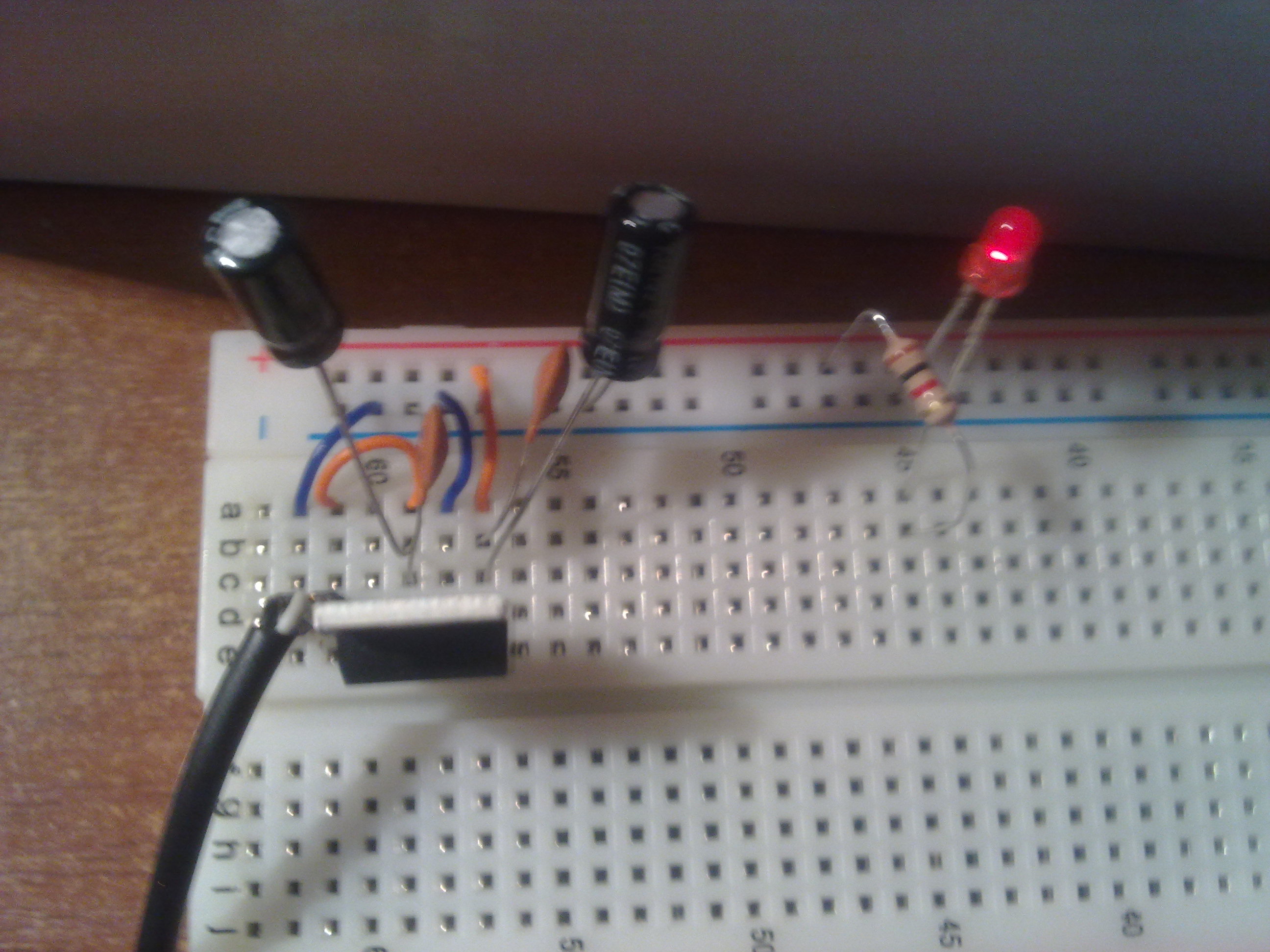

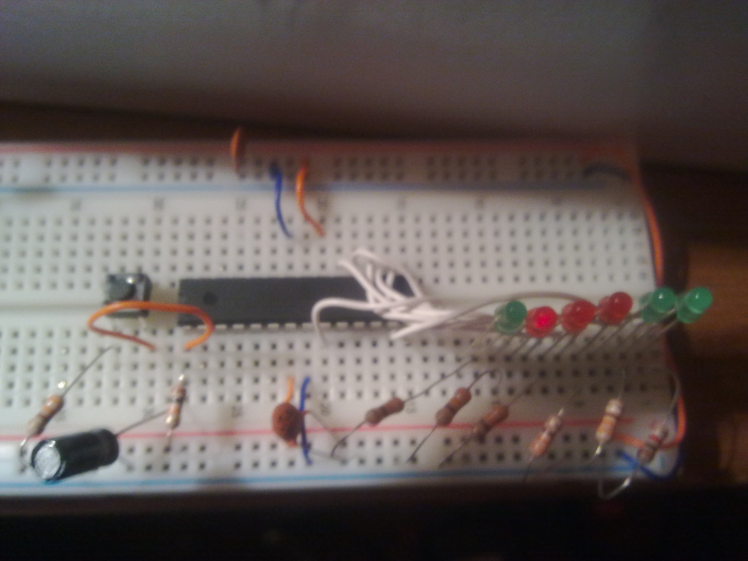

    Moje pierwsze starcie z mikrokontrolerami. Wykonałem prosty układ, tak jak na tym schemacie: [Atmega8] Jak poprawnie podłączyć diody LED do Atmega8, by świeciły jasno?
    Z tym, że do portów B0-B5 podpiąłem zwykłe LED-y z opornikami 330omów.
    Problem jest taki, że jedna z tych diod świeci jasno, a pozostałe 5 ciemno, nie mam pojęcia dlaczego (mimo, że mają taki sam opornik). Boję się dać mniejszy rezystor, aby nie spalić µC. Jak podpiąć te diody, aby świeciły jasno?
    Dopiero zaczynam zabawę z mikrokontrolerami, więc mogłem popełnić jakiś oczywisty błąd, dlatego załączam 2 zdjęcia.
    Zasilacz:
    Układ:

    Pokaż program, może zamiast ustawić stan wysoki ustawiasz pullup-y

    Program ważna rzecz, ale z tego co widać anodę diody podłączyłeś do uK a katodę do masy, czyli niby prawidłowo a jednak nie. Uk mają to do siebie eż ich wydajność prądowa na port jest "mała".
    W przypadku Atmega8 absolutnie max prąd na pin wynosi 40mA.
    Diody powinny być podłączone odwrotnie czyli plusem do zasilania a minusem do portów uK. Wtedy dioda zapala się po podaniu stanu niskiego na danym pinie. Obecne podłączenie diod może grozić uszkodzeniem portu.

    Masz błąd bo tylko jeden pin ustawiasz jako wyjście DDRB=32; powinno być DDRB=0xFF; to ustawia wszystkie piny jako wyjście

    Zocha: Faktycznie, powinno być 31, dzięki. Dziwi mnie to, że gdy diody były podpięte przez rezytor do masy (tak jak na początku), to "świeciły" (musiałem zgasić światło żeby coś widzieć, ale jednak). Świeciła oczywiście tylko ta jedna, która miała podłączone wyjście.
    Obróciłem diody, rezystory podpiąłem do zasilania i w programie zanegowałem zmienną - teraz działa jak złoto, dzięki wielkie.

    Tak patrzę na ten Twój schemat i mi coś nie pasuje. Jeśli to jest ATMEGA8 to napewno ta piniologia jest nie właściwa. Napewno na pinach 4 i 6 nie ma tam zasilania. Reset jest na 1 nodze a nie na 29.

    Na schemacie może jest w innej obudowie, na płytce podpiąłem wszystko wg datasheet.

    Diody świeciły bo płynął bardzo mały prąd przez wewnętrzny pull up. Tam jest rezystor około 50K.

    uK to mikrokontroler, a jeśli chodzi o przepalenie portu to porównaj wydajność prądową piny dla stanu niskiego i dla wysokiego. dla niskiego o ile dobrze pamiętam ok 40mA a dla wysokiego to 15mA ale musisz doczytać co do wartości bo nie jestem pewien
