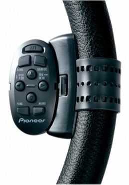

    Chce dodać pilot na kierownice, dlatego chce sie dowiedzieć. Jak to zrobić?
    Mam radio Pioneer DEH-2300UB wiec nie mam pilota seryjnie.
    Czy jest możliwość zeby jakoś przerobić to radio i dokupić pilot? Czy jedyna opcja jest kupić taki pilot z transmiterem do zapalniczki?
    Chodzi oczywiscie o taki pilot jak na zdjeciu (nie mam kierownicy multimedialnej).
    • Jak dodać pilot na kierownice do sterowania radiem p-pioneer-cd-sr100-p5786.jpg (23.59 KB) Musisz być zalogowany, aby pobrać ten załącznik.

    To radio obsługuje pilota?
    Jeżeli nie to zmiana radia na takie które działa z pilotem.

    Niestety nie dziala.
    Jakie radio polecacie z pilotem na kierownice. (musi miec usb i podpiecie pod sub)? do 400zl

    Poszukaj Pioneerów, które obsługują zwykłego pilota, następnie ściągnij instrukcję i zobacz jaki pilot na kierownicę jest do nich dedykowany, bo typów pilotów jest kilka: CD-SR70, CD-SR77, CD-SR80, CD-SR90, CD-SR100, CD-SR110 (ten ostatni jest na BT). I niestety nie każde radio działa z każdym pilotem, do większości nowszych Pioneerów pasuje CD-SR100.

    1) Do Pioneer-a DEH-2300UB można podłączyć joystick Sony RM-X4S, większość funkcji pasuje bez przeróbki rezystorów joysticka
    2) nie znam akurat środka panela do tego konkretnie modelu radia ale czasami jest w nich miejsce na wlutowanie odbiornika pilota, wtedy pilot na kierownicę spasuje.
