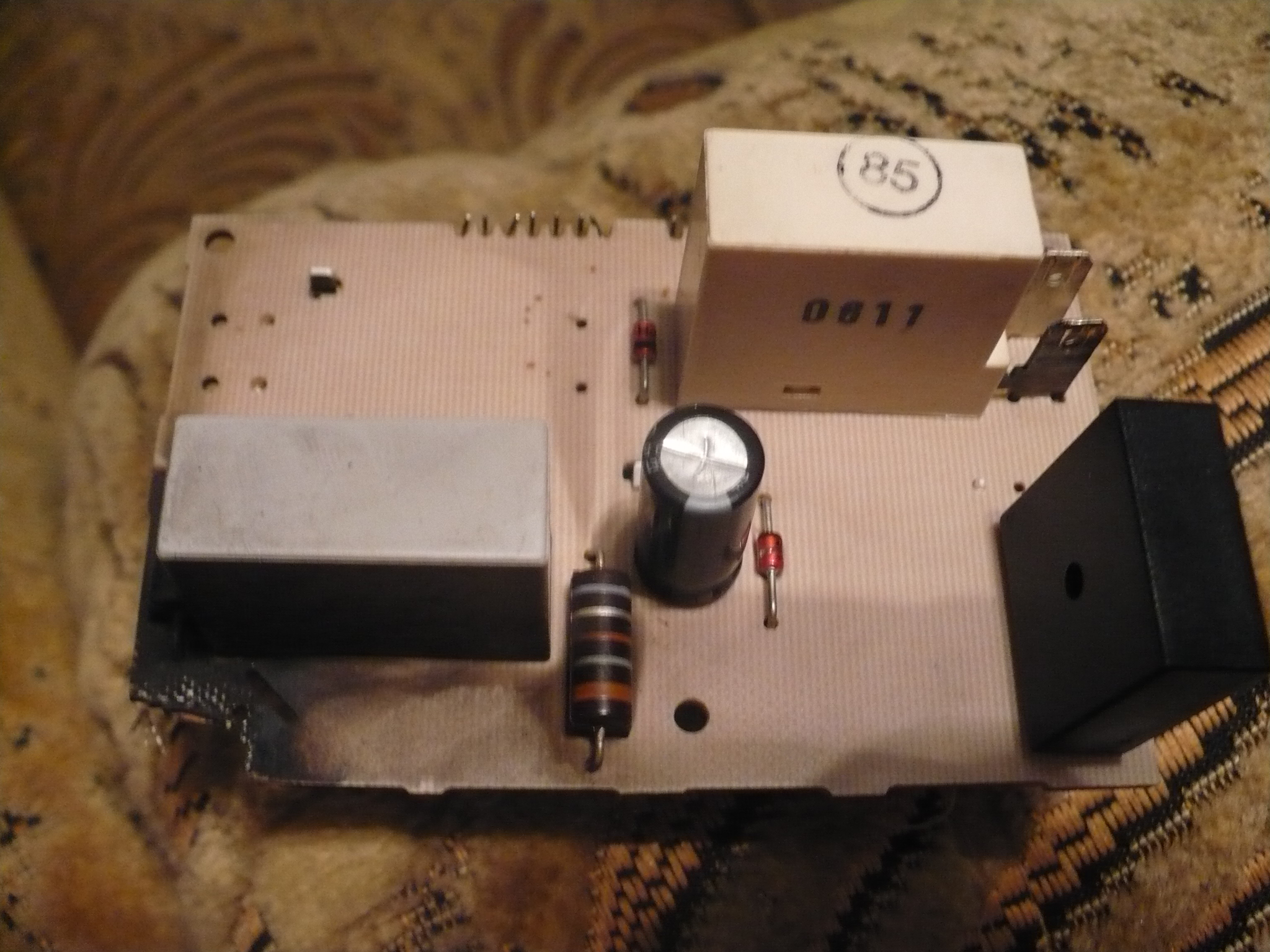

    Witam.Proszę o informację lub fotkę w jaki sposób podłączyć sterownik Diehl 712250 do piekarnika Amica EB2.7TaYDRL (model EBC 7421).
    Chodzi o to,że ktoś wyjął stary spalony sterownik i nie wiadomo jak podłączyć nowy.Patrząc na "okopcenia" zacisków podłączyłem niby tak samo jak stary,ale nie wyświetla i świeci tylko pomarańczowa kontrolka.
    Złe podłączenie,czy padło coś jeszcze?
    (Zasilanie do sterownika dochodzi)

    PS.Nowy zegar ma symbol 712250 Diehl i świeci na zielono,zaś stary wygląda mi na taki(niestety nigdzie w necie nie ma fotek):Link

    Niestety schemat się różni i to bardzo. :(

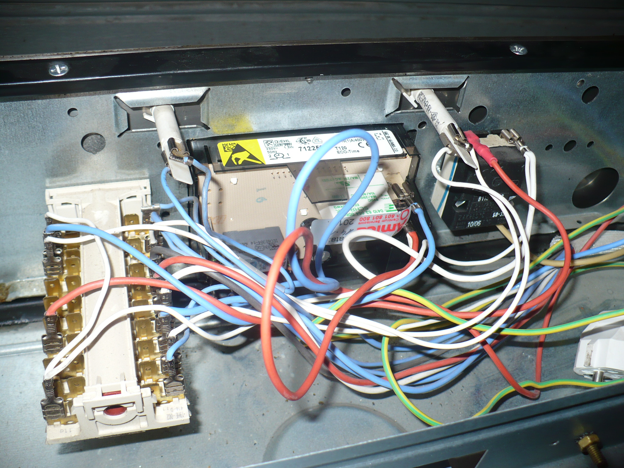

    Sterownik Diehl 712250-piekarnik Amica-Jak podłączyć?Sterownik Diehl 712250-piekarnik Amica-Jak podłączyć?
    A więc tak to wygląda.Na spalonym fragmencie starego zegara podłączone są dwa zaciski niebieskie,a chodzi mi o te zaciski z prawej strony.

    To stary układ
    Nie bardzo tu widzę ale ten biało-czerwony na pewno na zasilanie a jeden z zasilania na przekaźnik ale nie widzę jakie tam są podłączone (2x niebieski na przekaźnik-jeśli taki jest bo nie widzę)
    Może tu coś lepiej widać.
    Lewy dolny ród zegara-wszystkie niebieskie i nie ma szans je inaczej podpiąć,bo są krótkim kabelkiem zmostkowane.
    Prawy dolny róg(biały i czerwony) idą do:czerwony zasilanie z "wtyczki",biały do pokrętła obok(temperatura).
    Prawy górny róg do pokrętła po lewej(na zdjęciu) do zacisku 2 lub 2a(nie pamiętam :D )
    Chodzi mi o prawą stronę(na zdjęciu).

    Niestety jest tak jak pisałem a więc powtórzę po raz ostatni:
    - czerwony zasilanie na (zasilanie programatora skrajny lewy zacisk)- dalej białym na termoregulator itd…
    - niebieski zasilanie na (dolny zacisk przekaźnika) dalej mostek na zasilanie obok (biało-czerwonego)
    - niebieski z łącznika piekarnika na górny zacisk przekaźnika ( jest dobrze na zdjęciu)
    Nie może być inaczej. Proszę podłączyć jak napisałem.

    A więc po przełożeniu przewodów kuchnia świeci i działa. :D
    Wszystko dzięki koledze telmut.
    Jeszcze raz dziękuję i pozdrawiam.
