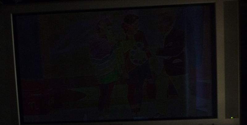

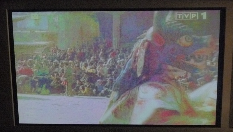

    Mam w naprawie telewizor Philips model 42pf9945/12, chassis ftp1.1e aa.
    Obraz bardzo ciemny i jakby bez kontrastu, sporo zielonych dropów. Czasami obraz nagle robi się jasny i z zielonymi pikselami (zamieszczam fotografie), po chwili znów ciemnieje.
    Zmierzyłem wartości wszystkich napięć zasilających i są takie jak na tabliczce znamionowej na matrycy. W trybie serwisowym nie pojawiają się żadne błędy. Moduły nie wydają podejrzanych dźwięków, nie grzeją się nadmiernie radiatory. Niestety nie mam możliwości podstawienia modułów. Czy ktoś spotkał się może w tym modelu z podobny objawem?

    W tym chassis uszkodzenia podobne do Twojego to winne elementy czynne na Z-sus (pomierz diody ,diody zenera...),potem Y-sus, jeśli napięcia masz zgodne z opisem na stickerze.
    Jesli masz szkło S42SD-YD02 to potem wrzucę instrukcję (9Mb w *.pdf)
