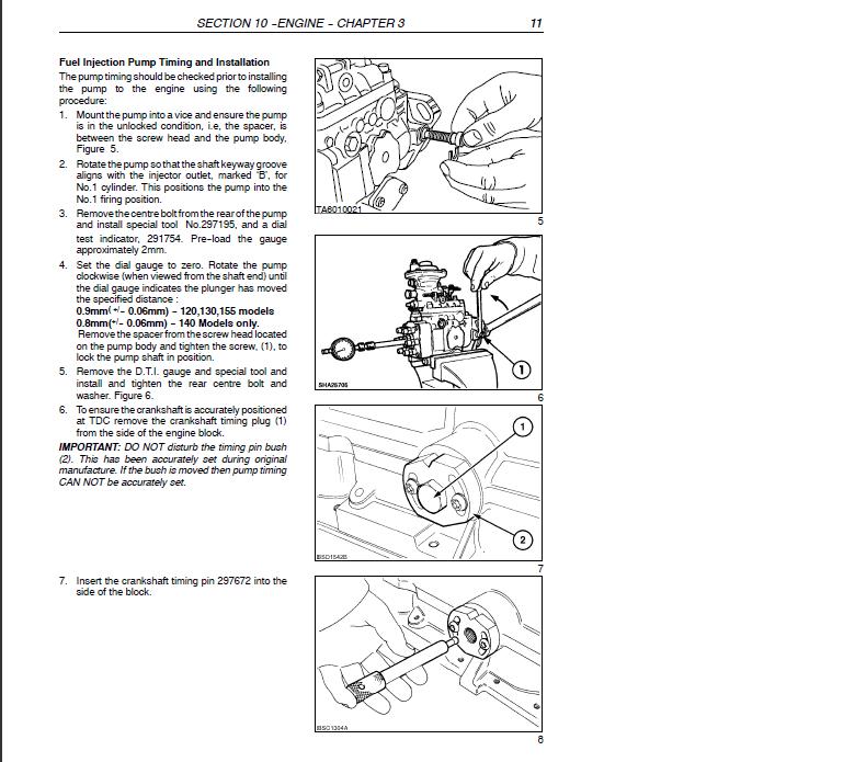

    w ciągniku jak w temacie (silnik 675TA/HA) muszę zdemontować pompę wtryskową, proszę o pomoc w odszukaniu fabrycznych znaków/ustawienia GMP. Silnik taki sam jak w NH TM155.

    Pompa wtryskowa od strony sprzęgła? Jeśli się nie mylę to musisz odkręcić rozrusznik i tam będziesz miał otwór fi8 wkładasz wiertło i szukasz. Ja najpierw odkręciłem pokrywę klawiatury na ostatnim cylindrze i ustawiłem zawory na mijankę. Później już tylko troszkę kręcenia w jedną lub druga stronę i wiertło powinno samo wskoczyć. Przy wyciąganiu pompy zaznacz sobie dokładnie na frezie jak była. Chociaż dobry pompiarz po naprawie powinien ją sam zablokować, żebyś bez problemów mógł ja założyć.

    Nie, raczej wszystko wygląda "tradycyjnie". Pompa wtryskowa zwykła rozdzielaczowa BOSCH, z przodu silnika po jego prawej stronie.

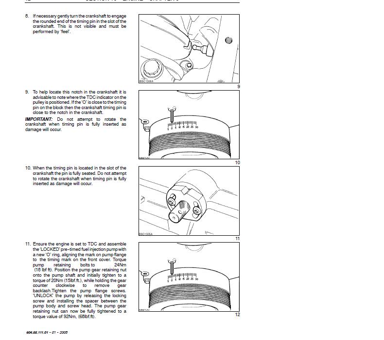

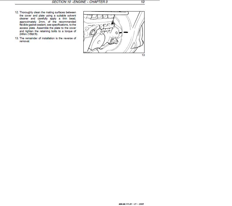

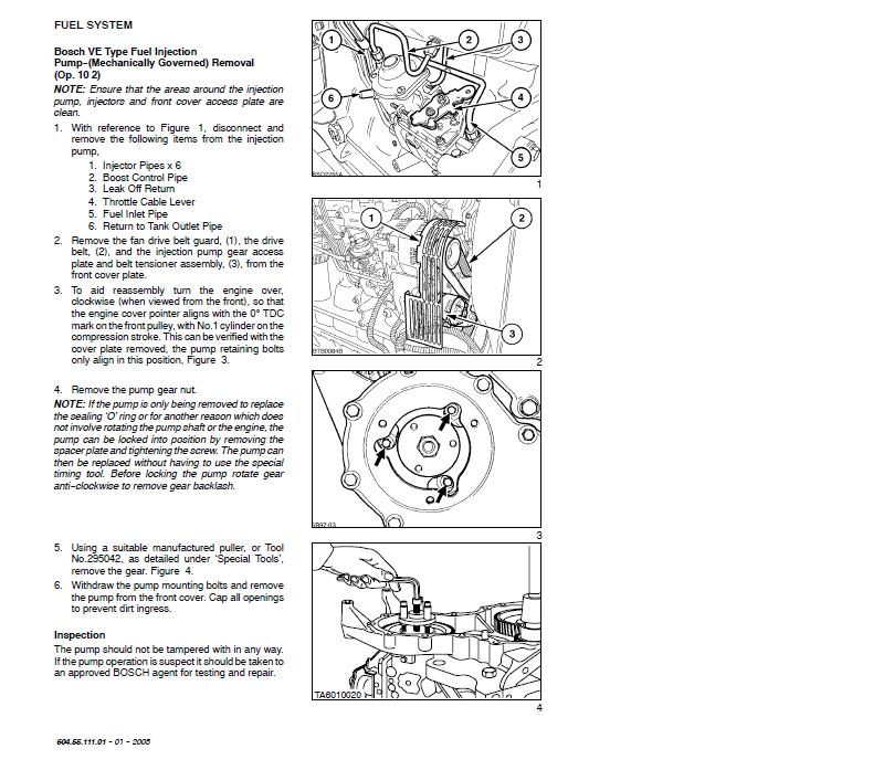

    Jak ustawić GMP w Case IH MXM Maxxum 155 2005 z silnikiem 675TA/HA?
    Mam nadzieje że to pomoże.
