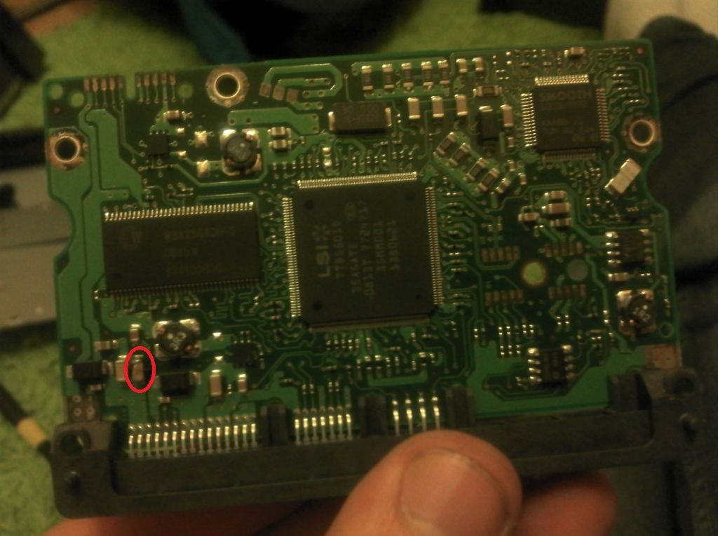

    Mam pytanie, taki sam dysk jak w tytule. Chodził normalnie, podczas słuchania muzyki w pewnym momencie dysk zwisł i zaczeło piszczeć... Teraz jak go podłączam to piszczy pisk jest ciągły. Komp po podłączeniu pada a na zasilaczu zewnętrznym (coś jak do laptopa) Przygasa dioda.
    Po podłączeniu samej elektroniki jest to samo co oznacza że piszczy raczej zasilacz. Grzeje się element który jest od razu przy zasilaniu 12V. Jest pęknięty, zwarty. Jest to kremowy element mniej więcej 3x2mm foto:
    Seagate ST3500620AS - identyfikacja uszkodzonego elementu PCB przy zasilaniu 12V
    Co to i jaką może mieć wartość ?

    Szukaj Transil uszkodzenie elektroniki.

    Z tego co znalazłem wynika że mogę spróbować odpalić dysk bez transila na normalnym zasilaczu. Mam sporo dysków w magazynie z tym że zazwyczaj są to dużo starsze dyski.
    Więc tak, udało mi się przelutować transila. Od razu zabezpieczenie się zwarło, podłączyłem dysk bez tego elementu i ruszył. Jak na razie chodzi ale po tej awarii smart wywalił błędy w 05, C5, C6. Spróbuje zerowania i zobaczymy co z tego wyjdzie...

    05 nie zniknie. Ale widząc jaki jest powód tych 05 - BAD-ów można domniemać, że dysk ich nie złapał z powodu degradacji technicznej stałej a tylko czasowej spowodowanej konkretna usterką.
