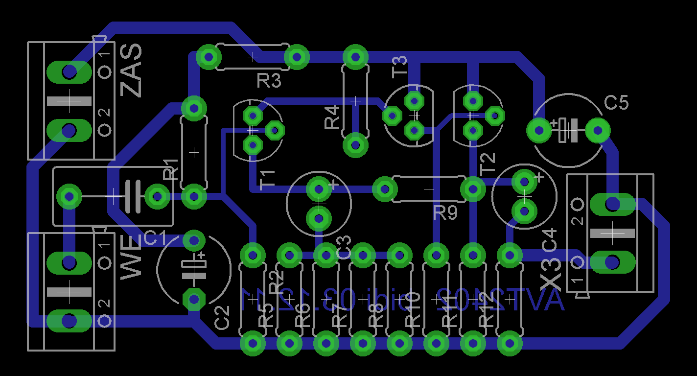

    Witam. Mam problem z tym układem. Objawy: lekki brum połączony z szumem. Filtrowanie zasilania jest ok, zwarć nie ma. Tranzystory wlutowane prawidłowo. Wszystkie wartości elementów takie jak na schemacie z wyjątkiem T1 - tu dałem BC107B tak jak było proponowane w pdf. Podłączam go do mostka TDA2030. Jeśli podłącze pod wyjście przedwzmacniacza głośnik, jest ok. lecz jak podłącze pod wejście TDA wzmacnia muzykę ale nadal słychać szum i brum. Zasilanie obu to 12V.
    Co może być przyczyną?

    Jest to układ o dużym wzmocnieniu. Dlatego zastosowanie jako T1 BC107 jest wykluczone. W spisie podzespołów zaznaczono BC413 o niskim wsp. szumów. BC 107B nie jest niskoszumowy.

    Na schemacie ideowym i w wykazie podano, że tranzystor wejściowy T1 jest typu BC413 lub BC550. Zaproponowano te tranzystory, ponieważ są one znane od dawna i popularne. Nic nie stoi na przeszkodzie, by zamiast nich zastosować jakiekolwiek niskoszumne tranzystory NPN, np. BC109, BC149, BC239, BC549, BC414. Śmiało można też zastosować najpopularniejsze tranzystory BC548, BC547 czy BC107, BC108 − wzrost szumów będzie ledwo zauważalny.
    Jest to cytat z pdf zamieszczonego w pierwszym poście. Wiec zastosować inny? A może ma za duże wzmocnienie? Obecnie mam wlutowane wszystkie rezystory odpowiadające za regulacje wzmocnienia.

    Załóż niskoszumny i dobierz wzmocnienie. Ja bym cały układ umieścił w metalowym pudelku podłączonym w jednym miejscu do masy układu.

    Do czego stosujesz ten przedwzmacniacz, do jakiego źródła sygnału? Zauważ, że sam TDA jest dość czułym wzmacniaczem, wzmocnienie 10-krotne może już być za duże. Powinieneś sobie wyliczyć, jakie potrzebujesz, a później dobrać właściwy rezystor w miejsce tych R5-R8. Np. dla 5-krotnego wzmocnienia R5 będzie wynosić R9/5 = ok. 4,3kΩ. Swoją drogą ekranowanie przedwzmacniacza dużo daje, jak kolega wyżej zauważył.

    Trochę. Możesz też dać tam (zamiast R5-R8) pr-ek 10kΩ i ustawić odpowiednie wzmocnienie, dopiero potem zająć się resztą, jak będzie trzeba.

    Wymiana T1 na BC109 i wylutowanie rezystorów R6,7,8 załatwiło sprawę.
