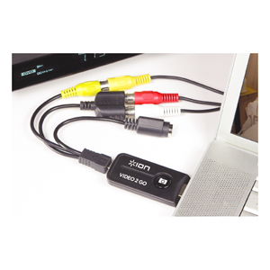

    Witam. Dwa dni temu kupiłem to samo urządzenie, mecze się, driver jakby zainstalowany ale nie jestem w stanie przechwycić obrazu. Probowalem to zrobic w Unlead Video Studio Wybór grabbera VHS do HDD z kartą ATI Radeon 5870, SCART i Composite i nic. Zamienialem kable, sprawdzalem na tv (chodzi).
    Mam laptopa, Windows 7. Wybór grabbera VHS do HDD z kartą ATI Radeon 5870, SCART i Composite
    nie wiem gdzie jest problem. Ma ktos ochotę pomóc? Może to coś ze sprzętem?
    Jakoś się udało. Piszę jakoś bo nadal Ulead Video Studio nie widzi urządzenia ale już Debut Video Capture tak.

    Mam te samo urządzenie, zainstalowane sterowniki z linku powyżej i żaden program ani Unlead ani Debut video Capture nie działa, to znaczy nie jest przesyłany ekran z video. proszę o pomoc

    Błagam pomóż mi ktokolwiek, zakupiłem ten sam shit, lub raczej zostałem oszukany, bo specjalnie szukałem aukcji gdzie będzie pisało easycap, nawet obrazek był, ale cóż nabrałem się i teraz mam ten shit o nazwie Video DVR Capture DC60. Akurat ja dostałem w zestawie sterowniki na płycie te które podał tutaj @sylvi91, zresztą próbowałem i tych i tych i urzadzenie jest tak czy siak wykrywane tylko jako OEM Capture i mam możliwość zgrywania tylko obrazu, nie ma dźwięku!!
    Koniecznie potrzebuję zgrywać dźwięk przez tego DVR capture, ale nie wykrywa go, normalnie przy easycapie to chyba w okienku dźwięk i urządzenia do nagrywania to pojawia się ów easycap i można potem to ustawić w programie jako źródło do nagrywanai dźwięku.
    U MNIE NIESTETY, nic takiego nie ma, mam standardowo 3 wejścia z karty dźwiękowej, wiecie, line-in micro itd. i nic więcej. Błagam, jeśli ktoś zna rozwiązanie problemu to proszę o pomoc, towaru niestety zwrócić już nie mogę, a nie uśmiecha mi się na nowo kupowac urządzenia, kiedy to w sumie działa, potrzebuję tylko dźwięku.
    Mój system to windows 7 64 bita a urządzenie jest dosłownie takie samo jak powyżej przedstawione przez @Sylvi91

    tez kupiłem Video DVR Capture DC60 i miałem kłopoty do puki nie zainstalowałem programu
    dscaler oglądam przez niego na laptopie tv przez dekoder upc ,do nagrywania używam programu ArcSoft TotalMedia 3.5.musiałem jeszcze przelutować w euroscart kabelki od video żeby obraz wychodził na chinch video

    Dzięki za pomoc, program faktycznie niby działa, jednak i tak mam kolejny problem pod tytułem error: Can't load Hardware Driver, possibly caused by corrupt installation. Reboot and try again.
    Program niby dziala i słychac dźwięk, jednak ciągle wyświetla ten durny komunikat i nie potrafię sobie z tym poradzić, mam wersję windows 7 64 bity, więc może w tym problem, czytałem gdzieś na necie, że na tych nowszych systemach są problemy.
    Jednak wycofuje moje pytanie, problem dotyczy wersji 4.1.15, natomiast wersja DScaler 4.1.19 działa świetnie, thx za pomoc.
    PS: Pobawiłem się programem, i nie działa całkiem dobrze, no ale powiedzmy, że to i tak lepsze, niż Debut Video Capture, chodź chyba debut lepiej przechwytywał mi obraz z konsoli, ciekawe jak jeszcze będzie z filmami na kasetach, ale obraz z konsoli jest ciągle rozdwojony przy grach w których się walczy. Jeydnie użycie opcji Deinterlace -> Even scanlines only lub Odd skanlines only, powoduje w miarę czyste odtwarzanie obrazu, być może to wina nie użycia S-Video, bo mam na razie tylko kabel Composite.
    Dziwną sprawą jest też, iż mimo użycia kabla composite, w programie tak czy siak pisze S-Video a próbując zaznaczyć/użyć opcji composite, nic sie nie zmienia, program dalej zostaje na zaznaczonym s-video, dziwaczne, no ale wazne, że przekazuje obraz.
    Przy nagrywaniu obrazu frapsem, wszystko jest jednak czyste, więc gites, jednak fraps nagrywa mi w pełnym rozmairze monitora przez co obraz z konsoli jest tylko na 1/4, spróbuje użyć tego twojego programu.
    Dobra ostatnia rzecz, użyłem tego Total Media 3.5, i faktycznie tak samo odczytuje obraz i dźwięk, chodź nieźle się trzeba bawić, bo żeby mi zadziałała zmiana na NTSC, muszę zmieniać państwo, dziwne... nie działa mi też w tym programie nagrywanie, ale już z tego programu przy pomocy frapsa moge bez problemu nagrywac i fraps wyłapuje rozdzielczosc 720x480, chodź smutne jest, iż nie mogę ustawić interesującego mnie aspect ratio w tym total media.

    Zakupiłem Video DVR w celu zgrania kilkunastu taśm VHS. Na płycie były tylko sterowniki więc szukam jakiejś odpowiedniej aplikacji do schwytania obrazu i dźwięku. Próbowałem różnych aplikacji i z przerwami zajęło mi to kilkanaście godzin.
    I tak testowałem między innymi:
    VLC (2.0.5) które współpracuje tylko z gniazdem S-video. Nie pamiętam w końcu czy udało mi się podpiąć dźwięk.
    DScaler - Audio i Video ok. ale rekord i opcje kompresji niezadowalające.
    VirtualDub – w capture mode - można ustawić wszystko i nic. Ja chyba tego nie ogarniam.
    Ulead VideoStudio - wybór źródła A i V , Reg. barwa kontrast itd. Audio bezpośrednio z Video na "line in" karty dźwiękowej. Niestety mam chyba za słaby komputer i na wyjściu MPG-i były pocięte. Nie testowałem dalej. Ale komputer zmieniłem
    Total Media – wybór źródła A i V. Szybkie i wygodne tworzenie nazw plików jeżeli jest potrzeba cięcia na mniejsze klipy. Minus za komunikat o braku wykrycia sygnału video
    Program którego szukam musi być prosty i szybki w użyciu gdyż mam około 2000 minut VHS do zgrania w wielokrotnych podejściach i za każdym bez konieczności ustawiania od nowa parametrów. Jak ostatecznie się zdecyduje to dam znać.
