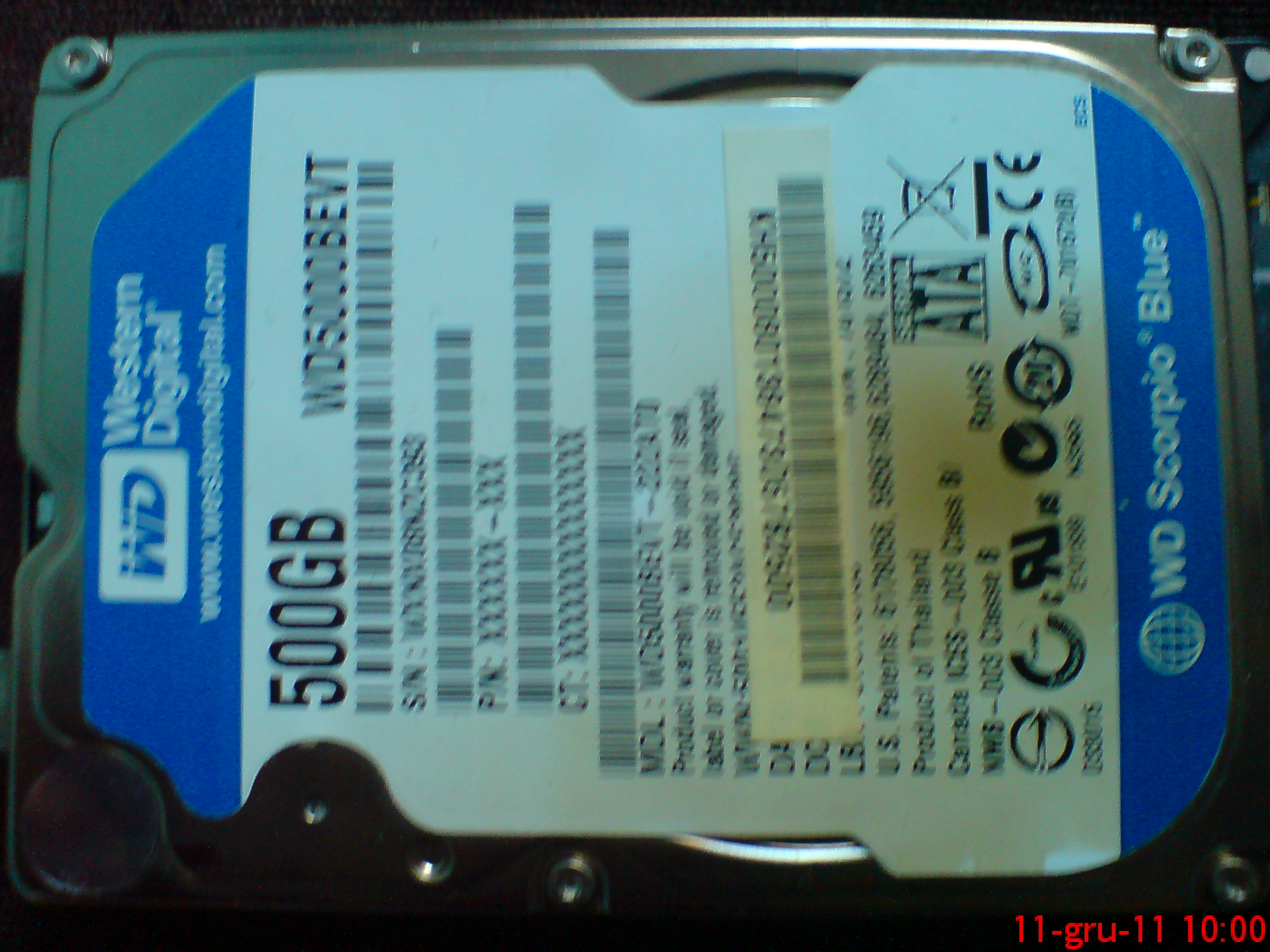

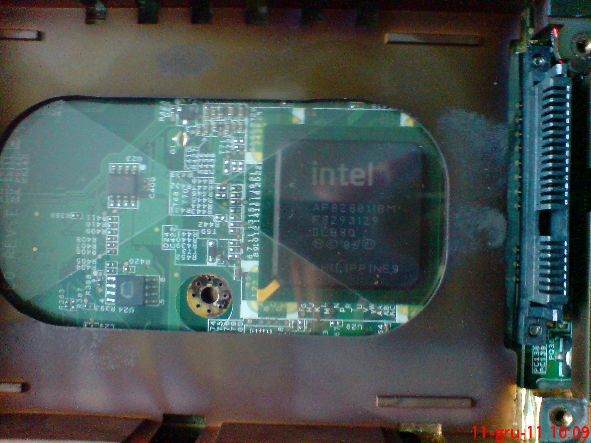

    To z tym mostkiem południowym mogłoby się zgadzać. Zapomniałem w pierwszym poście załączyć też dwóch zdjęć, które wzbudziły moje podejrzenia. Oto one:
    Acer Aspire 6930 - Losowe bootowanie z CD/DVD, komunikat Brak BOOTMGR Acer Aspire 6930 - Losowe bootowanie z CD/DVD, komunikat Brak BOOTMGR
    Pierwsze pokazuje mostek południowy: intel af82801ibm
    http://ark.intel.com/products/34229/Intel-82801IBM-IO-Controller
    Drugie dysk twardy, główny, który był umieszczony bezpośrednio przy tym układzie i w miejscu styku jest przebarwiony (przegrzany?).
    Piszesz kolego o reballingu, możliwe jest aby wysoka temperatura spowodowała "rozklejenie" układu Intel-82801IBM z płytą główną?
  • #8 10245371
    artaa
    Posty: 15070
    Pomógł: 1814
    Ocena: 1693
    Ehh, i wszystko jasne...
    Klientowi pewnie się wydawało, że to maszyna do grania jest? ;-)
    A układu chłodzenia nie czyścił, bo i po co...
