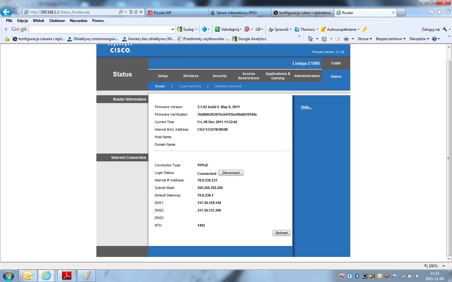

    Teraz o wiele lepiej ;) wrzuć nam jeszcze screen-a ze status routera, chodzi głownie o port WAN-owy.

    Coś nie poszło chyba ;) dawaj jeszcze raz!

    STATUS i trochę większy ten screen.

    Aplication&Games ->Single Port Forwarding wpisujesz port (ustawiony w rejestratorze), wpisujesz adres IP rejestratora i robisz "ptaszka" -> save settings.
    Jeżeli nie masz innych przekierowań w routerze, możesz skorzystać z usługi DMZ wpisując tam adres IP rejestratora.

    Oczywiście że nie, łączysz się z twoim rejestratorem przez adres IP który masz na porcie WAN. (było 78.8.238.233), choć jak sadze (mogę się mylić czy masz internet z dialogu) masz zmienny adres IP więc czeka cię założenie domeny ddns.
