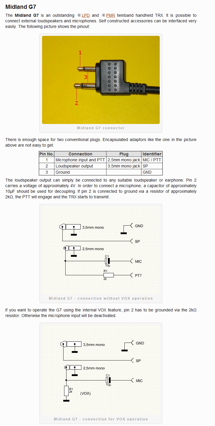

    Potrzebuję schemat do jacka 3,5mm 4pinowego żeńskiego.
    Generalnie nie ma on jakby wieżyczek różnej długości, tylko jest jedna masa i trzy małe "cycki".
    Nie bardzo rajcuje mnie zabawa prób i błędów, ponieważ działanie zostanie sprawdzone dopiero w terenie.
    Próbowałem googlować, ale niestety znajduje mi tylko wtyczki męskie, a schemat tej znam już na pamięć. :P
    Z góry dzięki za pomoc.
    P.S. Tak to wygląda z góry:
    Schemat jack 3,5mm 4pin żeński - jak podłączyć masę i sygnały?
    1 to masa, ale dalej nie wiem. ;/

    jur1 dzięki serdeczne, tam też szperałem, ale nie znalazłem.
    Za to metodą prób i błędów doszedłem do tego które jest które.
    I tak wg mojego rysunku:
    1. MASA
    2. MIC
    3. LEWY KANAŁ
    4. PRAWY KANAŁ
    Generalnie dźwięk jest, zgaduje że MIC też powinien działać ;)

    Jest to przejściówka do radia PMR [robiłem pod Midlanda G7XT].
    Generalnie trochę szkoda mi było na zakup jakiegoś zestawu, więc wziąłem stare słuchawki z mikrofonem na jack 3,5mm 4 pinowy, rozdzieliłem ładnie sygnał wg schematu powyżej i dorobiłem przejściówki, uwzględniając org wtyczki do Midlanda.
    W załączniku podaje schemat wtyczki do Midlanda G7, z którego też korzystałem.
